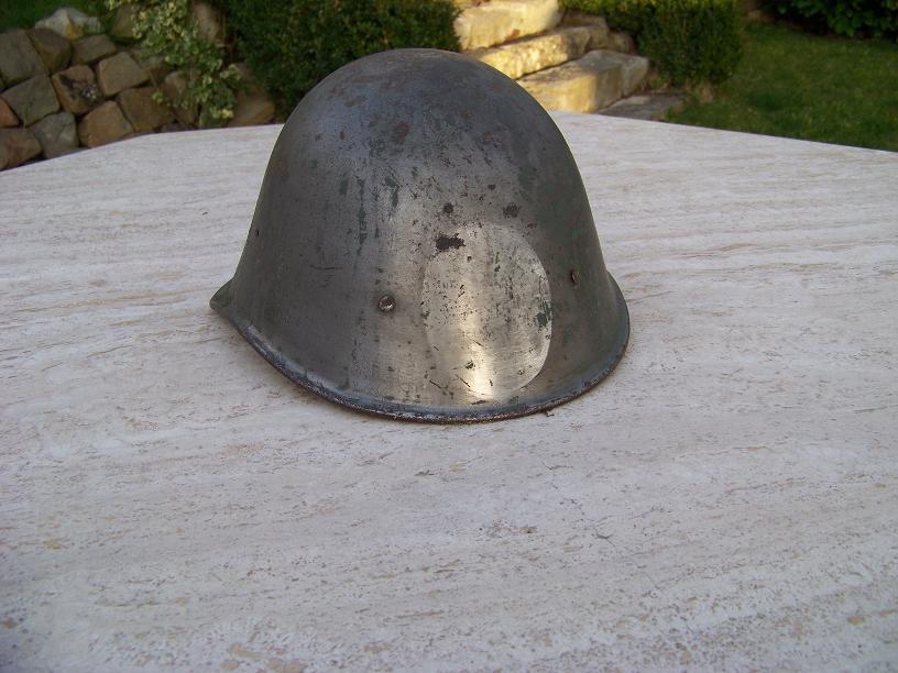

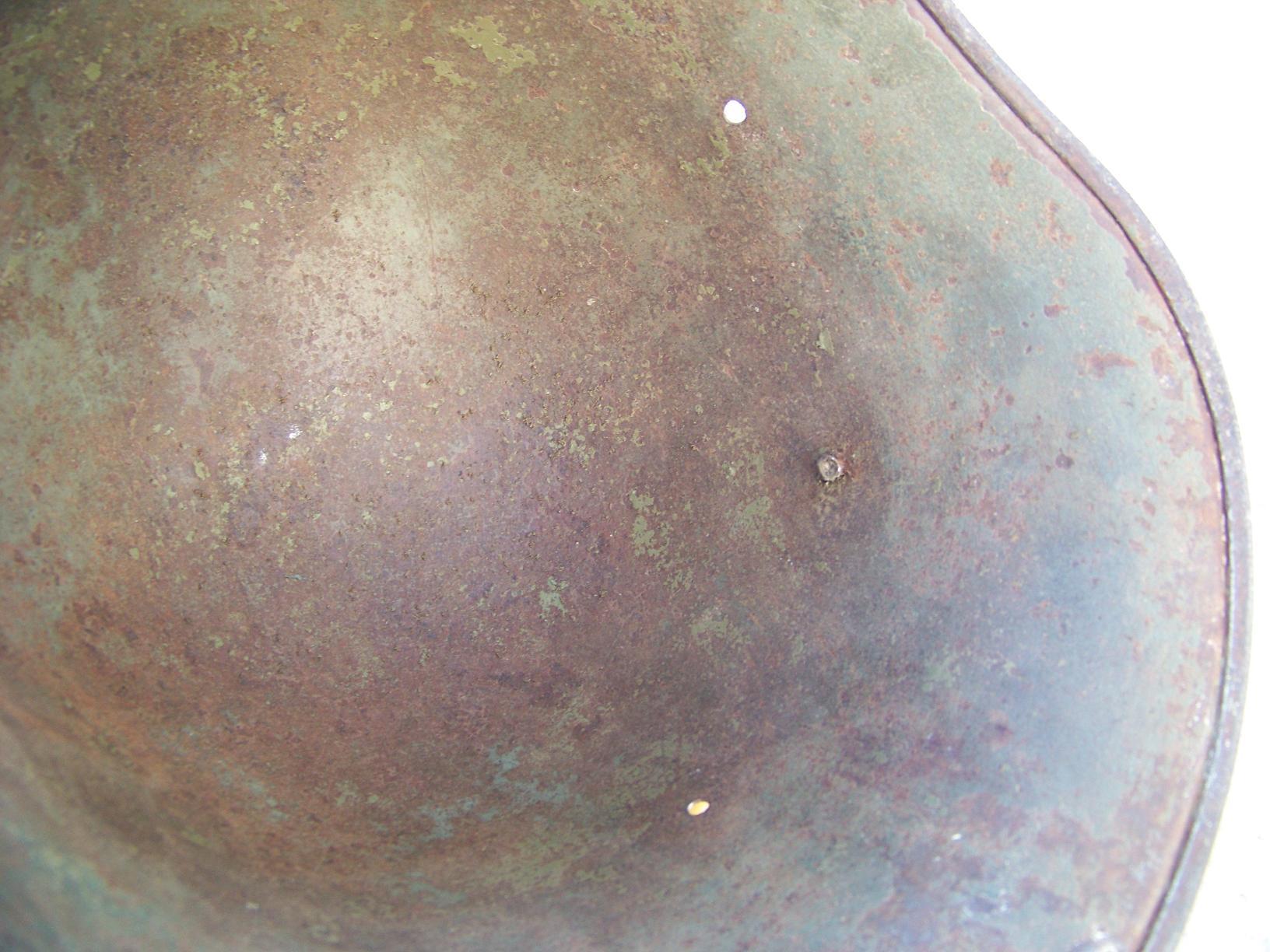

Deze foto laat mijn helm zien ik heb deze al meer dan 30 jaar in mijn bezit en in mijn jeugd heb ik deze zelf een laag groene verf gegeven,
nu heb ik deze verf verwijderd. Aan de buitenkant is hij nu bijna helemaal blank en men kan nu zien waar de plaat gezeten heeft.
Aan de binnenkant is de roest weer tevoorschijn gekomen maar ook nog een beetje van de originele verf.
de binnenkant
de binnenkant
Welke kleur benaderd de origineele kleur het beste?
Ik wil hem zo snel mogelijk weer in kleur spuiten.
Zijn de plaat en het binnenwerk los te krijgen?
Alvast bedankt
helm zonder verf
helm zonder verf

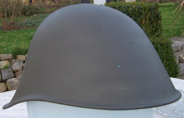

Bertje1964
Berichten: 148
Bericht door Bertje1964 »

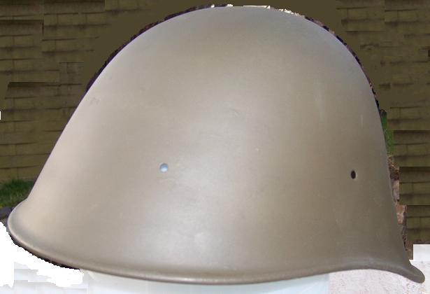

Dit is nederlandse helm gespoten in Fosco Industrial Army Paint Color: Olive Drap RAL 6014
Ik zou hem het liefst in een oorspronkelijke kleur willen spuiten, dit heb ik gedaan om het metaal te beschermen.

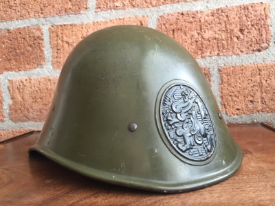

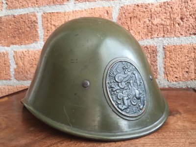

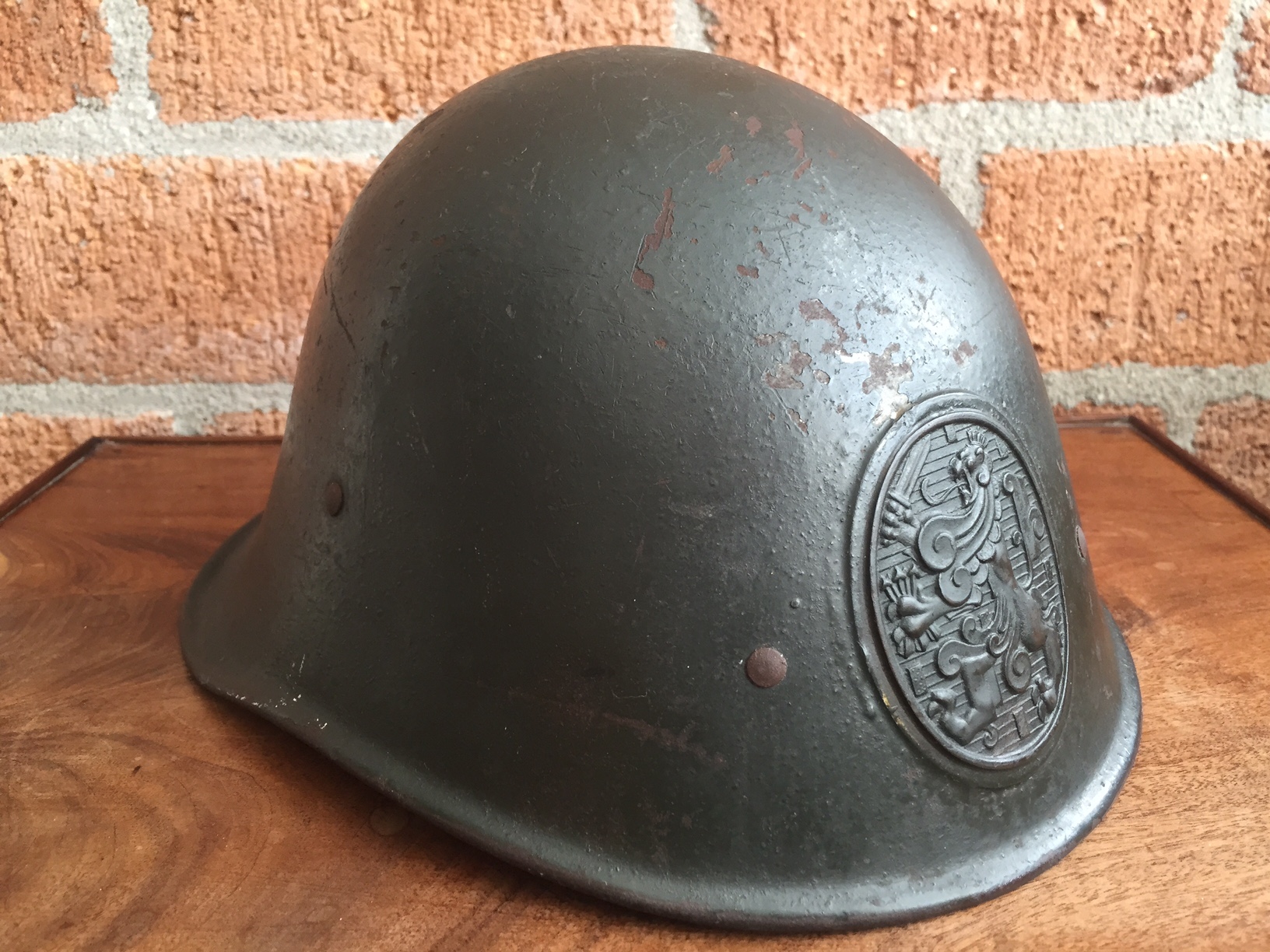

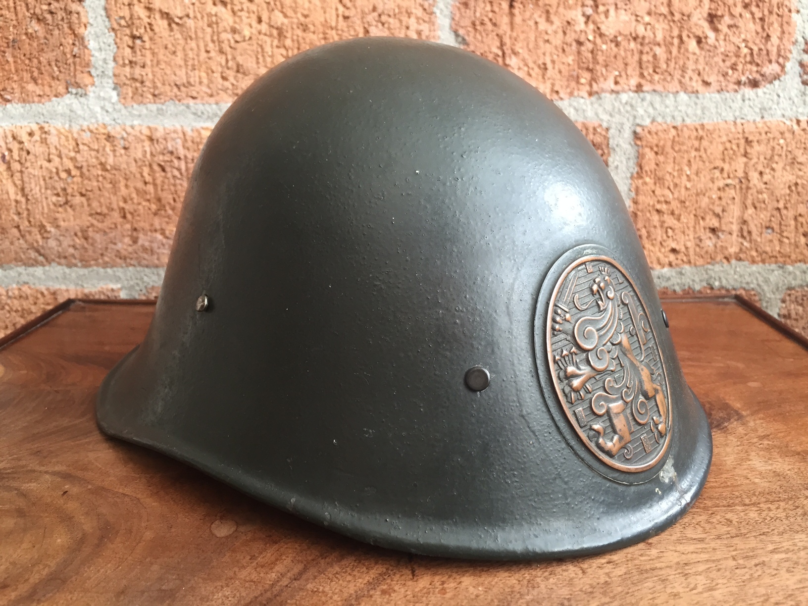

Toch maar eens nieuw leven blazen in dit mooie topic.
Hier wat foto's van een paar helmen uit mijn verzameling... kunnen we weer lekker verder discussiëren :P
Joost001
Berichten: 72
Lid geworden op: 11 feb 2008, 22:10
Locatie: midden-Nederland
Bericht door Joost001 »
Oja, van boven naar beneden...
M34 helm, 1939
M34 helm, 1940
M27 helm, 1928
M27 helm, 1930
Berichten: 5007
Ontvangen: 90 keer
Mooie helmen, je ziet duidelijk de kleurverschillen bij beide typen helm!
Joost001
Berichten: 72
Dankje Patrick, dat is zeker waar! Rest mij echter nog een vraag, misschien dat jij er antwoord op weet. De 2de en de 4de helm zijn beide niet gestempeld in de helmschaal. Van de M.34 helm op foto 2 kunnen we bijna met zekerheid zeggen dat hij uit 1940 komt. Het is namelijk bekend dat vlak voor de Duitse inval de M.34 helmen niet meer gestempeld werden in de helmschaal. Nu is de M.27 helm op foto 4 ook niet gestempeld in de helmschaal. Mij is echter niet bekend of dit bij M.27 helmen ook een periode niet gedaan werd. Zou het simpelweg vergeten zijn? We weten dat de M.27 met korrelige matte donkergroene kleur van 1927 tot 1929 geproduceerd werd. Echter heeft het binnenwerk een CM1930 stempel. Welk productie jaartal zou jij toekennen aan deze helm?
