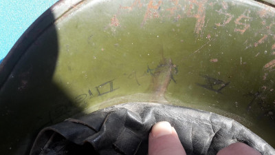

Heren,
Ik zie de m34 helmen "vaak"met tekst in de nek op helmschaal geschreven met potloot.
Hoe vaak en waarom werd dit gedaan ?
( vroeg me dit sinds kort pas af, heb ook nog geen boek raadt gepleegd)
Ik zal morgen eens een foto plaatsen van mijn helm die heeft dit ook

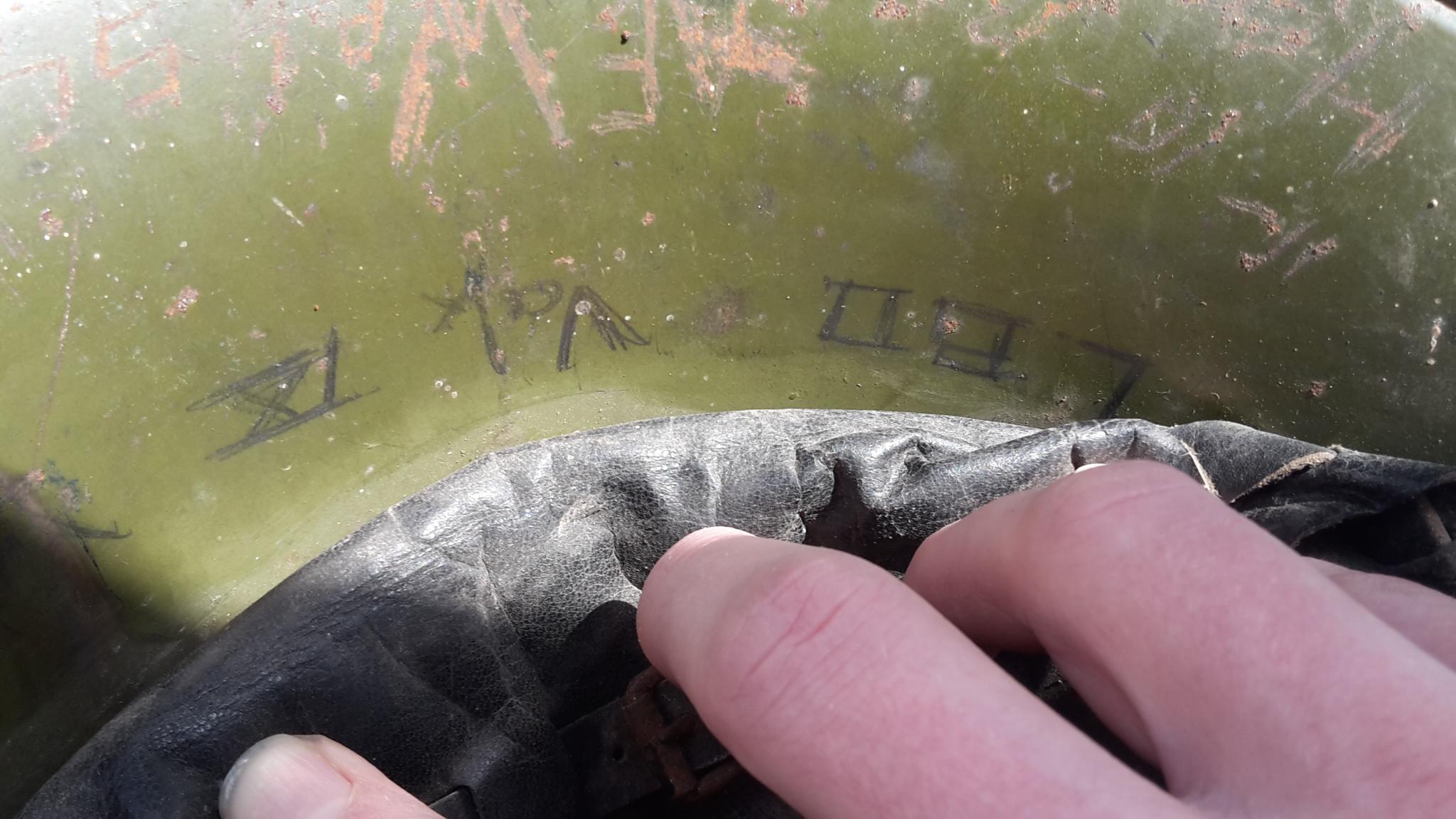

Ik ben al een stukje wijzer geworden. Maar wou de foto's toch even posten.
Veel tekst weinig op uit te maken.
wat ik wel mooi vind er is ook wat ingekrast en het lijkt op een stadsnaam Enschede
- Berichten: 5018
- Gegeven: 117 keer
- Ontvangen: 92 keer
Lijkt wel of ik LBD Vak IX lees, oftewel Luchtbeschermingsdienst?

Ik heb het zelfde idee, maar dit is toch vreemd voor de appel groene helm met schild ?
Ook staat er iets in wat lijkt op b.r.b. Dienst.
Gekrast staat er iets van E.W Enschede.
- Berichten: 5049
- Gegeven: 76 keer
- Ontvangen: 133 keer
E.W. Enschede klinkt als een naam, mogelijk is deze van de drager van de helm. Dat de helm z'n originele groene kleur met helmplaat heeft is niet zo vreemd. Het kwam wel voor dat zo'n helm bestemd voor de LBD niet zwart geschilderd werd. Ook werd lang niet altijd de helmplaat (na 1940) verwijdert. Wat ook kan zijn is dat de zwarte verflaag nadien verwijdert is.Fidoo schreef:Ik heb het zelfde idee, maar dit is toch vreemd voor de appel groene helm met schild ?
Zelf heb ik ooit eens op een rommelmarkt een complete Duitse WOII gasmaskerbus met gasmasker gevonden. De gasmaskerbus was aan de buitenkant zwart over geschilderd. Volgens de verkoper was het gasmasker afkomstig van z'n vader die ten tijde van WOII bij de LBD had gezeten. De zwarte verflaag liet zich makkelijk verwijderen. Ik kon deze er met een koperen stuiver vrij gemakkelijk afkrabben zonder de originele groene Wehrmachtkleur te beschadigen. Misschien is dit bij jouw helm ook wel gedaan. Plaats eens een foto van de buitenkant van de helm.

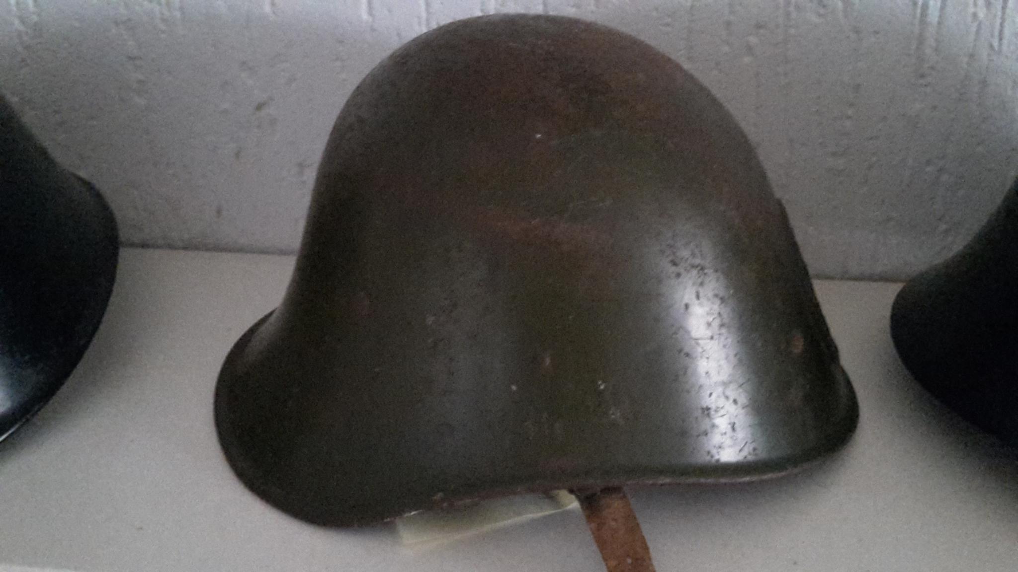

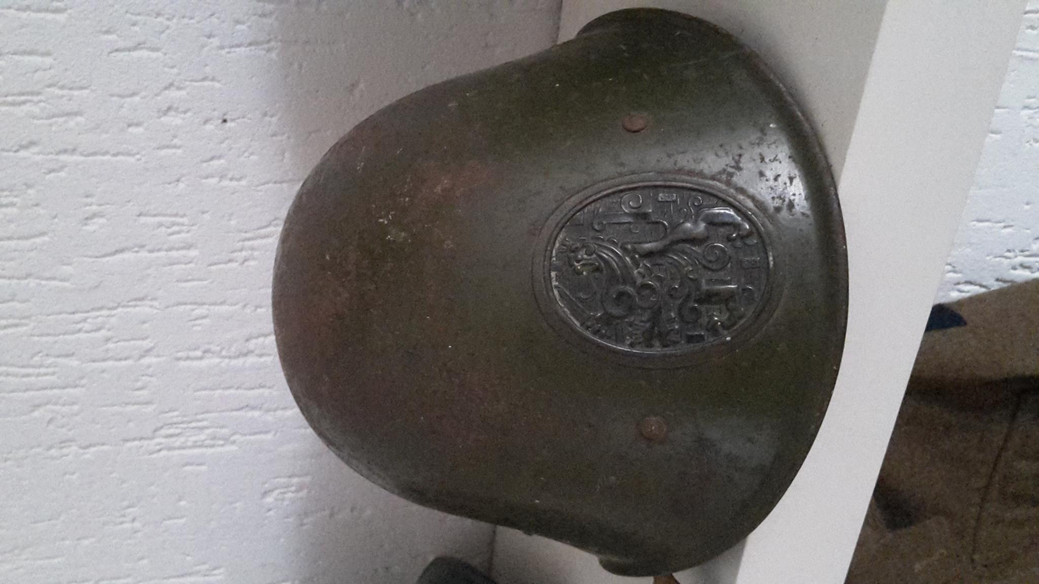

klinkt voor mij meer als een stad
Maar het lijkt mij niet dat deze ooit zwart geweest is. zowel de helm plaat als de schaal ziet er te goed uit.
Deze helm heb ik ook afgelopen jaar gevonden op een " rommelmarkt" dus de schatten liggen er nog wel

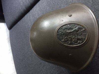

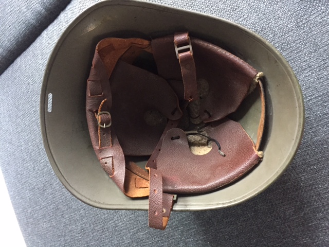

Zonder enige kennis heb ik een Nederlandse helm gekocht.
Is dit een m27 of m34?
Mag ik jullie mening hierover vragen?
Voor een helm van deze leeftijd vind ik de laklaag misschien nog te netjes.
Het binnenwerk lijkt me ook wat nieuw, als is de het riempje wel gescheurd.
Ik kan geen stempels of tekens vinden.
- zjopske
- Berichten: 1443
Het betreft een M34 die is doorgebruikt (overgspoten en nieuw binennwerk) door de BB in de periode 1953-1955.
Zie pagina 143 uit het boek ''de Nederlandse stalen helm 1916-1946.
