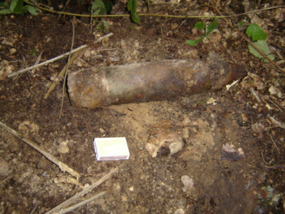

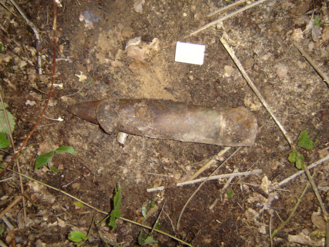

Zondag jl. gevonden in de bossen omgeving Renkum - Doorwerth. Behoorlijk zware jongen. Wie kan hem determineren??
Re: Munitie identificatie topic
Het lijkt mij zo te zien een duits projectiel , 10,5cm lfh en wel een sprenggranate,met een AZ 28 (Ontsteker)erop
Heb je de lengte en de doorsnee al gemeten?

Heb vanmiddag wat fotoos genomen en weer "begraven". In ieder geval bedankt voor je reactie. Ga 'm nog wel eens opmeten. Zie luciferdoosje. Hoe gevaarlijk is zo'n ding nu nog eigenlijk??
