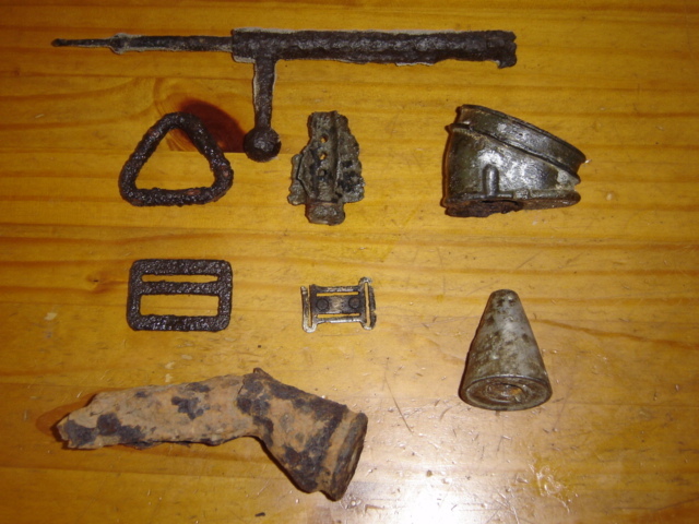

Ammo, kun je mij weer even helpen met de getoonde munitie-onderdelen? Bedankt. (Zie ook "Bodemvondsten-identificatie").

Na mijn idee:
Van boven naar beneden en van links naar rechts:
Grendel, Nederlands?
Triangel: Geen idee
2 inch mortier staart.
Deel duitse gasmasker
Gesp (amerikaans?)
Geen idee
Detonator?
20 MM huls?
Mvg/Best regards, Sipke

Dank je Haplo! Weer iets wijzer geworden.
S1991
Berichten: 2347
Re: Munitie identificatie topic
Bericht door S1991 »
Haplo schreef:Gesp (amerikaans?)
Inderdaad, dit lijkt mij ook een Amerikaanse Buckle voor bijvoorbeeld een Musette bag.

Zo een gesp vond ik ook in maastricht, toen ik in de maas tussen de keien aan het zoeken was.
Het hoeft toch niet militair te zien perse?

Haplo schreef:Na mijn idee:
Triangel: Geen idee
Gesp (amerikaans?)
Geen idee
Detonator?
20 MM huls?
Grendel is niet nederlands, wat het wel is weet ik niet.
Hoe kom je bij detonator , is een onsteker,
JimK
Berichten: 2215
Locatie: ergens in nederland
Bericht door JimK »
En de triangel kan ook gevonden worden aan Duise draagriemen, zoals bij een watercontainer voor op de rug, één kant sluit je dan bijv. net als bij de rugzak met een haak. Hier zie je zulke driehoeken wel eens.
