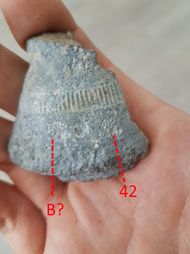

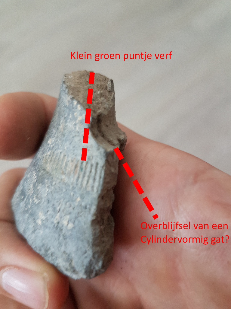

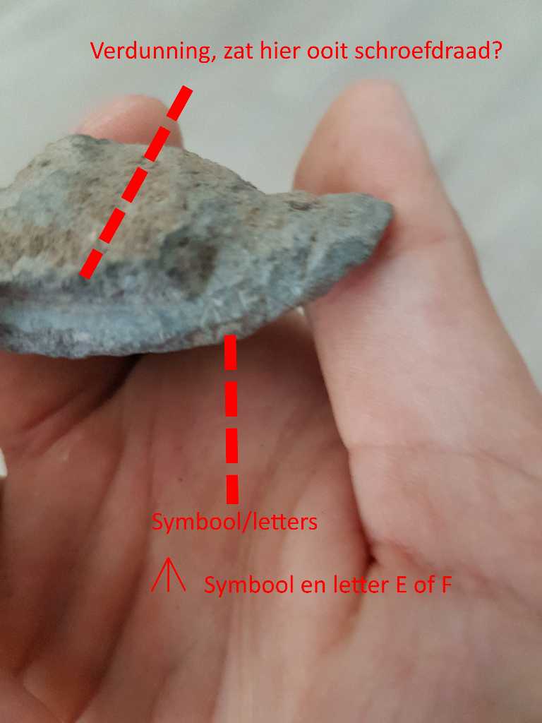

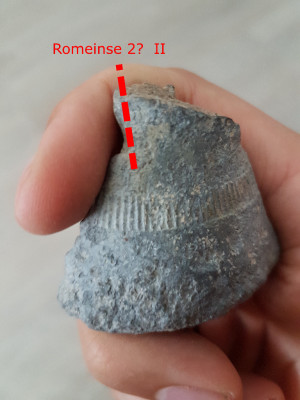

Beste forumleden, gisteren heb ik deze (vermoedelijke) granaatscherf gevonden naast mijn tuin. Nu ben ik erg benieuwd naar wat dit precies is. Na wat research gokte ik zelf een scherf van de ontsteker van een granaat maar precies heb ik het niet kunnen vinden. Ook heb ik geen idee welk land dit gebruikt zou hebben. Wellicht is het ook iets heel anders en sla ik de plank nu compleet mis. Ik heb geprobeerd op de foto's aan te geven wat met het oog zichtbaar is maar op de foto onduidelijk. Ik heb hier objecten geïdentificeerd zien worden op minder dus ik heb goede hoop!
42 als in 1942, eventueel bouwjaar?
Gat waar een verstelmechanisme in zat voor de ontsteker?
Bij voorbaad dank! :D

Ontsteker scherf Brits zink uitvoering gebruikt op de 25pounder een 5,5 inch
Berichten: 3551
Ontvangen: 50 keer
Re: Granaatscherf o.i.d.
119 fuze.

Dank jullie voor de input!
Hij lijkt inderdaad veel op een 119 fuze! Bij mij komt de twijfel echter van de band die om de ontsteker heen loopt. Bij mijn exemplaar bestaat deze namelijk uit alleen maar verticale lijnen terwijl ik op de 119 alleen het "knurled"/gekartelde (zoals een dumbell/barbell) patroon aantref. Ik kan eigenlijk helemaal geen ontstekers vinden die dit hebben. Of kan dit gewoon een variatie zijn waar niet veel documentatie over te vinden is?
Berichten: 3551
Ontvangen: 50 keer
Dit kwam alleen voor bij de zinken 119 fuze.

ammo schreef:Dit kwam alleen voor bij de zinken 119 fuze.
Ik heb ook stukken die strepen hebben die van messing zijn Ik heb er zelfs een waar no 119 B op staat met de strepen i.p.v. kurled
Berichten: 3551
Ontvangen: 50 keer
Plaats er even een foto van.
