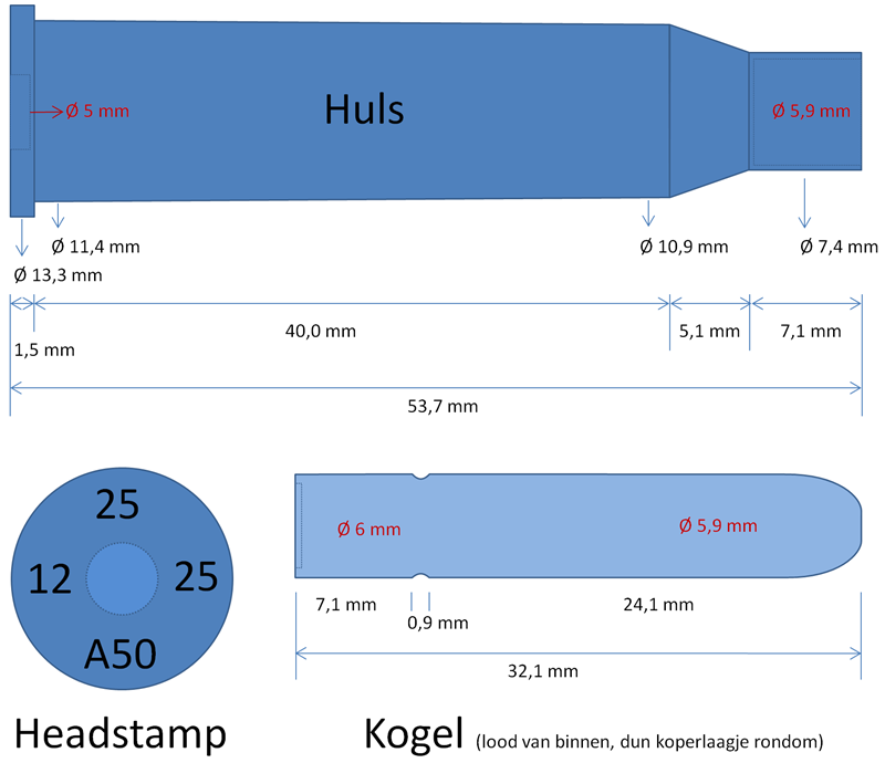

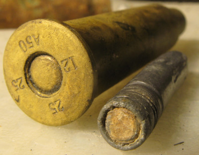

Besten, Bij een duik in Wemeldinge (Oosterschelde) vond ik een set van 8 kogels in een ver vergane bitume-achtige drager (of vergaan leder ?).
De kogels waren in perfecte staat en scherp (niet afgevuurd). Gevonden op 22 meter diepte tussen een hoop schelpjes.
Aan de hand van de duidelijk leesbare headstamp kan ik op internet geen verdere info vinden.

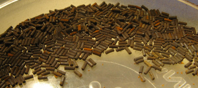

De huls is van koper, de kogel van lood met een heel dun laagje koper eromheen. Het kruit zijn kleine staafjes en is volgens mij nog brandbaar.
Zijn deze kogels van WO1, WO2, pistool, geweer, sniper, machinepistool, ...
Is de afkomst Brits, Duits, Russisch, Pools, italiaans, Amerikaans, ...
Zie bijlagen voor afmetingen, uitzicht en headstamp.
Dank je,
Johan

Dat zijn Nederlandse 6,5x54 R patronen. Waar bij Wemeldinge heb je ze gevonden? Als het richting Kattendijke/ het Sas is dan zijn ze afkomstig uit een munitietransport die in de sluis/ net buuten de sluis is ontploft. In Goes was een grote munitieopslag en transport van deze munitie ging voor een groot deelnover het water. In 1944 zijn 2 transportschepen ontploft, eentje in het kanaal bij goes en eentje in de sluis met dit soort vondsten tot gevolg.

Op die locatie zullen ze niet afkomstig zijn van de munitietransporten. Kans is groot dat ze gewoon gedumpt zijn vanaf de wal of er zat iemand aan boord die met een Nederlands geweer bewapend was. De patronen zaten verpakt in doosjes met 2 clips van 5 patronen. Deze zijn gemaakt in 1925. De mantels van de kogels zijn helemaal weggerot en wat over gebleven is zijn de loden kernen van de projectielen. Ze zullen dus al lang op de bodem liggen. De patronen zijn eigenlijk sinds 1895 ongewijzigd gebleven tot de meidagen van 1940. Het was de standaard patroon voor gebruik in de geweren, het M20 (lewis) machinegeweer en nog een paar andere bandgevoede machine geweren.

Re: identificatie opgedoken kogels (nog scherp)
Op 12 uur, 25 = jaartal van aanmaak huls.
Op 3 uur 25 = jaartal van samenstelling van de patroon.
Op 6 uur A 50 = letter partij messing, 50 is niet bekent.
Op 9 uur 12 = nummer van de partij kruit.

Dank je "ammo".
Dus huls 1925, samenstelling patroon ook in 1925.
Messing of geel koper = legering van koper en zink (net gegoogled).
Dacht altijd dat kruit poeder was, ik was dus verrast dat er staafjes uit kwamen.
