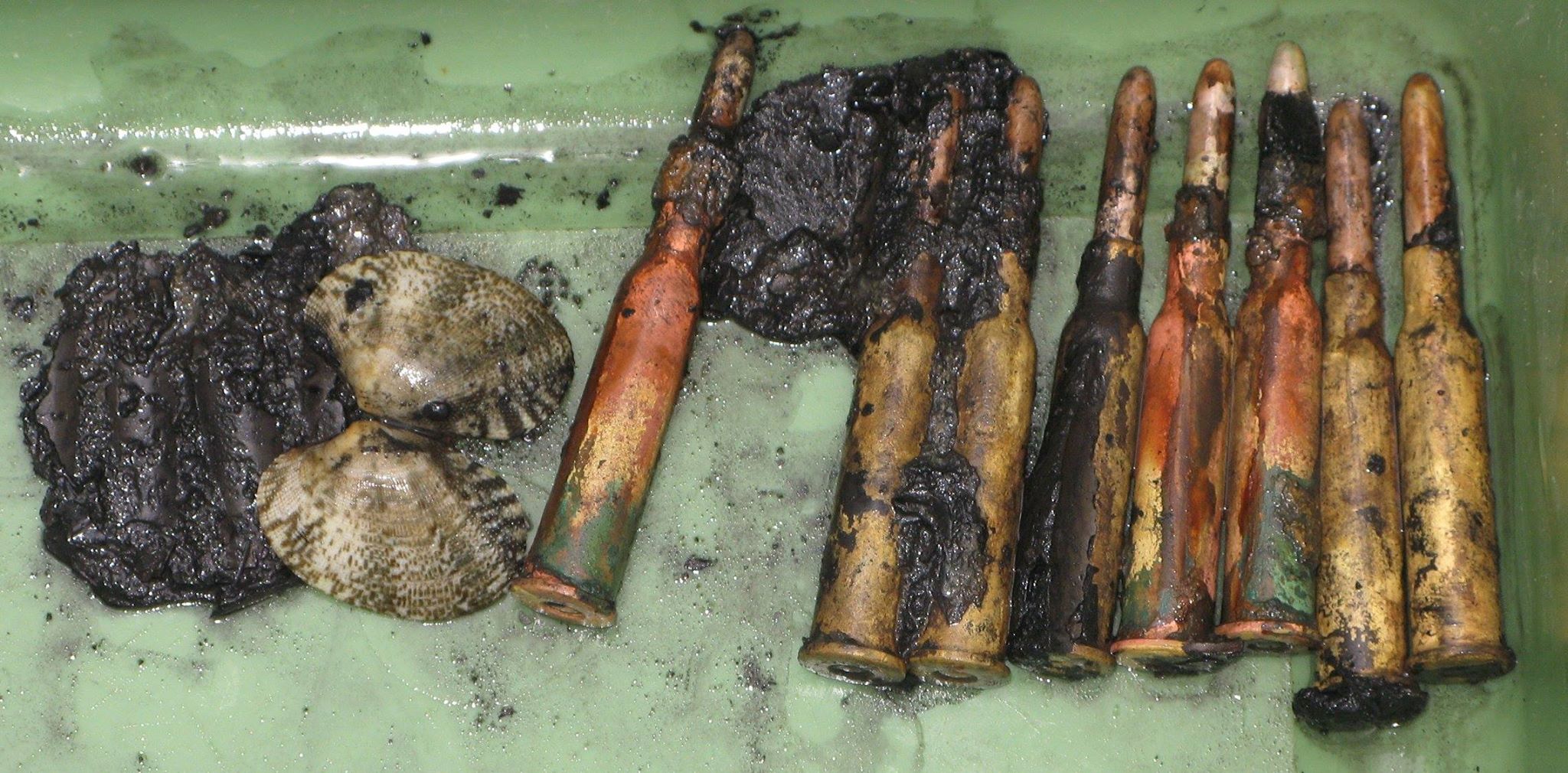

Besten, Bij een duik in Wemeldinge (Oosterschelde) vond ik een set van 8 kogels in een ver vergane bitume-achtige drager (of vergaan leder ?).
De kogels waren in perfecte staat en scherp (niet afgevuurd). Gevonden op 22 meter diepte tussen een hoop schelpjes.
Aan de hand van de duidelijk leesbare headstamp kan ik op internet geen verdere info vinden.
De huls is van koper, de kogel van lood met een heel dun laagje koper eromheen. Het kruit zijn kleine staafjes en is volgens mij nog brandbaar.

Kogels net na de vondst met vergane dragerband

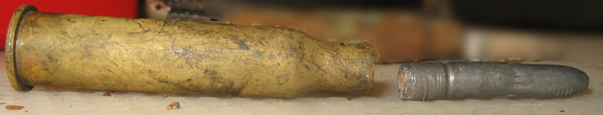

huls en gogel naast elkaar (gedemonteerd)

huls opening en loden kogel. Bij het verwijderen van de kogel uit de huls is het koperlaagje van de kogel gevallen.

Dat zijn Nederlandse 6,5x54 R patronen. Waar bij Wemeldinge heb je ze gevonden? Als het richting Kattendijke/ het Sas is dan zijn ze afkomstig uit een munitietransport die in de sluis/ net buuten de sluis is ontploft. In Goes was een grote munitieopslag en transport van deze munitie ging voor een groot deelnover het water. In 1944 zijn 2 transportschepen ontploft, eentje in het kanaal bij goes en eentje in de sluis met dit soort vondsten tot gevolg.
