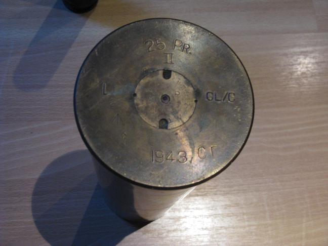

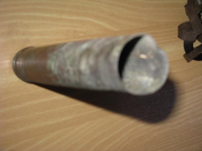

Ik heb thuis ook nog 2 hulzen liggen,
1st is denk ik een Engelse, maar weet het niet zeker
2de een Duitse, een schuurvonst. maar wel kaliber?

2e is inderdaad Duits, te zien aan het WaA tekentje wat je getekend hebt.
En de 1e is ook inderdaad Brits, 25 Ponder.

De eerste huls is niet Brits maar Canadees, gemaakt door Canadian Lamp Company.
De tweede is een Duitse 3,7cm FlAK.

mathias schreef:De eerste huls is niet Brits maar Canadees, gemaakt door Canadian Lamp Company.
Mathias
idd, en niet brits.
