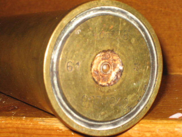

hee goededag ik heb hier wat hulzen van?> geen idee
ze zijn gevonden ooit in de drunese duinen in brabandt
wat voor zijn het ben er benieuwd groet maikel. zie foto
de grote zijn 31 cm lang onderkant doorsnede 6 cm boven kant doorsnee 4 cm aantal 2 tekst 4cm 28 nr 61 1942 m 1/2 van duitse afkomst gezien logo
de andere 2 kleinere kogels met punt is 14 cm LANG
WIE WEET WAAR DEZE VANDAAN KOMEN EN VAN WAT VOOR GESCHUT GROET MAIK
onder kant doorsnee 2 cm tekst aI BP 50 58

Die grote zijn Duitse 4omm hulzen voor de 40mm Bofors luchtdoel kanonnen.
Heb je van die kleinere een bodemstempel?

racefiets schreef:Die grote zijn Duitse 4omm hulzen voor de 40mm Bofors luchtdoel kanonnen.
idd duits, 4 cm Flak 28, (Marine)
Die andere zou brits of ilaliaans kunnen zijn, maar plaats ff een foto.

Denk eerder gewoon .50. 10cm voor de huls en nog 4 over voor de kogel.

Beste bedankt voor de reacti maar van de kleinere kan ik geen duidelijke foto maken
tekst onder is AI BR 50 58 GROET MAIK

en onder de andere staat WRA 54

Inderdaad .50 De ene met AI bodemstempel is Nederlands. De andere is Amerikaans.
