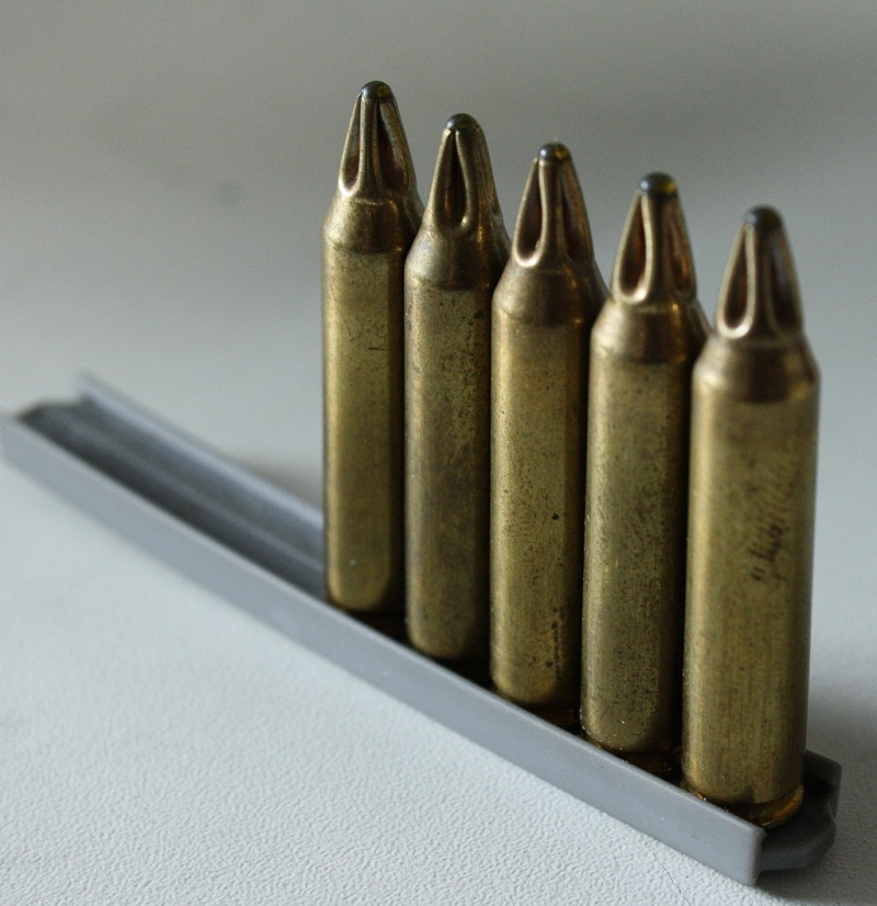

Beste mede forumleden,
Kan iemand mij wat vertellen over deze huls? Schutter? Wapen? Tijdvak?
Op de huls staat I A I of I V I en de cijfers 0 2

martinus
Berichten: 422
Re: Munitie identificatie topic
Bericht door martinus »
Lijkt me een kapotte 5,56 oefenpatroon. Gebruikt oa in de diemaco en de minimi.
Bericht door Dutchordnance »
Inderdaad een 5.56 Nato blank afgevuurd met de Diemaco. IVI's werden zover ik weet nooit in de Minimi gebruikt en in de Diemaco zijn ze ook niet lang gebruikt.
Het getal op de bodem geeft het jaartal aan. Jaartal 2002.
De huls is redelijk mishandeld, hij hoort iets langer te zijn.

D-nose
Berichten: 39
Lid geworden op: 15 aug 2011, 00:37
Locatie: Zeeland
Bericht door D-nose »
@Dutchordnance & martinus Bedankt!
