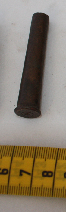

Mallory schreef:Wat is dit voor huls? Grootte KKM.
Plaats even een paar foto,s van het zij en boven aanzicht.

Dit is helaas de enige andere foto die ik van het hulsje heb. Kan je daar iets mee, ammo?

Zou je eens de lengte van de huls op willen meten? En de diameter aan de hulsmond, gemeten aan de binnenzijde. Vermoed dat het om een jachtpatroon gaat.

Helaas heb ik het hulsje niet in mijn (directe) bezit. Wat kan er in ieder geval worden vastgesteld met behulp van de gegeven informatie en foto's? Dat het waarschijnlijk een Engels jachtpatroon is?

In ieder geval Engelse aanmaak.
