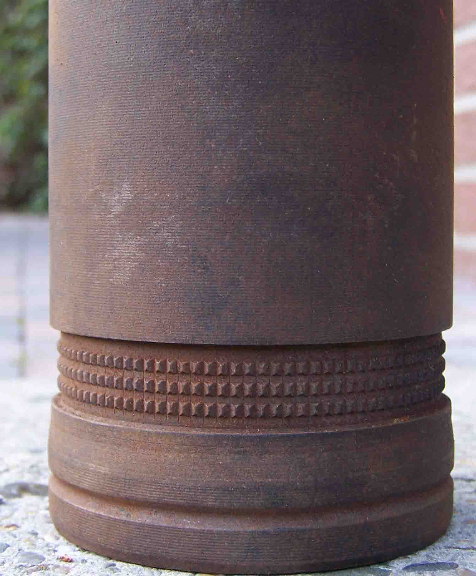

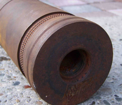

Dag iedereen,
Ik ben zonet in het bezit gekomen van deze "kop".
Het bestaat uit 1 stuk en heeft geen ontstekingskop of dergelijke die je er kan vanaf draaien.
Op de bodem is er volgens mij wel de ontsteking uitgedraaid.
De hoogte is 21 cm en de diameter is 7,5 cm.
Er staan geen markeringen of dergelijke op....
Nu zou ik graag weten of dit stuk wo1 of Wo 2 is, welke huls erbij hoort, of welk kanon....
En vooral: is dit nog gevaarlijk...? Want volgens mij is het gewoon een massief stuk en zit er geen kruit in.
Hier zijn wat foto's.
Alvast bedankt!
Mvg,
Nick

Re: bij welke huls/wapen hoort deze kop?
Shot, AP, M72 W/tracer 75 mm gun
long branch
Berichten: 86
Lid geworden op: 31 mar 2011, 18:07
Bericht door long branch »
ammo schreef:Shot, AP, M72 W/tracer 75 mm gun
Dank u , voor uw snelle reactie ammo! :)
Kan je me ook vertellen in welke periode dit type van munitie gebruikt werd?
Berichten: 3548
Ontvangen: 49 keer
WO 2 (US) Dit projectiel werd ook gebruikt in de 75 mm aircraft guns
Dank u ammo! Nu weet ik tenminste wat ik in bezit heb :)
Maar is dit eigenlijk nog een gevaarlijk stuk? of gewoon een soort "armored piercing" kop?
Anders vliegt dit stuk wel snel buiten....
Berichten: 2805
Ontvangen: 45 keer
In dit geval alleen nog maar goed voor een zere teen of in het ergste geval een ontsteking als je je hand open haalt aan de roestige punt.
long branch
Berichten: 86
racefiets schreef:In dit geval alleen nog maar goed voor een zere teen of in het ergste geval een ontsteking als je je hand open haalt aan de roestige punt.
Bedankt racefiets, dan ben ik gerust :). Dan komt het mooi bij de rest van de verzameling te staan :)
