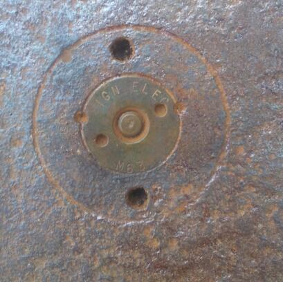

Geachte forumleden,
Wie kan mij helpen met het identificeren van deze granaatkop?
Hartelijk dank!

Re: Munitie identificatie topic
Britse 25 Pr rookgranaat.

Bedankt voor uw reactie!
Welk type? uit WOII?
(dus geen HE, AP, HEAT granaat?)
Bericht door Haplo »
Kan wo2 zijn.
Vaak is er nog wel een datering te vinden op de ontsteker.
En inderdaad geen HE, AP, HEAT granaat.
En even voor de volledige info, in Nederland niet vrij te hebben zonder Justitiële ontheffing.
