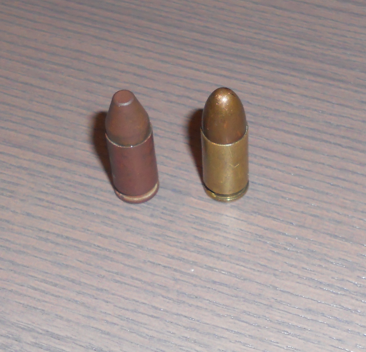

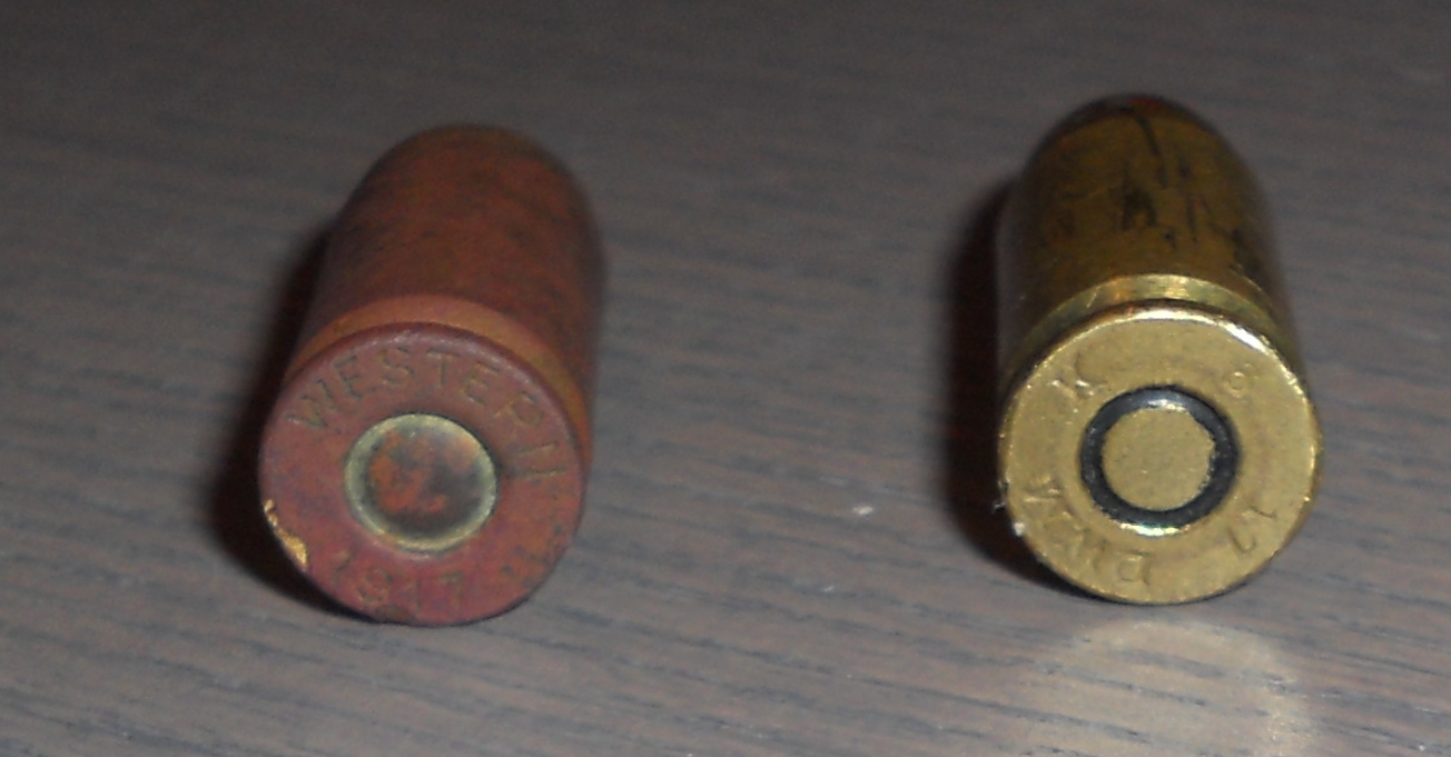

Hallo iedereen!
Ik heb 2 9mm patronen liggen
De linkse heeft een afgeplatte top en markeringen: Western 1917
De rechter heeft als markering: DWM K 9 17
* Zijn het beiden Duitse kogels (uit 1917?) ?
* Waarom heeft de ene een afgeplatte kop, en de andere niet?
Alvast bedankt!
Willem
Alvast bedankt!
Willem

M.b.t. de 9mm patronen hierboven. De eerste 9mm patronen hadden allemaal een zogenaamde kegelstumpf projectiel. Ontwikkeld voor de eerste P08 pistolen. Later is hier een afgeronde kogel voor in de plek gekomen. Deze kegelstumpf is trouwens in de VS gemaakt.
