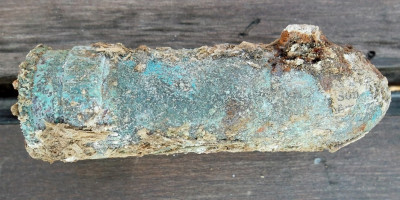

bij bodemwerkzaamheden in huis vond ik deze patroon, kan iemand me zeggen wat voor een munitie het is? Afmeting ca 2,5 x 8 cm
Re: Munitie identificatie topic
- granaatje uit een boordkanon
- aansteker in de vorm van een granaat (heb er twee, puntje is dan wel wat spitser) Overigens erg onwaarschijnlijk.

Ik ben van de details. Het object lijkt ooit in papier gewikkeld te zijn geweest. Een krant misschien, en dan wel een Franse. Zie rechts op de foto het stukje met tekst waaronder de letter ê (met dakje).
Waarom ik dit noem? Het kan helpen bij de determinatie.

Het doet me denken aan aan kartets projectiel. Een messing mantel welke volledig gevuld is met loden ballen. Bij het schot wordt de messing mantel open gescheurd door de trekken en velden in de loop en komen de loden ballen vrij. In feite een linke hagelpatroon voor korte afstand.
Kartets in deze afmetingen? Acht hele centimeters lang en een doorsnee van een inch?racefiets schreef:Het doet me denken aan aan kartets projectiel. Een messing mantel welke volledig gevuld is met loden ballen. Bij het schot wordt de messing mantel open gescheurd door de trekken en velden in de loop en komen de loden ballen vrij. In feite een linke hagelpatroon voor korte afstand.
Daarnaast is dit granaatje al afgeschoten; de trekken staan in de geleideband. Hij is niet gescheurd door het schot. Ik heb daar ook nog nooit van gehoord.
Hagel wordt verschoten door een wapen zonder trekken en velden. Dat kan ook niet anders; het hagel (lood) zet zich vast in de trekken en velden tijdens het schot.
Het projectieltje lijkt het meest op een 25mM brisantgranaat. In Nederland al heel lang geleden vervangen door de APDS-patroon. Het ontwerp is al echter heel oud.

De afmetingen had ik even gemist... Met 25mm diameter wordt het inderdaad wat onwaarschijnlijk.
De drijfband is in diameter wel erg veel groter dan de diameter van het lichaam. Dat samen met de groene oxidatiekleur deed me aan een kartets denken. Het model waarbij het gehele lichaam gemaakt is uit een dun messing omhulsel gevuld met loden ballen.
Er lijken inderdaad iets van trekken in de drijfband te zitten. Ze zijn daarom wel erg smal en nagenoeg recht. Eigenlijk niet echt logisch voor een loop met groot kaliber.
http://iaaforum.org/forum3/viewtopic.php?f=8&t=12572 Het projectiel in de link is een 61mm Nordenfelt enkel bestaan ze ook voor bijvoorbeeld de 37mm Pompom. Zoals je op het plaatje ziet zit er geen springstof in het projectiel en dient deze pen te scheuren door de trekken en velden in de loop. Ze zijn ook nog gebruikt in WO2 trouwens. De Amerikaanse 37mm bestaat ook met een cilindrisch projectiel gevuld met loden ballen. Deze projectielen zijn ook als bodemvondst gevonden in Europa.
Even ervan uit gaande dat het projectiel uit 1 van de oorlogen komt dan ken ik eigenlijk alleen de 25mm Hotchkiss. Daarvan ken ik eigenlijk geen kartets projectielen of projectielen met een zo afgeronde neus. (ook niet in 30mm eigenlijk)
