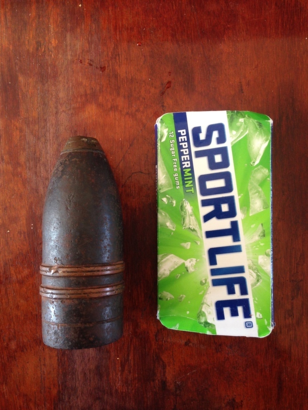

Het is of een brandstichtend projectiel geweest of een pantserdoorborende uitvoering. Ik denk de laatste als ik de achterkant zo zie. De kern is uit de mantel verdwenen en je hebt nu enkel nog het achterste deel van de tombak mantel van de kogel.

Gevonden aan het Lac du Salagou in een vakantie midden jaren 90. Nu kwam ik hem weer tegen met opruimen. Volgens mij heeft ooit iemand gezegd dat het om lichtspoormunitie zou gaan. Bovenin de rand staat een half ankertje gedrukt, en dan denk ik L 339 te kunnen ontcijferen. Wie kan me helpen? Dank!

Geen lichtspoor projectiel maar een explosieve uitvoering.

Wat bedoel je daarmee?

Net wat ik zeg. Je hebt een granaatje waarbij de lading springstof is. Het messing deel aan de voorzijde is de ontsteker van het projectiel die ervoor zorgt dat het granaatje uit elkaar klapt bij inslag. Jou 37mm projectiel is niet verschoten, uit WO1 en ik vermoed van Franse makelij.

Dank voor je antwoord! Moet ik me zorgen maken dat het nog kan exploderen?

racefiets schreef:Je hebt een granaatje waarbij de lading springstof is. (...) Jou[w] 37mm projectiel is niet verschoten
Wat denk je zelf?

Reinder schreef:Dank voor je antwoord! Moet ik me zorgen maken dat het nog kan exploderen?
Nooit maar ook nooit vermoedelijke explosieven thuis bewaren, zeker als je zelf niet weet wat het is.
Zou direct de desbetreffende instantie inschakelen om te handelen!
Dit is levensgevaarlijk.

Dank voor jullie reacties. Ik kom blijkbaar naïever over dan ik ben, ik ben me terdege bewust van de gevaren. Ik zal de instanties inschakelen. Het feit dat dit al 20 jaar goed is gegaan is natuurlijk geen enkele garantie voor de toekomst.

@Reinder ik ben, ik ben me terdege bewust van de gevaren.
Ik denk van niet ,anders had je het ding niet meegenomen.

De politie heeft hem vandaag opgehaald.

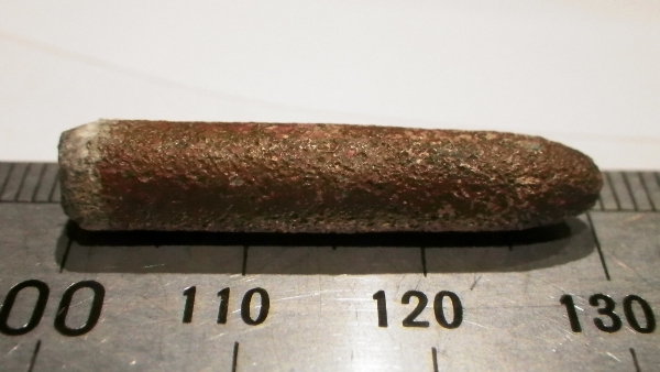

Afgelopen week voor het eerst met de detector op pad geweest en daarbij wat munitie vondsten gedaan.
Dit lijkt op een kogel, is vrij zwaar (9 gram). Grootste gedeelte van het lichaam heeft resten van een koper/messing glans maar is aardig gecorrodeerd. Achterste gedeelte is loodgrijs.
totale lengte: 30.5 mm
lengte van grijze gedeelte: ca. 3 mm
diameter: 6 mm
Enig idee wat dit is?

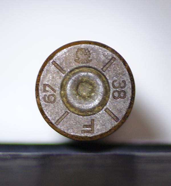

Verder nog een patroonhuls gevonden met het volgende op de headstamp: Poolse adelaar (?) | 38 | F | 67 |
Diameter onder: 11.9 mm, diameter boven: 9.05 mm, kogel diameter: ca. 7.9 mm
Ik ben geen expert en heb nogal moeten zoeken, maar kan dit een Poolse 7.92x57 mm uit 1938 zijn?

Is idd een Poolse Mauser huls.
Plaats even betere foto,s van het eerste item.

Ammo, dankjewel voor je snelle reactie.
Hierbij wat nieuwe foto's van het andere item:
