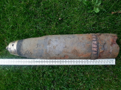

Hallo, het volgende gevonden, maar schadelijk, gevaarlijk, wie heeft meer info.
Uiterlijk het volgende:
Lente ongeveer 38cm
diameter ongeveer 9cm
de kop is een soort tijdmechanisme
de huls is verder leeg
Als je info heb, hoor ik het graag
(ik heb het vermoeden dat het een rookgranaat is)
Granaat

Oke, echter is deze gevaarlijk?
Als ik van de onderzijde erin kijk (dus bij het begin van de meter), zit er niets in.
Is het tijdmechanisme gevaarlijk, zit daar springstof in?
coco
- Berichten: 3516
Re: Granaat
Tip: als je twijfelt of iets gevaarlijk is, neem het dan NIET mee naar huis! (Die gemaaide achtertuin is echt niet in het bos).
Het lijkt me een 25 ponder smoke gelukkig voor jouw nu, 'ongevaarlijk' (en illegaal in Nederland overigens) voor hetzelfde geld zat je nu met een HE (high explosief) granaat in je huis, leg dat maar eens aan je vrouw.....

Het lijkt erop dat ersteeds meer mensen levensmoe zijn dat ze dit mee nemen?
Hoe weetje dat dit een rookgranaat is?
In de ontsteker zit een lichte lading explosief in om de boel tot ontsteking te brengen.

Ik zoek zelf ook met de metaaldetector, maar dit soort spul moet je vooral niet mee naar huis nemen. Als je het toevallig tegenkomt kun je het beste de politie of de eod verwittigen. Deze keer heb je geluk gehad, maar de volgende keer kan het anders lopen.
Het is echt niet bedoeld om je te pesten maar ik wil gewoon dat iedereen fijn kan blijven zoeken.

Als dit een rookgranaat is dan zit er voorop een ontsteker met een of meerdere tempeerring(en). Door deze tempeerring met een tempeersleutel te draaien kon men de tijd instellen wanneer de rookbussen werden uitgestoten (Mondingssnelheid x seconden = afstand) In deze tempeerringen zitten gaatjes en een kruitlint. Door de langzame verbranding van het kruit duurde het even voor het door het gaatje bij het volgende kruitlint kon komen en uiteindelijk bij de uitstootlading.
Dit soort granaten werden ook verschoten vanuit tanks, De Centurion tank in Nederlandse dienst had ze ook.
Ook al ziet deze granaat er op het oog "leeg" uit blijft het gevaarlijk en dient gemeld te worden bij de politie of EODD.
Ook is deze granaat verlofplichtig in de zin van de wapenwet.

Dit is idd een 25 Pr rookgranaat, met een 221 ontsteker .
En deze heeft zijn werk gedaan.
