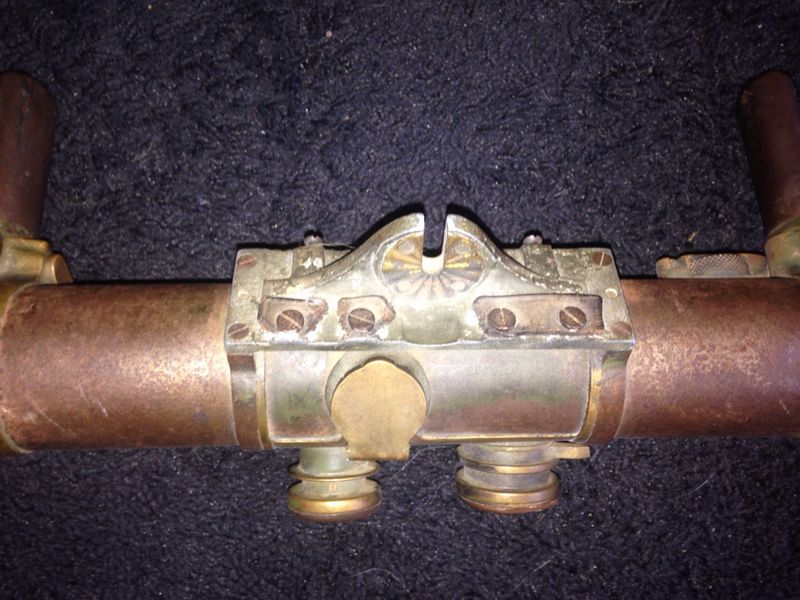

Hierbij stuur ik wat foto's door van het optiek hoop dat mij wat meer verteld kan worden en of er interesse is

Het is een optische, stereoscopische afstandsmeter.
De "Stereoscopische" Rangefinder werkte met twee lenzen aan beide zijden van een buis zodat men 2 geprojecteerde beelden over elkaar kon schuiven en zo de afstand kon bepalen. Hoe langer de buis tussen de twee lenzen, des te meer secuur de afstand tot een object kon worden bepaald. De meest voorkomende lengte van de buis tussen de lenzen was meestal vanaf circa 210 tot 650 centimeter.
Of het een militaire optiek is moet afgeleid worden uit de ingegraveerde symbolen.
