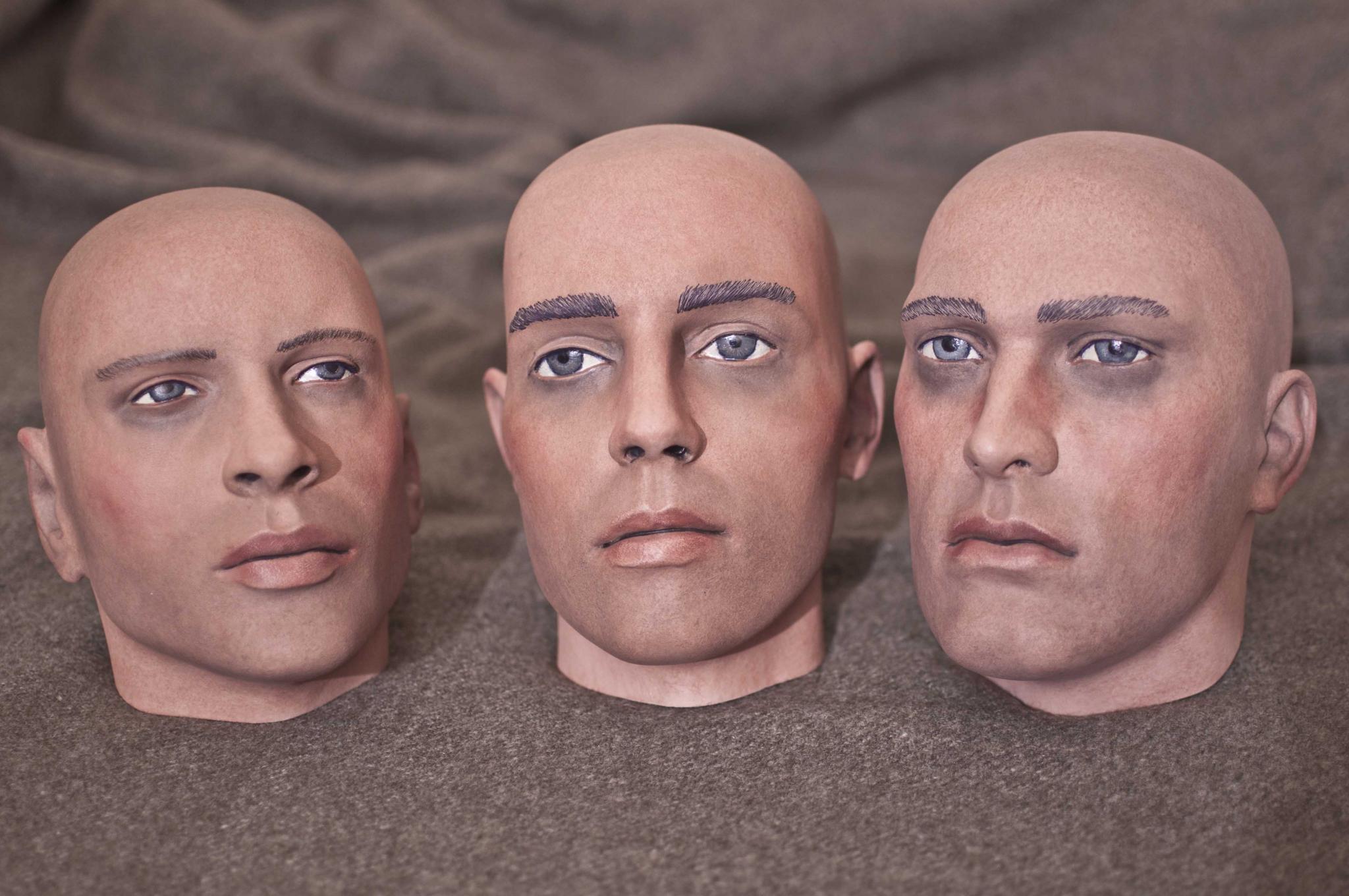

3 recentelijk beschilderde hoofden!

Ben je degene die in Duiven op de 2e rij helemaal achteraan een tafel had?
