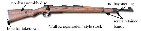

Is het niet een Kriegsmodell? Die zijn origineel zonder de bajonet aansluiting.

Export voor Portugal is in 80% van de gevallen een jaartal 1937? Zowiezo geen Kriegsmodell.
Zoals in uw andere topic aangehaald is een afgezaagde bajonethouder wel vaker voorkomend, dit ivm een wapenwet die vroeger van kracht was. Maar kan je dus perfect herstellen!
