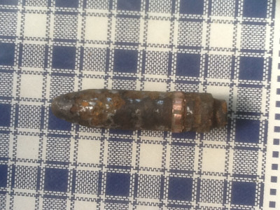

Goedendag allemaal.
Bijgaand een bodemvondst op de westerheide in hilversum op ongeveer 20 cm diepte in de buurt van de kol. Palmkazerne.
Ik vermoed een 20 mm granaat, wie kan mij verder helpen met wat dit is en waar vandaan het komt.

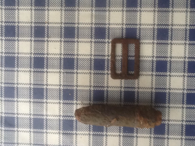

Onderste foto is het object wat schoongemaakt.
Alvast bedankt voor de moeite !

weg daarmee, das geen kogel maar een kleine granaat... het word wel afgeschoten met een geweer, maar er zit kruit in, duidelijk herkenbaar aan de koperen ring!
groeten
groeten

Je bent gevaarlijk bezig geweest Hansmetaal!
Als je niet weet wat het is, kun je beter een foto maken met een aansteker of beter nog een rolmaat erlangs voordat je iets meeneemt of zelfs gaat reinigen.

En we hebben er weer eentje voor de darwin award. Vermoed een 20mm GRANAAT en gaat vervolgens een op scherp staand projectiel die gevuld is met springstof schoon lopen maken...... Hoe lomp kan je zijn.
Re: Identificatie kogel/patroon bodemvondst
Weer eentje die levensmoe is , om met een 2 cm flak sprenggranaatje (blindganger) te gaan kloten

Der Blitz schreef:weg daarmee, das geen kogel maar een kleine granaat... het word wel afgeschoten met een geweer, maar er zit kruit in, duidelijk herkenbaar aan de koperen ring!
groeten
Was dit de orginele vorm of was het orgineel nog langer.
P.s ik zal het voortaan met rust laten als ik dar weer ga zoeken....bedankt.

gewoon een vraag maar hoe weet je dat die kop HE is en niet AP?
want ik zie er geen ontsteker op zitten.
- racefiets
- Berichten: 2813
- Gegeven: 5 keer
- Ontvangen: 47 keer
Afhankelijk van de staat kan je het soms ook niet zien. Maar even een heel simpele methode ,die lang niet altijd op gaat, is een kleine platte kant aan de voorzijde is meestal de HE uitvoering.
Je spreekt alleen wel makkelijk over AP. Bij Duitse projectielen heeft ook het AP projectiel een explosieve of phosfor lading. Deze hebben dan een bodemontsteker.
Dit soort projectielen zijn trouwens vaak echte rotzakken. Heel vaak zijn ze uitgevoerd met een zelfvernietigingsmechanisme die het projectiel zou moeten vernietigen als deze aan zijn maximale dracht zit of als deze onstabiel wordt in zijn vlucht. Deze systemen weigerden nog wel eens enkel heeft dat wel tot gevolg dat de granaatjes in verschoten toestand extra gevaarlijk zijn. Dat is dan ook de reden dat je uitgemaakt wordt voor dom en lomp. En om eerlijk te zijn reageren we dan nog redelijk fatsoenlijk. Je zal de eerste niet zijn die delen van ledematen (of erger) moet missen door zo'n "klein" projectiel.
