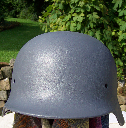

Nog een paar foto's voordat de verf erop gaat, het wordt RAL7015 mat Schiefergrau.

Zo dit is de helm geschilderd in RAL 7015, matte verf op olie basis.
Na een aantal proefjes heb ik de aluminiumoxide en de verf in een potje gemengd en dan met een borstel op
de helm aangebracht.
Deze methode gaf een beter effect dan het aluminiumoxide te strooien op de natte verf.
De aluminiumoxide die ik in de binnenkant heb gebruikt was een stuk grover en dat gaf een minder goed effect.
