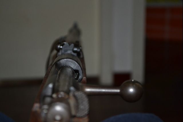

welk geweer is dit?
Bericht door Bert-Jan »
zag deze op internet staan.
verkoper ziet wel stempels maar weet niet welke..........
kan iemand me helpen?
mee foto's heb ik even niet

Carcano Modello 91/41 Fucile lijkt mij.

Waarom denk jij dat het hier de 41 betreft en niet de 24? Ladderviziertje?

Ik snap niet waarom precies de 24 jou te binnen schiet.
Een 24, oftewel een Carcano Modello 91/24 6.5 x 52 mm Moschetto per Truppe Speciali is niets meer dan een verbouwde Carcano Modello 91 6.5 x 52 mm Fucile. Kort door de bocht: ingekort.
Kijkend naar de eerste foto lijkt mij dit niet het geval en lijkt het mij om een volwaardige Fucile (Geweer) te gaan.
Hierdoor vallen de Fucile Corto, Moschetto per Truppe Speciali en de Moschetto per Cavalleria af.
Hou je over het Model 91 of het Model 91/41.
Kijkend naar het houtsoort gok ik dan op 91/41.

De 24 is het ingekorte geweer na WO1. Klopt. Hij staat bij mij in de kast. Dat is niet de M. Truppo Speziali waar jij het over hebt maar het ingekorte infanteriegeweer. De MTS 24 heeft een gebogen grendelbeugel, de 24 niet in zijn verkorte versie niet.
Waar mijn vraag het om te doen was: hoe zie jij dat dit geén 24 is? Ik zie maar twee foto's: eentje overlangs het wapen en eentje zijdelings van de kast. Vandaar mijn vraag: waarom 41 en geen 24. Ik zie geen lengte namelijk.
De twee foto's laten duidelijk zien: rechte grendelbeugel. Waarschijnlijk laddervizier. De 24 (niet de MTS)heeft een laddervizier (de versies uit 1926 Terni niet trouwens)
De andere 24-conversie, de carbina suprema, is naoorlogs, en daar gaat het hier niet om (richtmiddelen)
Vandaar! :)

Sorry, maar jouw classificatie klopt niet helemaal en dat maakt discussiëren lastig.
De naam "kort geweer" oftewel Fucile Corto is pas ingevoerd met de "Model 38" alle "korte geweer modellen" daarvoor heten Moschetto per Truppe Speciali.
De Carcano Modello 91/24 6.5 x 52 mm Moschetto per Truppe Speciali heeft een rechte grendel, omdat deze verbouwde geweren zijn, welke een rechte grendel hebben. De opvolgers (vanaf 1928) beginnende met de Carcano Modello 91 6.5 x 52 mm Moschetto per Truppe Speciali hebben een gebogen grendel.
Een "24" conversie kan trouwens ook niet na-oorlogs. De verbouwing met deze naam heeft plaatsgevonden tussen 1924 en 1928.
De Carbina Suprema heeft niks met een officieel Carcano model te maken of haar classificatie.
Goed, waarom mijn inschatting voor een 91/41 en geen Fucile Corto, Moschetto per Truppe Speciali en de Moschetto per Cavalleria: kijken naar de foto waar diepte in zit en dan een inschatting maken.
Daarnaast als waarde meenemen het soort hout en de zeldzaamheid van bepaalde modellen.
Maar 100% zekerheid is er nooit met deze 2 foto's.
Groet,

Veltro, ik zie dat ik de 24 en 41 met elkaar verward heb! Dat maakt het praten over de verschillende modellen inderdaad wat ondoorzichtig!
Ik kan op de foto's helaas geen lengte onderscheiden.

Goed. De "24" en de "41" hebben weinig met elkaar van doen. Je bedoelde waarschijnlijk het onderscheid tussen de Carcano Modello 91 Fucile en de Carcano Modello 91/41 Fucile. Het lengte verschil tussen deze twee modellen is miniem. Ik ga voor het onderscheid hier af op het soort hout (inschatting).
