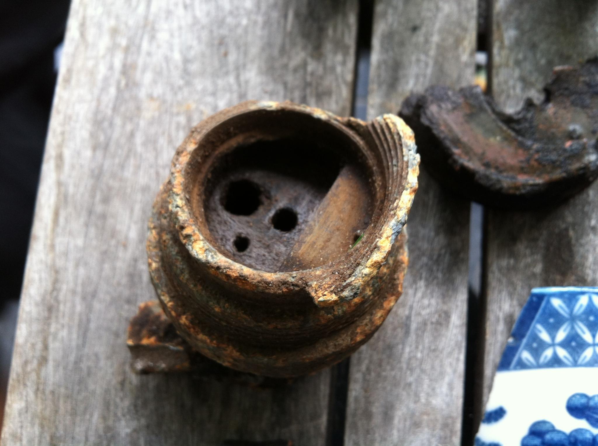

Samen met mijn zoon hebben we recent enkele scherven, een mortierstaart en enkele onbekende zaken gevonden.
We hopen dat jullie ons er meer over kunnen vertellen.
De 3 grote scherven zijn volgens mij van 25P HE Projectielen, toch? (elders in een bericht gelezen).
De mortier heeft een rode vleugel waarbij de shel is opengesprongen en nog voor een groot deel vastzit aan de staart.

Waar zijn de scherven met horizontale groeven van?
Specificatie mortier?
En natuurlijk de onbekende voorwerpen???
Zie verder de bijgevoegde foto's ter verduidelijking.

Ik zie linksboven laatste foto iig enkele waarschijnlijk 25 Pdr scherven (meest Engels). Let op, neem die ontstekingen NIET mee naar huis, levensgevaarlijk!

@ Patrickh; Het voorwerp op de bovenste drie foto's is leeg (en niet door mij schoon/leeggemaakt).
Ik neem dan dus aan dat je de twee voorwerpen op de 4e foto bedoeld? Waarvan zouden dit dan ontstekingen zijn?

Zie ook niet in wat er levensgevaarlijk aan is.
Heeft zijn werk gedaan.
De scherven met de horizontale groeven zijn geleide banden.
Kan gezien andere vondsten ook 25 Pr zijn.

onderste foto:
- eerste drie bovenaan: bomkoppen 25 pounders. zijn de ontstekers van de bommen
- de gegroefde plaatjes, zijn granaat scherven.
- het staartje indd mortierstaart, geloof brits.
groeten

Ontstekers en geen bomkoppen.Der Blitz schreef:onderste foto:
groeten
Geen bommen maar projectielen.
De gegroefde plaatjes zijn geen granaatscherven.
Dit zijn stukken geleide banden van projectielen.
Staartje in van een 2 inch mortiertje.

Bedankt voor jullie reactie's.
Als ik de reactie samenvat kom ik tot het volgende;
Dus 1e 3 foto's is een onsteker (en niet gevaarlijk. Pfff....)
De 4e foto zijn twee ontstekens (en niet gevaarlijk. Pfff....)
Het staartje is van een 2 Inch mortier.
En de scherven van geleide banden van projectielen.
Nu is het voorwerp op de eerste drie foto's essentieel anders dan de 2 ontstekers op de 4e foto (vooral in vorm maar ook grote zie 2e en 3e foto). Weten jullie van welk projectiel deze afkomstig zijn?
Kan iemand me meer vertellen over de geleide banden. Waar zitten die/werking ed?

Op de 4e foto meen ik iets van een ventiel te zien.
Durf daar van zo even niet te zeggen wat dat is.

Nu jullie het over ontstekingen hebben lijkt het mi op een 'inslagpin'.
Als we een dwarsdoorsnede van het projectiel zouden kunnen vinden kunnen we dit bevestigen. Maar waar vind ik zoiets?
