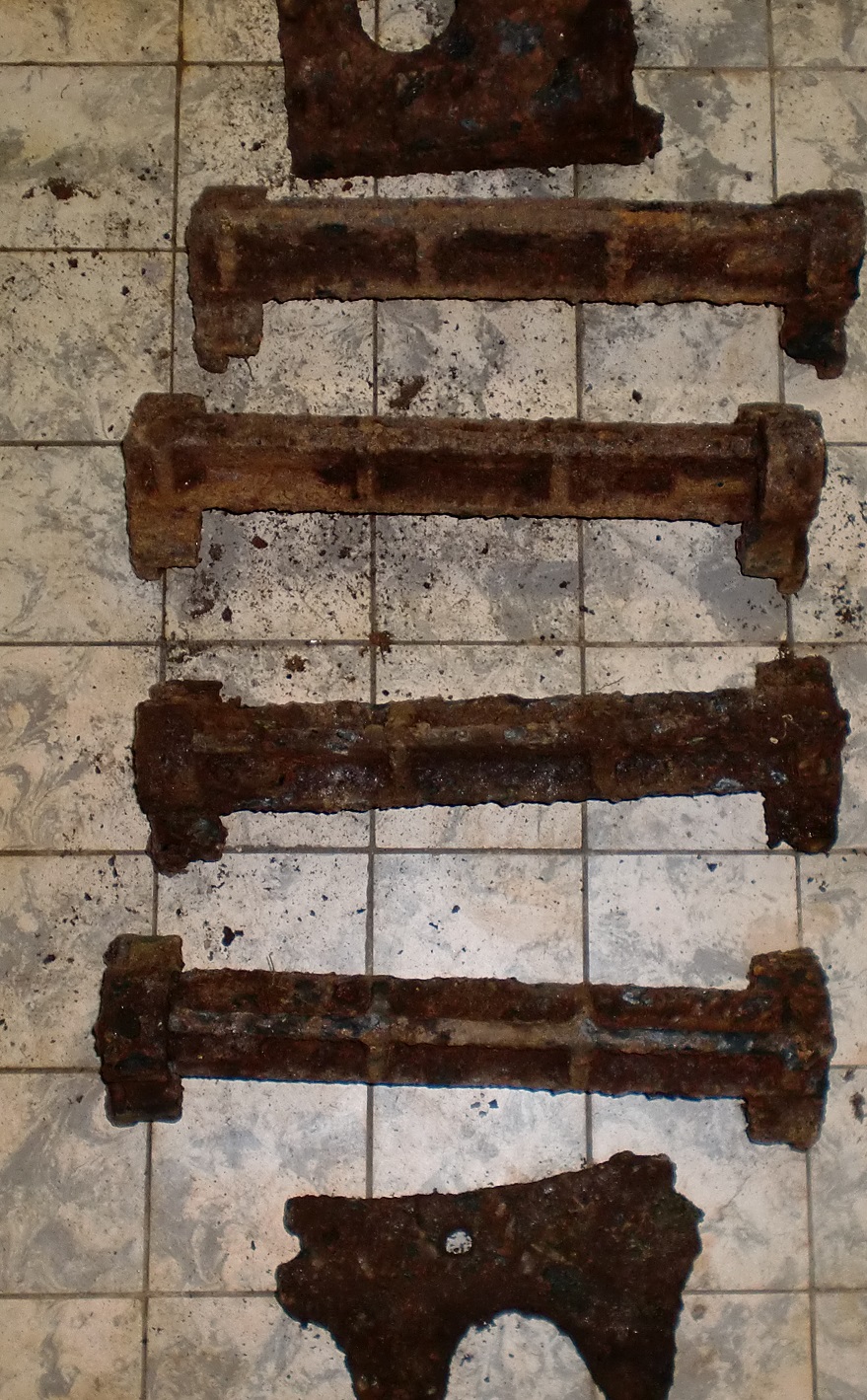

Vandaag met de metaaldetector gezocht een soort van spatbord gevonden en dingen die mij iet te maken lijken te hebben met tracks maar weet het niet zeker kan me hier iemand meer info over geven van die dingen die met 4 stuks op de foto staan is een kant verdraaibaar je kunt het uit elkaar halen ik zou graag willen weten waarvan het geweest is de 4 dingen zijn 31 cm breeed en 10 cm hoog dat soort spatbord is 130 cm lang en 26 cm breed

en nog 1 met een nummertje er in

de vier stangetjes lijken mij van een trapje te zijn tegen een vrachtwagen.

Lijkt mij haast niet het is behoorlijk zwaar matriaal maar waar van ik heb ook geen idee

Nog een paar foto's misschien geven deze wat meer duidelijkheid

lijken wel track extensions die op de tracks van een tank kunnen aangebracht worden voor meer tractie...
wanneer niet in gebruik zie je ze wel eens gemonteerd op de zijkant van de romp of koepel vastgemaakt...
Google maar een Stuart tank afbeeldingen of andere...

Ok bedankt gevonden goede dtm top heb je ook een idee waar dit spatbord van kan zijn?

De brete van het spatbord doet denken aan een brencarrier maar ik kan geen afbeelding van een brancarrier vinden met dit type spatbord iemand nog info?
