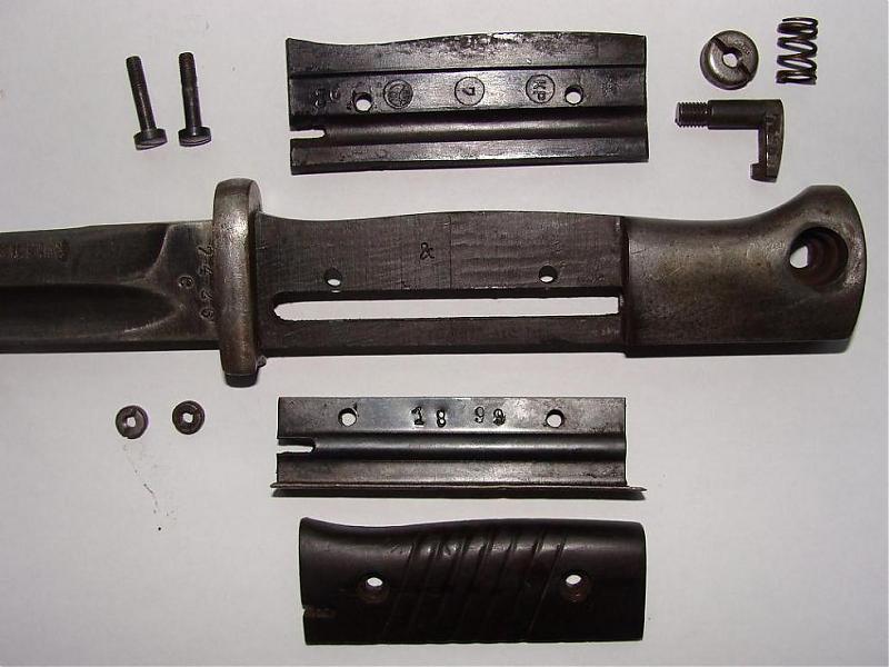

davy
Berichten: 658
Re: k98 bajonet
Bericht door davy »
jerzor schreef:oké, maar dan zit ik nog steeds met de vraag: waarom zitten de gaten waar de schroeven van de handvatten moeten er niet in?
Dat is eigenlijk een goede vraag.
Bij degene die ik al heb gedemonteerd zaten er ook altijd 2 gaatjes in. (zie foto van eentje van mij).

Juist even verder aan het opzoeken geweest en een met houten grips, van fnj (Coppel) en uit 1942 heeft ook gaatjes.
Hier een link: http://k98.free.fr/42fnj-2894s.html
Betere close-up foto's zijn gewenst.
Re: k98 bajonet
fnj is Alexander Coppel uit Solingen (ALCOSO) Ik denk dat je zoektocht hier moet beginnen. Voor een beter resultaat bij het internetzoeken: het wapen heet Seitengewehr 84/98 III (of n.A.) of anders K98k Bayonet.
ALCOSO is ergens in 1942 (weet niet zeker) overgestapt van bakelieten grippen naar houten grippen (tekort aan bakeliet) Misschien (...) dat de houten grippen rechtstreeks door de bestaande sleuf aan elkaar waren bevestigd zonder gaatjes?
