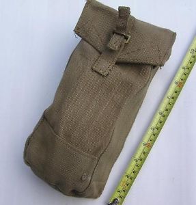

Wat (te) veel mensen bren pouch noemen is officieel pattern 37 basic pouch:
Dit is een MKIII uit 1942
Deze is vergeleken met de MKII 2,5 cm langer.
Op foto's is dat niet te zien. Tenzij ze letterlijk naast elkaar liggen. Dat zal je op periode foto's niet zo snel zien.
Verschil de MKI had de bevesting voor op de riem hoger zitten dus de puoches kwamen lager te hangen en dat werd als ongemakkelijk ervaren. Na juni 1940 kwam de MKII. Echter de MKIII was mulitifunctioneel.Dus een aparte stenpouch die geproduceerd werd werd stopgezet. Wat mogelijk voor verwarring zorgt is dat peletonleden in een Britse peleton in een van de pouches een Ben magazijn moesten proppen voor de Bren.
Er is een MKIII versie die een snelontsluiter heeft. Die ben ik op wo2 foto's nog niet tegen gekomen.
Er bestaat een pattern 37 Utility pouch (ook vaak Ben pouch genoemd) In deze werd vaak de extra Bren magazijnen gedragen door de no2 bren helper.

Bedankt voor de reacties maar ik bedoel eerder dit model met de aparte sluiting.

Daarvan zijn tot op heden nog geen foto's van bekend waar dit type gebruikt wordt.

Haplo schreef:Daarvan zijn tot op heden nog geen foto's van bekend waar dit type gebruikt wordt.
Reden dat ze in veel groepen living history niet mogen worden gebruikt. Ik heb een aantal van deze tassen met quick release, in messing maar ook in grijs metaal.
De basic pouches waren bedoeld voor het meevoeren van twee magazijnen van de bren (patronen naar onder gestoken), elke soldaat (en ook de lance corporal) hadden dit. In de andere pouche gingen (per onderdeel kon dat enigszins verschillen) twee handgranaten en .303 munitie op clips.
De stengunner (in het Engelse leger de section commander, corporal) droeg zijn stenmagazijnen in de overigens te korte tas. Hier werd (al vanaf 1941) op ingespeeld door een langere tas te maken, die je echter vrijwel nergens ziet (gemodificeerde lanchester magazine pouche) De verlengde tas wordt gemeld (dacht ik uit mijn hoofd) in Brian Davis. In ieder geval op Karkee web.
De utility pouches (ook wel eens de term 'auxiliary pouches' gezien) waren bedoeld voor de brenploeg en werden als extra gedragen, buiten de eigen basic pouches. De man was dan met vier tassen beladen.

Erik schreef:De stengunner (in het Engelse leger de section commander, corporal) droeg zijn stenmagazijnen in de overigens te korte tas. Hier werd (al vanaf 1941) op ingespeeld door een langere tas te maken, die je echter vrijwel nergens ziet (gemodificeerde lanchester magazine pouche) De verlengde tas wordt gemeld (dacht ik uit mijn hoofd) in Brian Davis. In ieder geval op Karkee web.
Ook beschreven met foto in het boek equipment of the WWII Tommy van David Gordon blz 15
Deze sten pouches werden in eerste instantie inderdaad gemaakt van ingekorte Lanchester pouches. Later werden ze ook speciaal geproduceerd. Intern hadden ze een vakverdeling. De maat van deze sten pouches is vrijwel identiek aan de MKIII dus op foto's niet te identificeren. Echter de sten magazijnen passen ook in de MKIII tassen de MKII zijn te kort.
Er is ook een basic pouch voor MT (motor transport) Drivers. Deze is bedoelt voor sten magazijnen maar heeft slechts een webbing lus op de achterkant.

Jim schreef:... Echter de sten magazijnen passen ook in de MKIII tassen de MKII zijn te kort.
Nope. Ook de Mk III is te kort. Weet ik uit ondervinding. De tas sluit niet als je er zes magazijnen in hebt.
