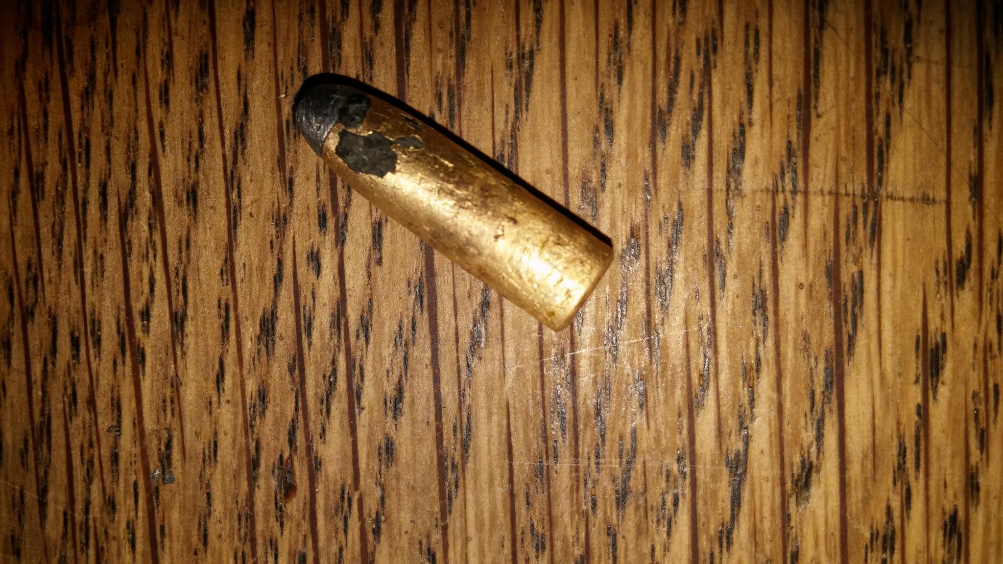

het verschil tussen deze kogels
Bericht door jobio »
Wat is het verschil tussen deze kogels is de een een armor piercing kogel?
Berichten: 2819
Ontvangen: 49 keer
Re: het verschil tussen deze kogels
Beide zijn civiele kogels voor de jacht. Beide hebben een loden voorzijde waardoor de kogel bij het treffen van het doel beter expandeerd om zo veel mogelijk energie op het doel af te geven.
"Armour piercing" kennen we in het Nederlands als "pantser doorborend". In de regel wordt dit gebruikt voor munitie in kanonnen hoewel er ook klein kaliber AP bestaat in de vorm van geharde kogelmantels.
AP in de huidige zin van het woord zijn een soort pijlen, gewoonlijk van gehard staal zoals wolfraam. Ze worden met een kaliber, groter dan de dikte van de pijl, afgeschoten. De pijl wordt in de loop vastgehouden door een mantel die er na het verlaten van de loop afvalt, in delen. Zo'n mantel heet in het Engelandersmans een 'sabot', er wordt dan gesproken van AP discarding (afvallende) sabot, APDS. Veel klein kaliber kanonnen zoals 25, 35 maar ook enkele 40mm kanonnen gebruiken dit.
De zwaardere kanonnen zoals op tanks hebben een AP-pijl met stabiliserende vinnen om 'm in z'n baan te houden, in het engels 'fin stabilized' (FS) Dan spreken we van AP FS DS.
Berichten: 3551
Ontvangen: 50 keer
@ Erik klein kaliber AP bestaat in de vorm van geharde kogelmantels.
Waar haal dit vandaan?
Van de cursussen lichte en zware mitrailleurs. In feite is het geen AP maar ze worden in de wandelgangen wel zo genoemd. In de boordmitrs (coaxen e.d.) wordt die munitie verschoten, zoals je weet in 2ball, 2armour, 1 tracer.
Berichten: 2819
Ontvangen: 49 keer
Hij bedoeld de geharde kogelmantels. Dat heb je niet bij kleinkaliber munitie. Dat kan eigenlijk alleen bij projectielen met een geleideband. Anders zijn je trekken en velden heel snel uit je loop verdwenen.
Berichten: 2819
Ontvangen: 49 keer
In de AP projectielen zit een geharde stalen kern.
