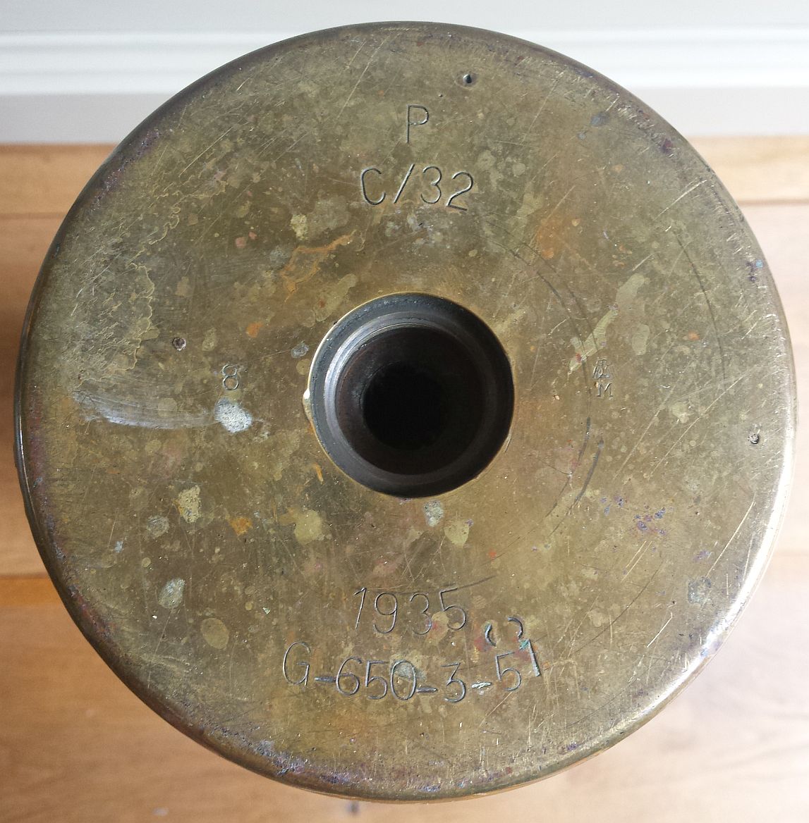

In de code hieronder noteer ik met een punt het midden van de huls (slaghoedje), en daarom heen zijn de opschriften schematisch weergegeven ter identificatie.
Voor het kaliber ben ik uitgegaan van de binnenmaat van de hals van de huls.
Huls1: R 106x500 mm weegt 3810 gram stempel Adelaar heeft de volgende opschriften

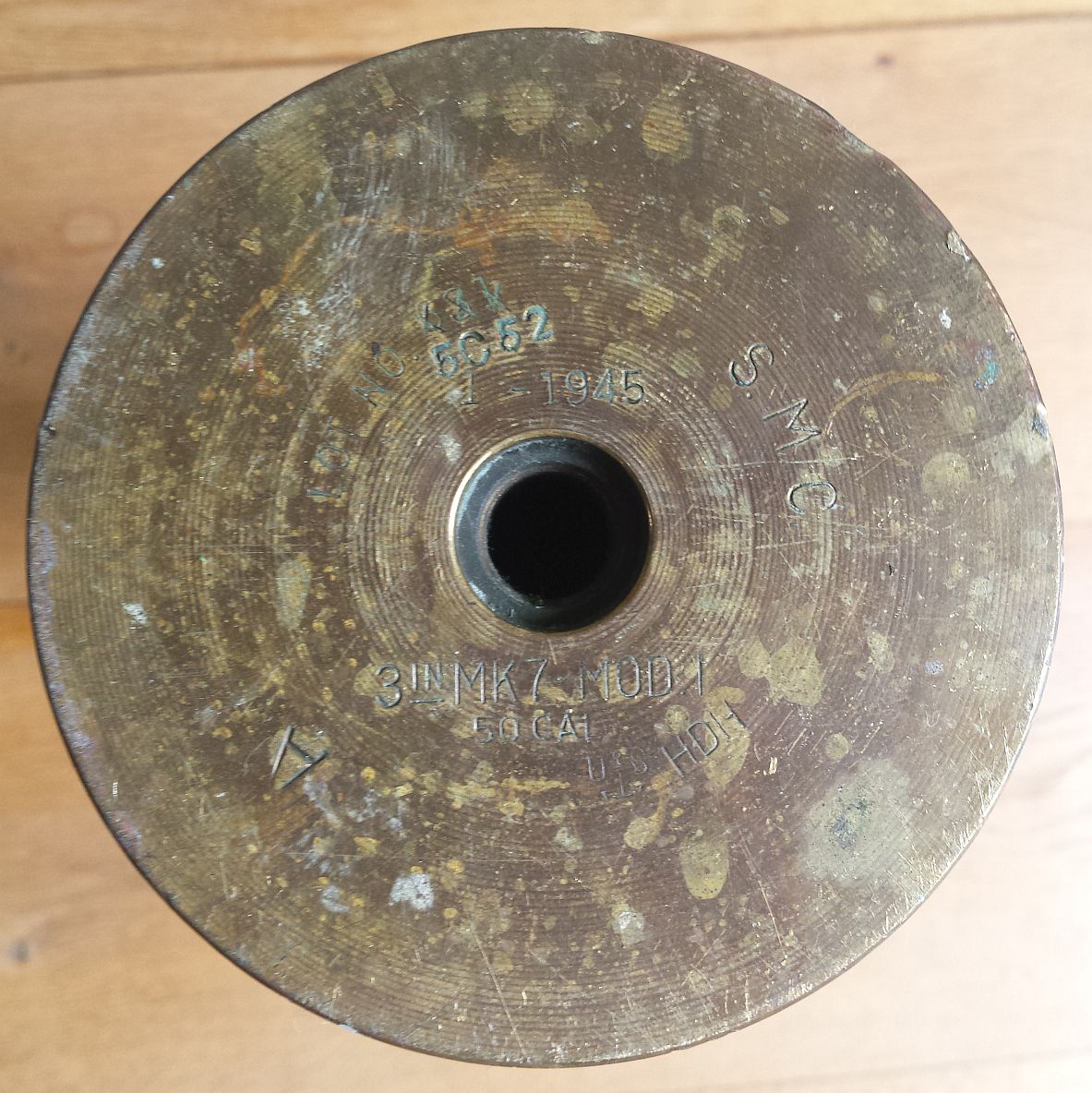

Huls2: R 90x458mm, 2630gram, stempel Anker
Code: Selecteer alles
LOT NO. 531
       5C52
	    1 - 1945
	       .            S.M.C.
     3inMK7-MOD.1
        50 CAL
Ɐ          U|S  HDH

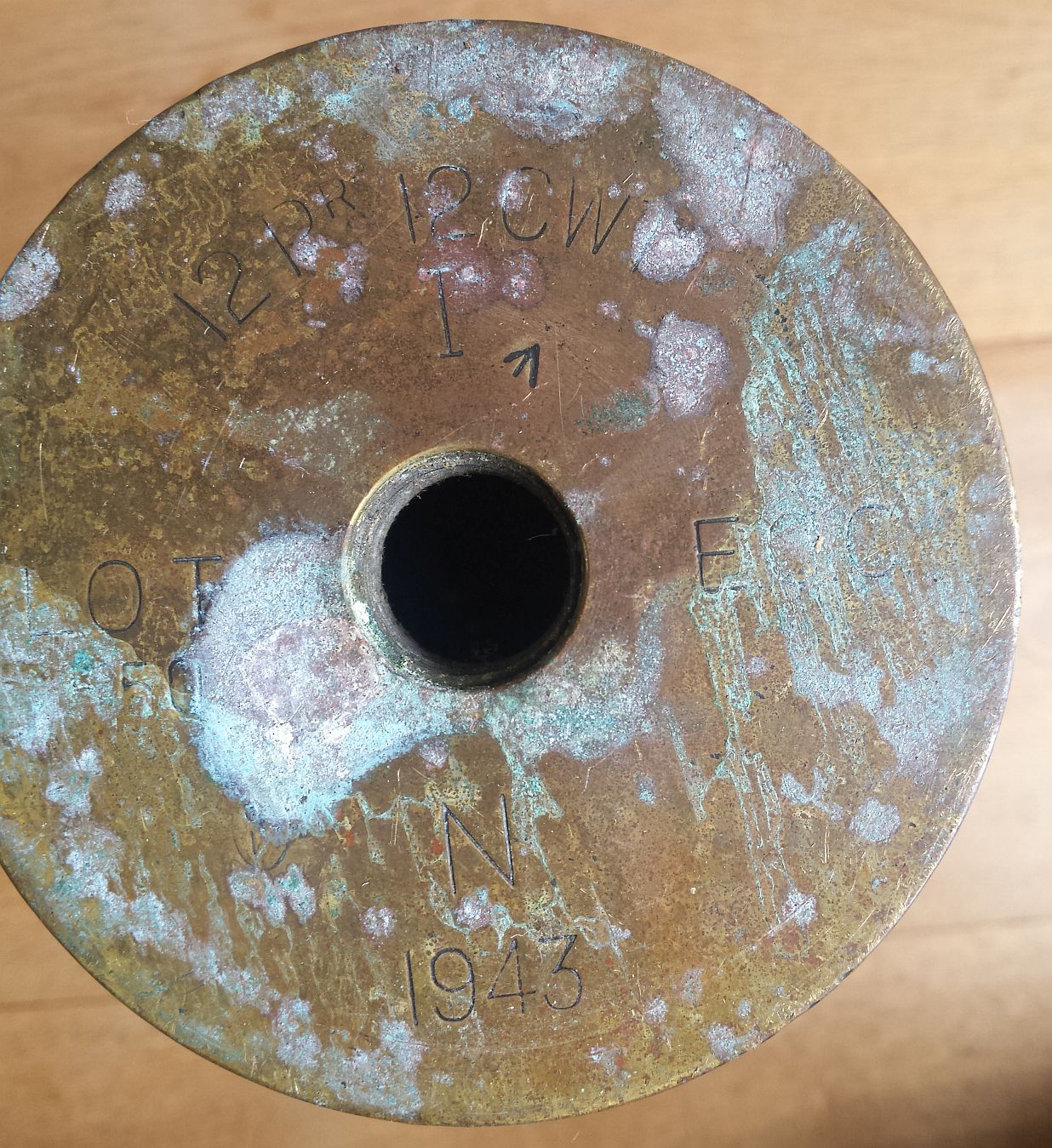

Huls3: R 77x390 mm, 2321 gram, stempel Wide Arrow en linksonder een omcirkeld ce teken
12Pr 12CWT
     I
LOT	 .    E.C.C.
550
     N
	 1943
CE

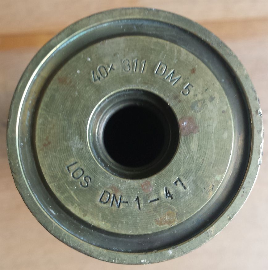

Huls4: R 40x311mm, 825gram
40x 311 DM 5
LOS DN-1-47

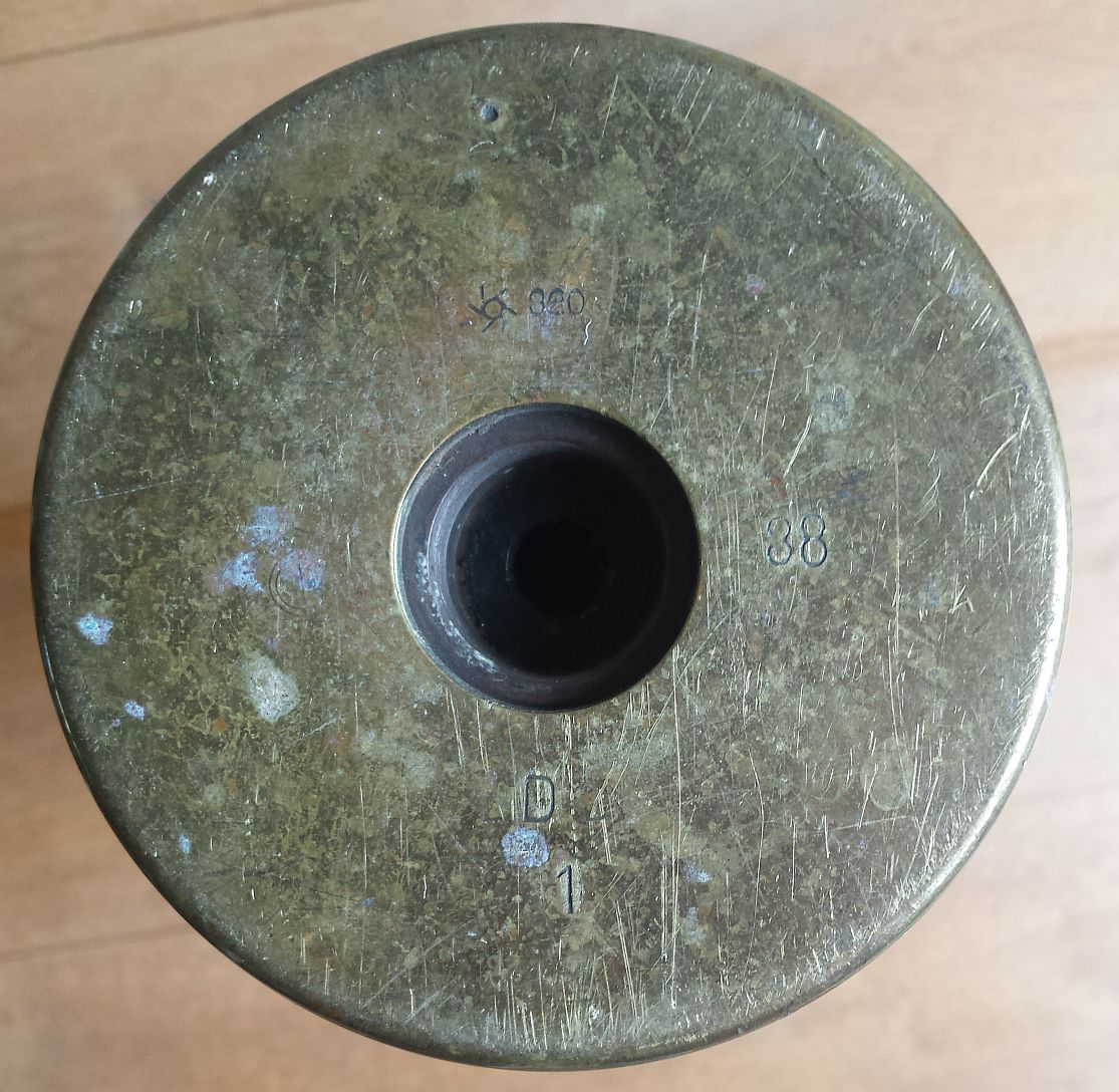

Huls5: R 83?x615 (kaliber is wat moeilijk te meten, vervorming), 3321 gram, stempel*=rondje met spaken, ?=onleesbaar 5?
        *320
		  .   38
		  D?
		  1

De eerste is denk ik een huls van het 10.5 cm SK C/32 kanon. Gezien het opschrift c/32, de diameter en de lengte. Adelaar met M betekent kriegsmarine
http://www.navweaps.com/Weapons/WNGER_41-45_skc32.htm

Lengte van de C 32 hulzen moet zijn 655 mm, er zijn vier verschillende allemaal met dezelfde lengte.
Plaat even een foto van de boven kant

Even snel aan de hand van de stempels wat opgezocht voor huls 2 en 3.
2. is waarschijnlijk de 3″/50 caliber gun https://en.wikipedia.org/wiki/3%E2%80%B3/50_caliber_gun
3. is waarschijnlijk de QF 12-pounder 12 cwt naval gun https://en.wikipedia.org/wiki/QF_12-pou ... _naval_gun

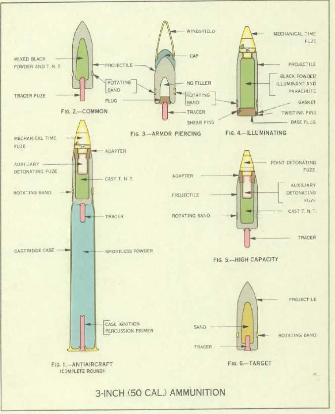

ammo schreef:Lengte van de C 32 hulzen moet zijn 655 mm
Zou ingekort kunnen zijn
aha, zou kunnen, plaats morgen een foto (voor- & boven-aanzicht) van de hulzen bij daglicht
ook voor huls 2 geldt dan mogelijk dat deze is ingekort.
Ik dacht als ik de opening van de hals van de huls meet (huls2=90mm, geidentificeerd kaliber is 3"=76.2mm), is dat ook een indicatie van het kaliber, maar als deze is ingekort gaat dat natuurlijk niet op. Bij een afgezaagde huls heb ik dan de diameter van het kruitvat gemeten (blauw in onderstaande afbeelding), ik begin het te snappen hoop ik
afbeelding van http://www.navweaps.com/Weapons/WNUS_3-50_mk10-22.php

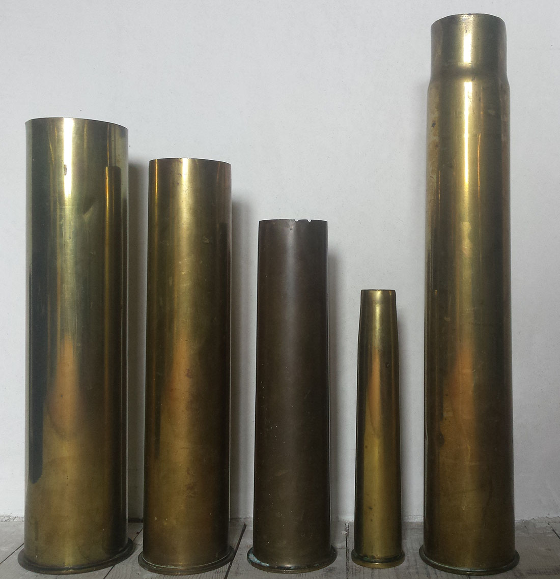

de hulzen volledig in beeld, van links naar recht huls1 t/m huls5

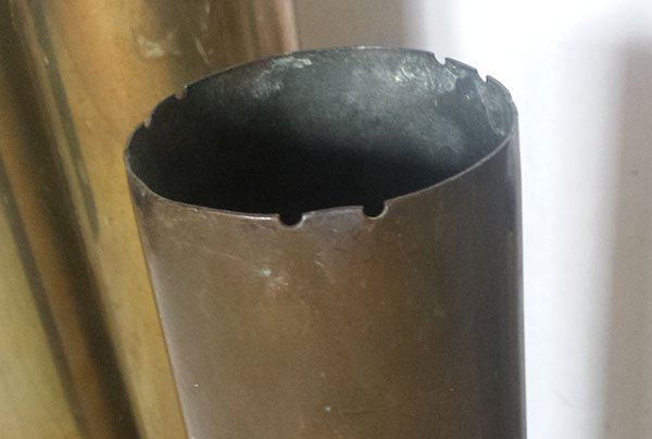

huls 3 heeft opvallende inkepingen

via een pb kreeg ik de volgende tip over huls5 (stukje boven viewtopic.php?f=74&t=40238#p509957)
(R 83?x615mm, 3321 gram, stempel*=rondje met spaken)
de huls met het zonnetje 320 onderop is waarschijnlijk een Nederlandse huls voor het onderzeebootkanon van 8,8 cm.
Berichten: 3546
Ontvangen: 49 keer
Re: identificatie 5 groot kaliber hulzen
1) Duitse 105x655 huls ,10,5 cm S.K. C/32. 10,5 cm S.K. L 45, 10,5 cm Flak L 45, 10,5 cm Ubts u.Tbts Flak L 45
Huls doorgebruikt door de Nederlandse Marine,De Nederlandse Marine heeft ze nog t/m 1975 in gebruik gehad tijdens schietoefeningen vanaf het schietemplacement 'Zeefront' van de marinekazerne Erfprins te Den Helder.
Huls is ingekort.
2)Amerikaans ingekort, de rest weet je al
3)Brits over de lengte kan ik je niks zeggen, de rest weet je al.
4) Duitse (naoorlogs)40 mm Bofors huls voor 40 Bofors AA gun.
5) Inderdaad Nederlands 8,8 cm onderzeeboot kanon

Dienen de inkepingen op huls 3 misschien ergens voor?
