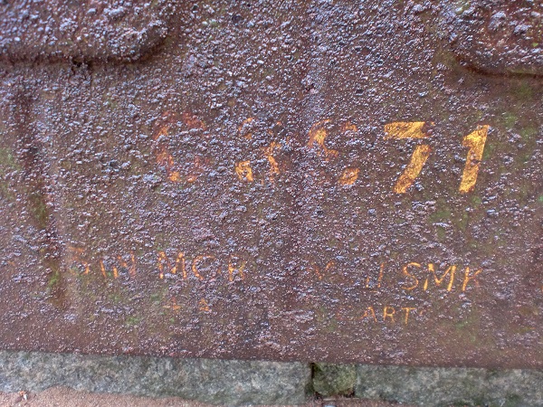

Dit zijn de kisten die ik 3 weken terug gevonden heb even goed met een koperstaalborstel schoongemaakt en in de lijnolie gezet zien er nog behoorlijk goed uit boor bovo's

Oxaalbadje, en je haalt er nog meer uit! Mooie vondst!

Wat Patrick zegt...oxaal.
En met plamuurmes de ergste oneffenheden eraf schrapen.
Als nieuw gaan deze niet worden maar dat hoeft ook niet.
Oxaal in poedervorm is niet overal even voordelig te krijgen.
Wonder boven wonder heb ik een mooi adres. :wink:

Ik heb het hier liggen oxaaal poedervorm maar ik heb ook wel eens gehad dat letters er minder mooi van werden en meer verkleurde daarom heb ik het dit keer niet gedaan de foto's zijn van vrij dicht bij in het echt valt het wel mee met de grove roest

Zelfde verhaal hier, oxaal ook maar niet gedaan want dan moet ik wel een hele grote bak hebben.

Je hebt 3 kisten, probeer er eentje zou ik zeggen.

Van Oxaalpoeder heb ik wel gehoord maar ervaring in het gebruik (ontroesten) met dit middel heb ik niet. Ik begrijp dat het een zuur is maar tast het de originele verflaag niet aan dan? Is dit Oxaalpoeder "overal" te verkrijgen of moet je hiervoor naar een speciaalzaak?

De truc is natuurlijk altijd hoe lang behandel je het item, kwestie van ervaring. Oxaal kun je op diverse plekken krijgen, google maar eens.

Dus dan kan het raadzaam zijn om het eerst eens uit te proberen op een waardeloos verroest object. Is het dan werkelijk zo dat het Oxaalzuur alle roest verwijdert? Is het mogelijk dat er iemand foto's plaatst van een verroest object van voor en na zo'n behandeling met Oxaalzuur?

Om het moment dat je het iets te lang laat weken komt er een crème / gele uitslag op, en dat krijg je er niet af. Zal eens foto's van een helm van me zoeken voor en na

Hierbij de foto's van voor oxcaal en na.
