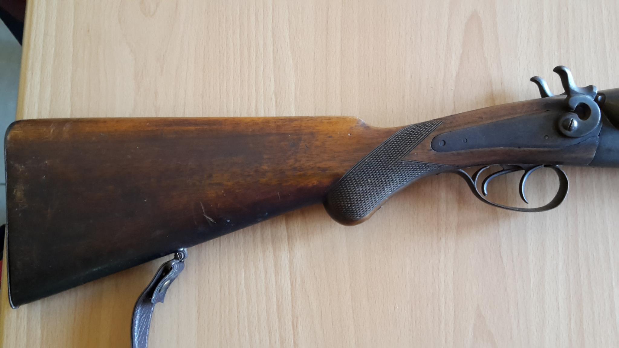

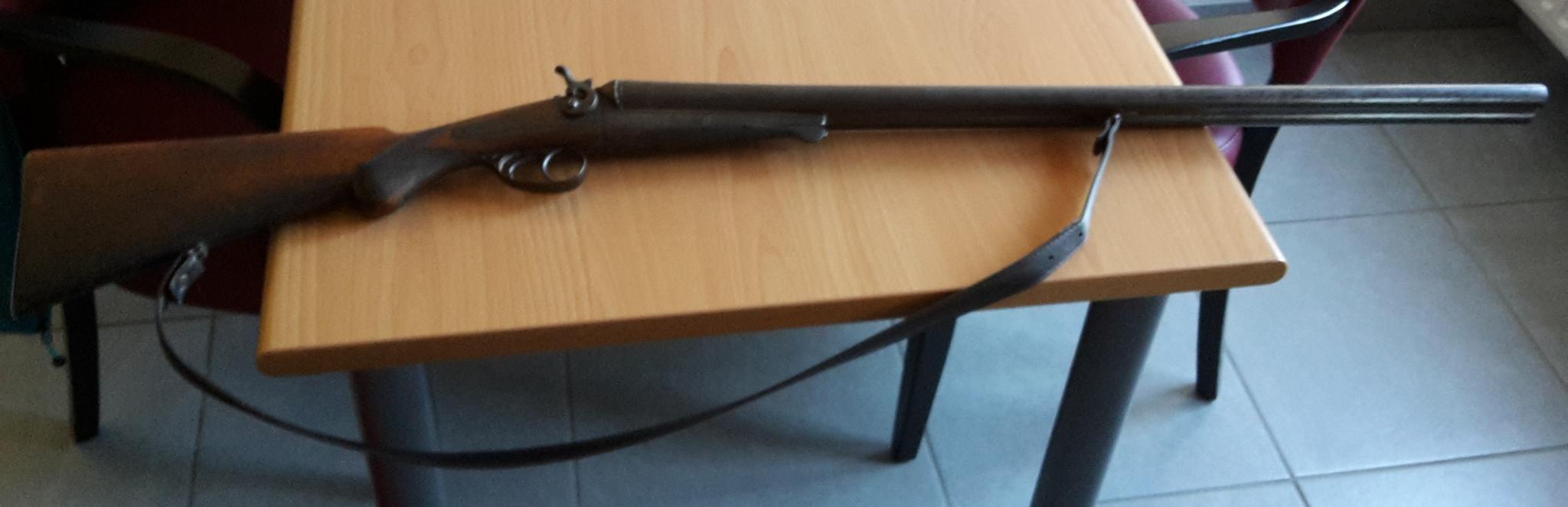

Hoi allemaal,
Kan iemand mij helpen bij het identificeren van een oud (naar mijn idee) jachtgeweer ?
Ik heb het gevonden bij mijn grootvader, maar die is jammer genoeg niet meer in staat om er vragen over te beantwoorden.

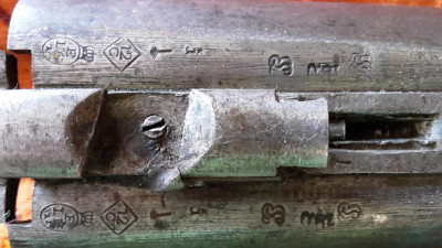

Ik had verwacht een merk of type nummer aan te treffen maar tot dusver heb ik enkel een aantal "proefbank" stempels gevonden.
groeten,
Tom
groeten,
Tom

Re: Identificeren oud jachtgeweer
Denk Belgisch en gemaakt in Luik.

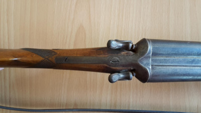

Daar lijkt het inderdaad wel op. Staat er bovenop de bies tussen de 2 lopen niets geschreven?
Volgens de stempels die ik zie, Belgisch gemaakt door het bedrijf Centaure (het "torentje" is een typische stempel voor het bedrijf). Eens "Centaure Liege" googlen en de afbeeldingen bekijken kan je misschien al meer kennis geven. Ikzelf ben ook niet echt thuis in jachtwapens maar ik heb recentelijk van het zelfde merk een voorlader door mijn handen gehad en daar stond ook het torentje op als stempel. De "J" met een sterretje (denk toch dat het een J is) zou moeten betekenen dat het wapen gemaakt is tussen 1930 en 1968.
12 in het ruitje op elke loop duidt het kaliber aan: Jachtkaliber 12
Het torentje is een Luiks afname stempel en niet specifiek voor 1 wapenfabrikant. Ieder Luiks wapen heeft dit stempel.
Het gaat hier wel degelijk om een wapen dat in Luik is gemaakt.
Alle stempels die in zie komen voor in de tabellen van de Luikse wapen industrie.
Waar het wapen is gemaakt zou je enkel (volgens mijn bescheiden mening) kunnen vinden indien je te weten komt voor welke wapenfabrikant(en) de keurmeester heeft gewerkt.
Van links naar rechts op de foto.
1ste stempel
keurmerk extra zware lading (30% hogere druk bij zwartkruit proeflading)
2de stempel
Kaliber
3de stempei
Het torentje = Perron van Luik
Definitieve beproeving afsluiter/kamer en bascule (niet op revolvers !!)
Alle percussiewapens , dubbelloops penvuurhagelgeweren en achterladers vanaf 1853
4de stempel
Keurmerk van de proefmeester
Deze stempel letter A tot Z met een sterretje erboven werden gebruikt van 1anuari 1877 tot februari 1968.
5de stempel
Voorlopige proef met zwartkruit Gladloopgeweren vanaf 1924
6de stempel
Vrijwillige, voorlopige proef van ruwe gladlopen met dubbele lading. Vanaf 1924
7de stempel
Vrijwillige zware beproeving. Alle vuurwapens
Denk dat dit de verklaring is van de stempels te zien op de loop van het hagelgeweer.
Mocht er ergens een fout inzitten dan hoor ik het graag.
1ste stempel
2de stempel
Kaliber
3de stempei
4de stempel
5de stempel
6de stempel
7de stempel
