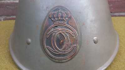

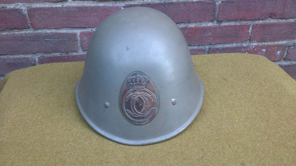

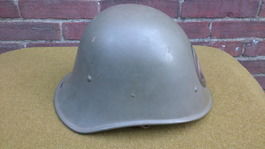

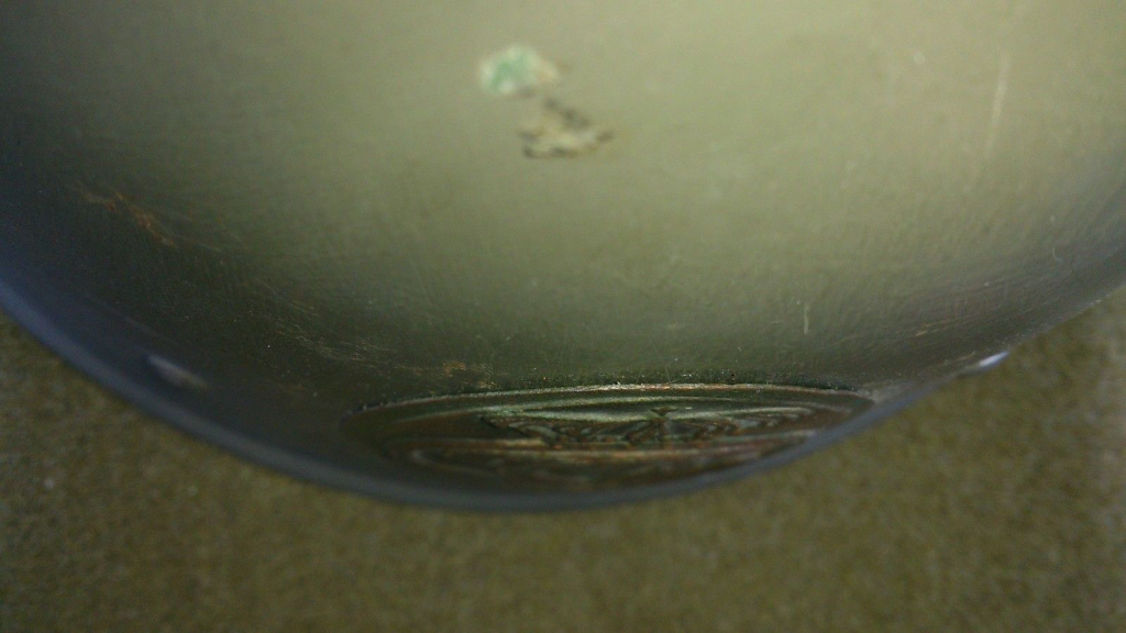

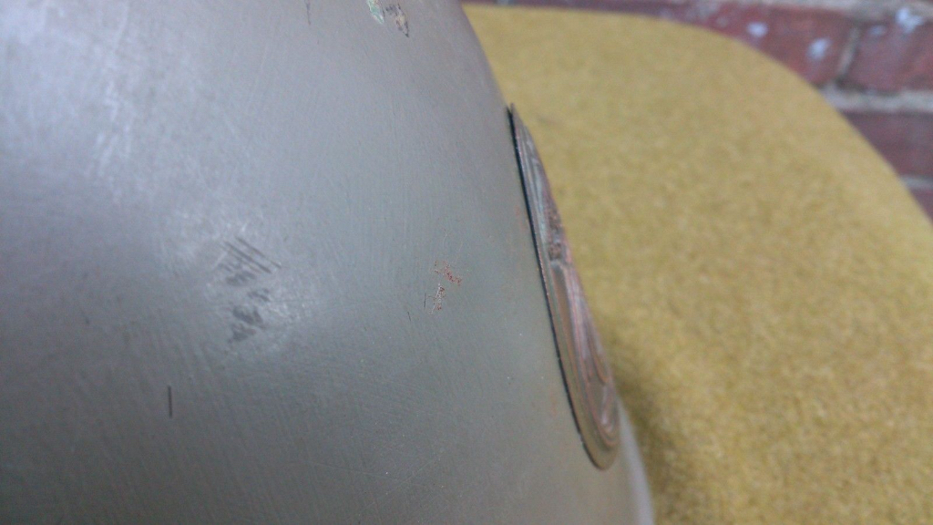

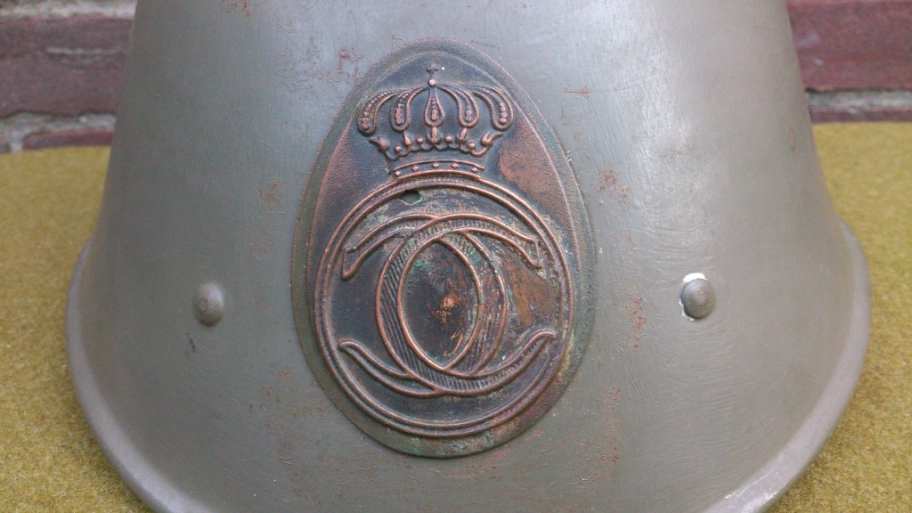

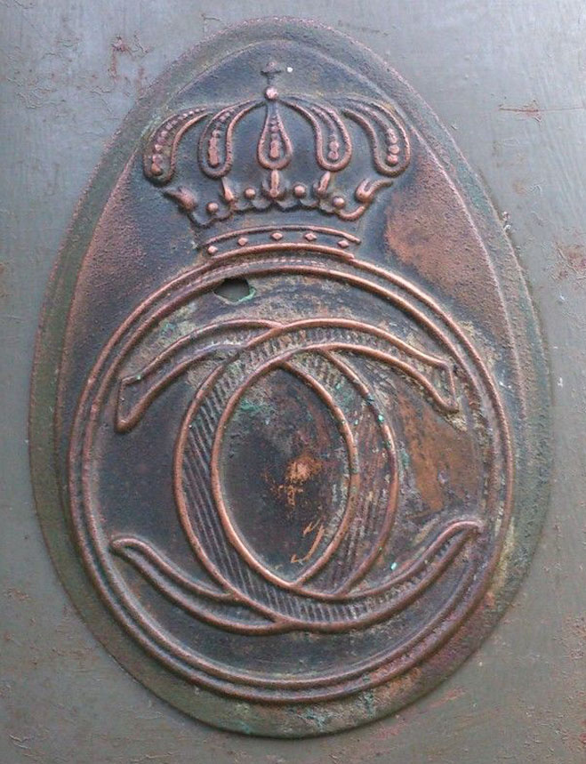

Is de helm op de foto's een vervalsing of niet?
Zelf denk ik dat dit wel het geval is. Het helmplaatje vind ik nogal vreemd op de helm bevestigd. Het lijkt erop of deze op de helm is gelijmd. Het helmplaatje heeft zelfs een gaatje. Vreemd ook dat er een verflaag onder zit.
Het lijkt mij dat het Roemeense helmplaatje net als het Nederlandse helmplaatje op de helm werd hard gesoldeerd. Anders gezegd, werd de helm dan eerst van een verflaag voorzien en daarna voorzien van een helmplaatje?! :roll:
Ook vind ik de kleur van de helm niet correct voor een Roemeense WOII helm. Uiteraard kan het aan de foto's liggen maar het lijkt erop dat de vooroorlogse M27 helm is overgeschilderd in de grijze kleur van de naoorlogse BB.

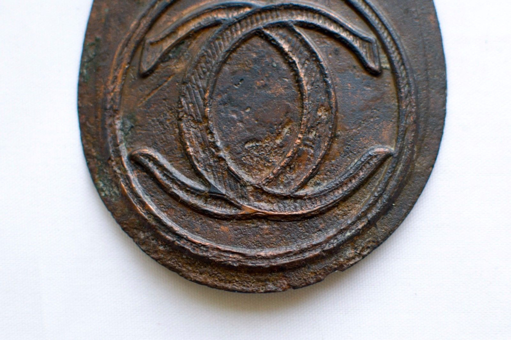

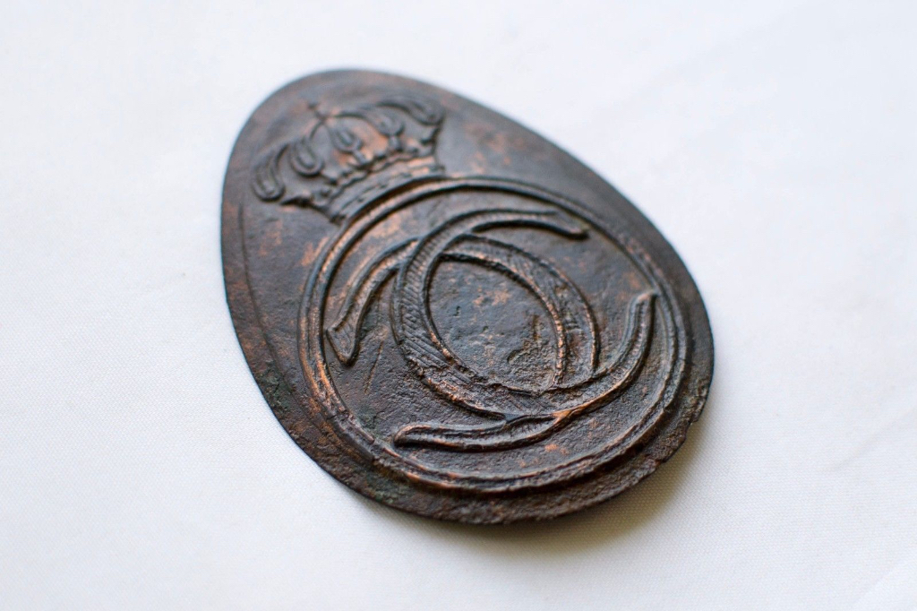

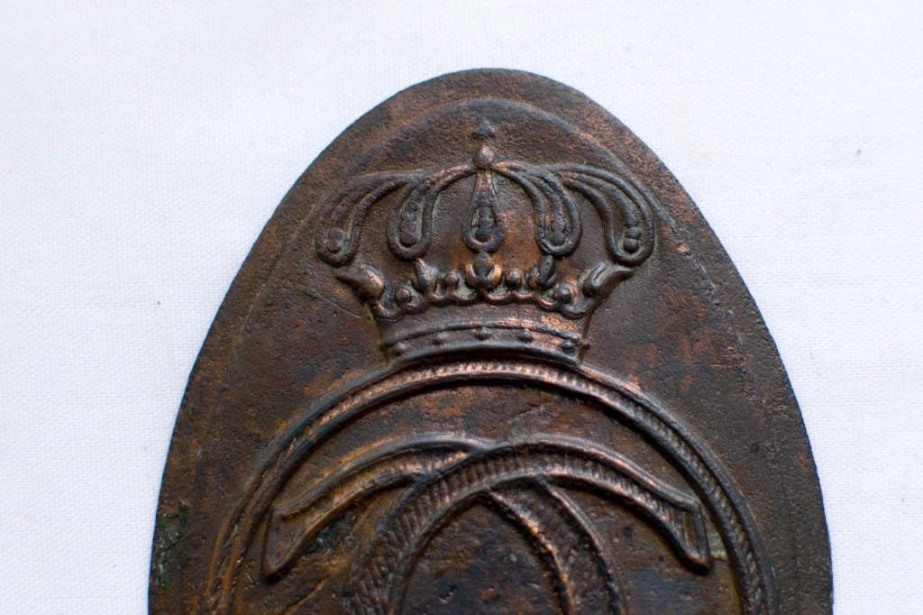

Uitvergroting van het helmplaatje

Vergelijk deze eens met een authentieke helmplaat embleem.
Ik heb er in ieder geval geen geld voor over.

Bedankt voor de snelle reactie. Mijn vermoeden was al dat het helmplaatje een replica zou zijn.
Op Internet worden deze losse Roemeense helmplaatjes veelvuldig te koop aangeboden. Toeval of niet maar allemaal "afkomstig" uit Stalingrad.

Ik heb geen reden om aan te nemen dat de helmplaat vals is. Deze is dan ook naar mijn mening origineel!
Echter, deze helmplaat is later op deze helm gemonteerd. Dit hoeft niet perse vals te zijn aangezien dit vaker gebeurde in 1944 na de machtswisseling. Dit is in dit geval niet het geval, duidelijk te zien aan de kleur verf en het feit dat de helm onbeschadigd lijkt te zijn. Verf is er dus niet zo heel lang geleden aangebracht.
Kortom, een helm waar aan gerommeld is.
Ik zag dat er ook een vraag was over de Beutehelme gebruikt door de Roemeense Strijdkrachten. Na de Duitse inval in Nederland werd een grote partij Nederlandse helmen buit gemaakt door de Duitsers. Een klein deel hiervan werd overgedragen (of verkocht) aan Roemenië. En zo zijn er toch enkele m27 helmen bij de Roemeense strijdkrachten terecht gekomen.
Ik heb al meerdere Roemeense m27 helmen gezien en heb er 2 in bezit. Een ervan heeft een aangebrachte Roemeense helmplaat welke in 1944 is aangebracht na de machtswisseling. Er zijn geen m27 helmen met embleem door de Duitsers geleverd namelijk!
Ook heb ik een m34 met CM stempel gezien, waarvan duidelijk te zien was dat de Nederlandse helmembleem was afgeslagen, welke Roemeens was doorgebruikt.
Erg interessante materie aangezien er weinig over bekend is en na-genoeg geen documentatie te vinden is...

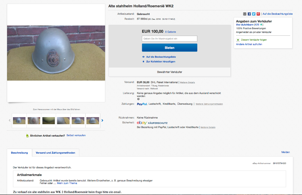

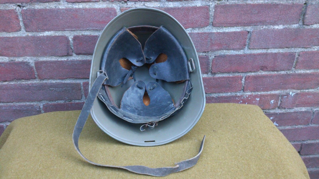

Over de aangeboden helm op Ebay zijn we het dan wel eens.

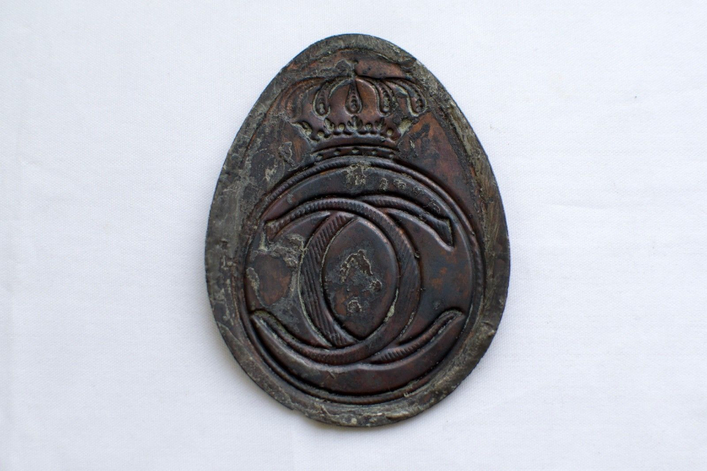

Wat het Roemeense helmplaatje betreft, ik heb er zelf geen in de verzameling dus voor mij is het lastig vast te stellen of dat het plaatje origineel is of niet. Toch heb ik geen goed gevoel bij het helmplaatje op de aangeboden helm.

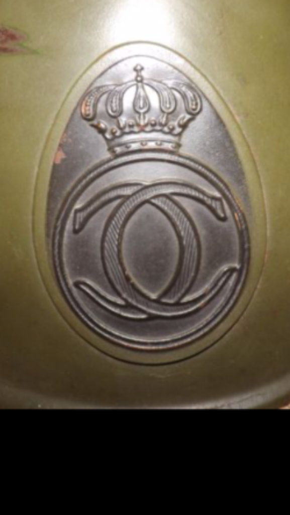

Als ik de helmplaatjes van Mike_Utrecht en van Dutchhelmets bekijk dan lijken deze een gladder oppervlak te hebben dan het helmplaatje van de aangeboden helm. Of zie ik dat verkeerd?

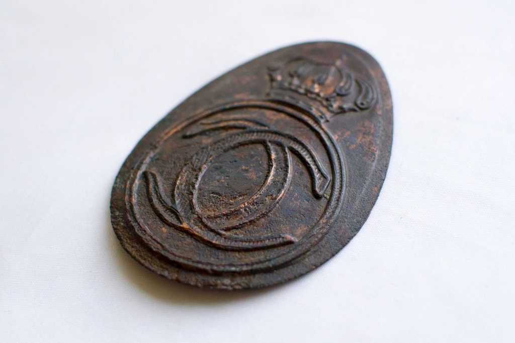

Zoals eerder vermeld worden de Roemeense M39 helmplaatjes regelmatig op Internet aangeboden. Origineel of niet, feit is dat ze zeker nagemaakt worden. Volgens de eerder genoemde Roemeense verzamelaar ook in Roemenië zelf.

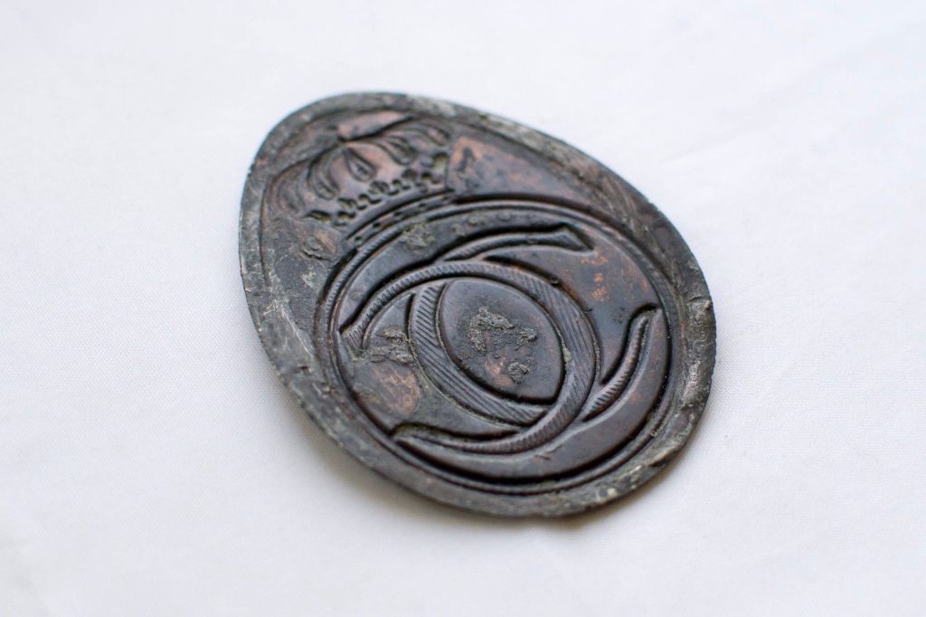

Het helmplaatje op de onderstaande foto's zou afkomstig zijn uit de omgeving van Stalingrad. Of dat het plaatje origineel is durf ik niet te zeggen. Ik laat dit over aan de kenners.
