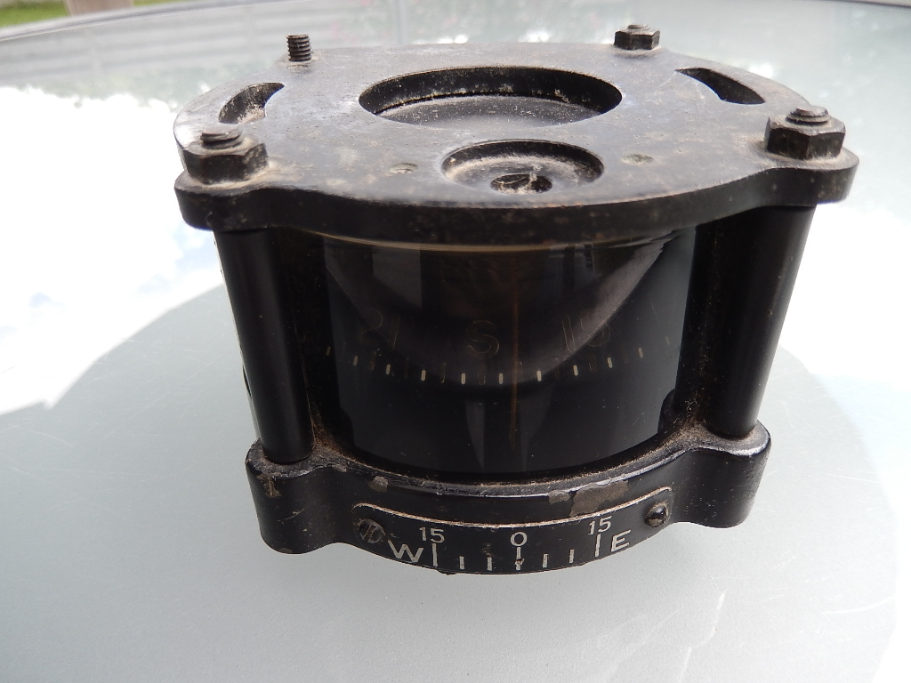

Hallo, kan iemand mij iets meer vertellen over dit voorwerp?
Volgens mijn zegsman zou het een gyrokompas zijn, afkomstig uit een in Tildonk neergestorte Wellington III bommenwerper (12 augustus 1942).
Het kijkvenster bevindt zich bij dit model aan de voorzijde (uitzonderlijk blijkbaar want bijna steeds aan de bovenzijde).
Weet iemand of dit type gyrokompas aangewend werd in de Wellingtons?
Dank!

Als dit een RAF gebruikte kompass is dan moet er ergens een serie nummers staan beginnend met 6A/.... 6B/......
kan natuurlijk een of meerdere onderdelen aan missen.
Er zijn verschillende soorten kompassen gebruikt in welke Britse bommenwerper dan ook. In de cockpit van een Wellington zou je eerder een P4 kompas aantreffen. Verder heeft de bommenrichter een eigen model kompas die hier niet op lijkt en de navigator heeft nog een eigen kompas en er is een reserve kompas voor als de hoofdkompass niet te vertrouwen is.
Hier veel info over kompassen wereldwijd.
http://compassmuseum.com/aero/aero.htm#AM
