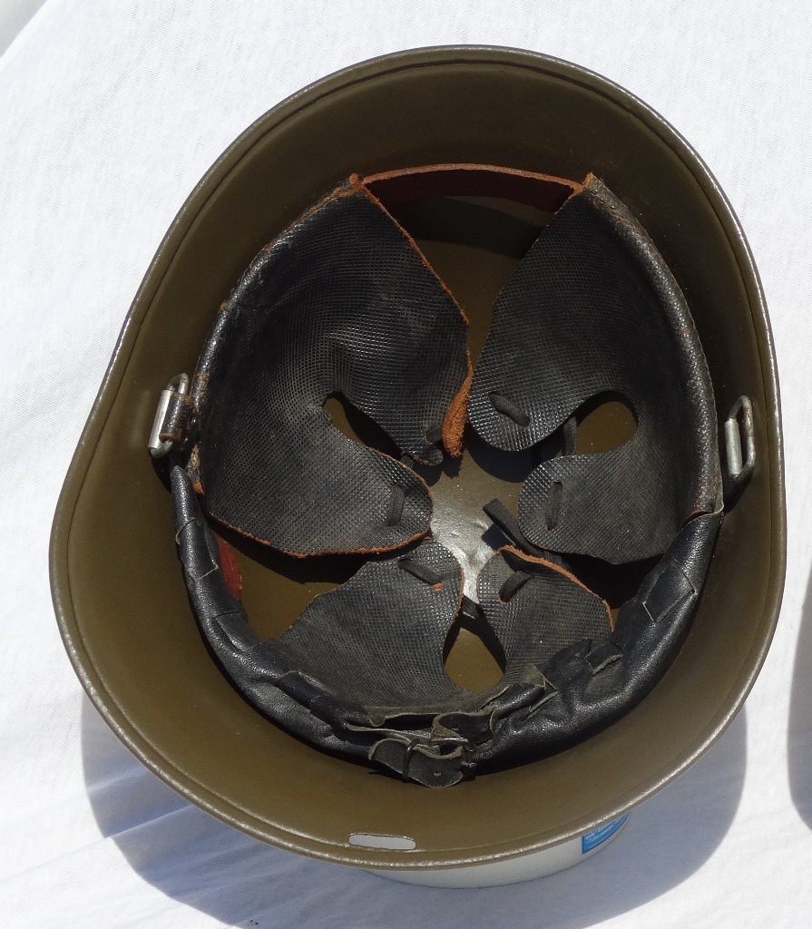

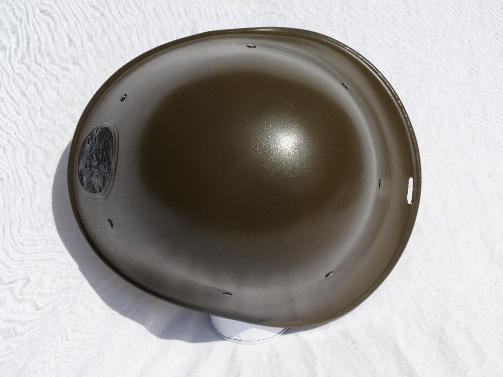

De helm is helemaal geverfd en nu is het binnenwerk ook geplaatst.
Het binnenwerk is vast gezet met zogenaamde holnieten.
Normaal werden er 5 holnieten gebruikt en 2 klinknagels. De haken voor de kinriem werden vast gezet met 2 klinknagels, maar die heb ik niet kunnen vinden en daarom heb ik gewoon 2 holnieten gebruikt.
Als laatste heb ik de koppen van de 7 holnieten groen geverfd met een kleine penseel.

En natuurlijk de binnenkant.
Een kinriem heb ik nog niet.

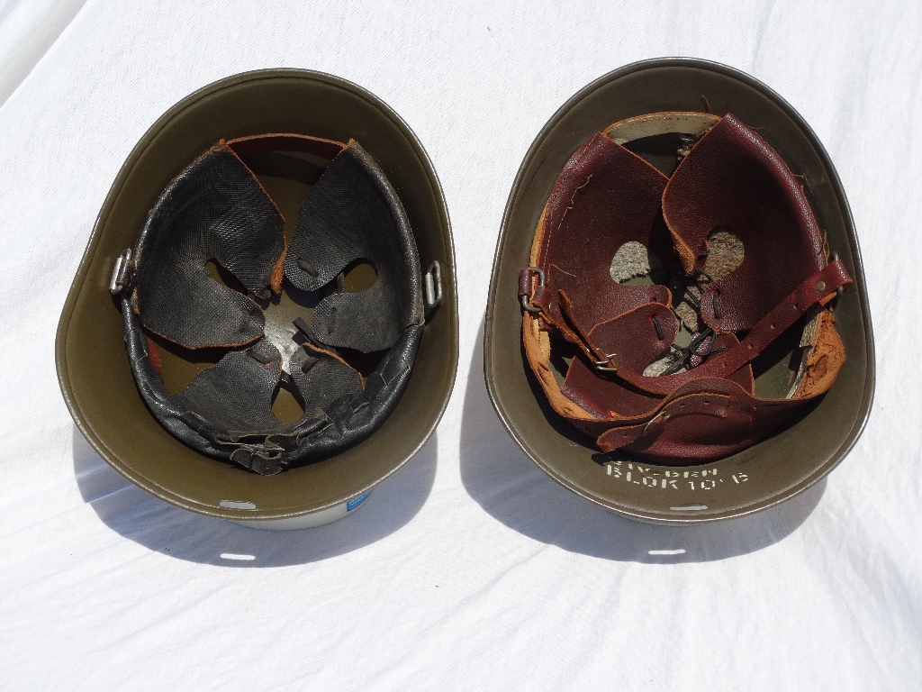

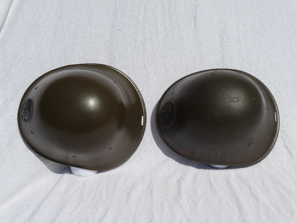

Bij deze een vergelijking tussen mijn restauratie project en een originele Model 34.
De originele is na de oorlog voorzien van een bruin binnenwerk.
De kleur is niet precies het zelfde als mijn restauratie.
Ik ben zelf tevreden over mijn werk, niet 100%, maar ik heb veel geleerd over de Nederlandse M34 helm.
