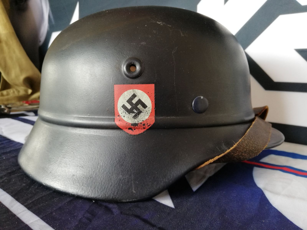

Goedenavond

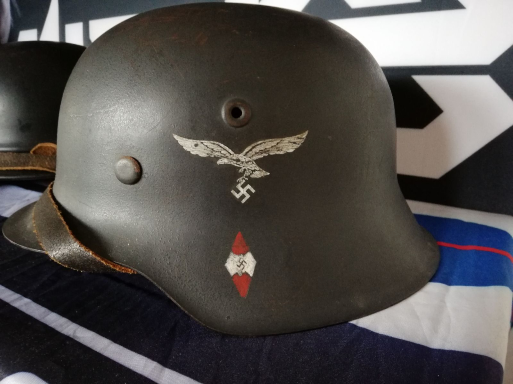

2 helmen aangeschaft , graag jullie mening over de echtheid van de helmen
Hulp word zeer gewaardeerd
Volgende helm plaats ik later
Mvg

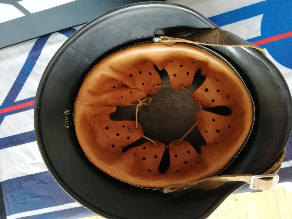

Re: Originele helmschaal?
Bericht door Schwerpunkt »
decal , verf , binnenwerk en kinriem is namaak. Dit is re-enactor type kopie.

Hallo
Maar het is dus wel een originele m42 schaal?
ja dat wel , hopelijk niet teveel betaald?
Bericht door goldrush18 »
Ik heb er 40 euro voor betaald ik had al een vermoeden dat het nep was
Maar ik ben al wel blij dat de schaal origineel wo2 is en in die tijd uit de fabriek gekomen

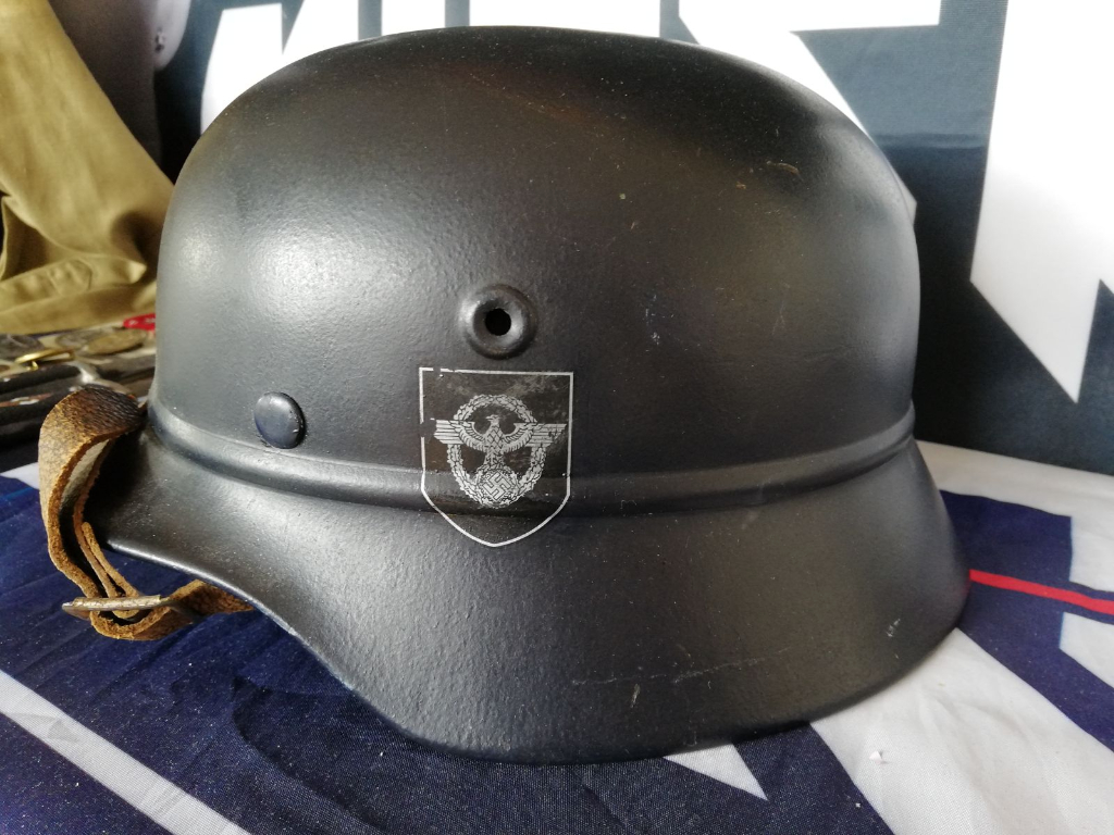

En wat voor helm is dit dan precies en waarvoor gebruikt?
Een m35 beaded?
Is deze kleur en schaal ook origineel?
Berichten: 5001
Gegeven: 116 keer
Ontvangen: 87 keer

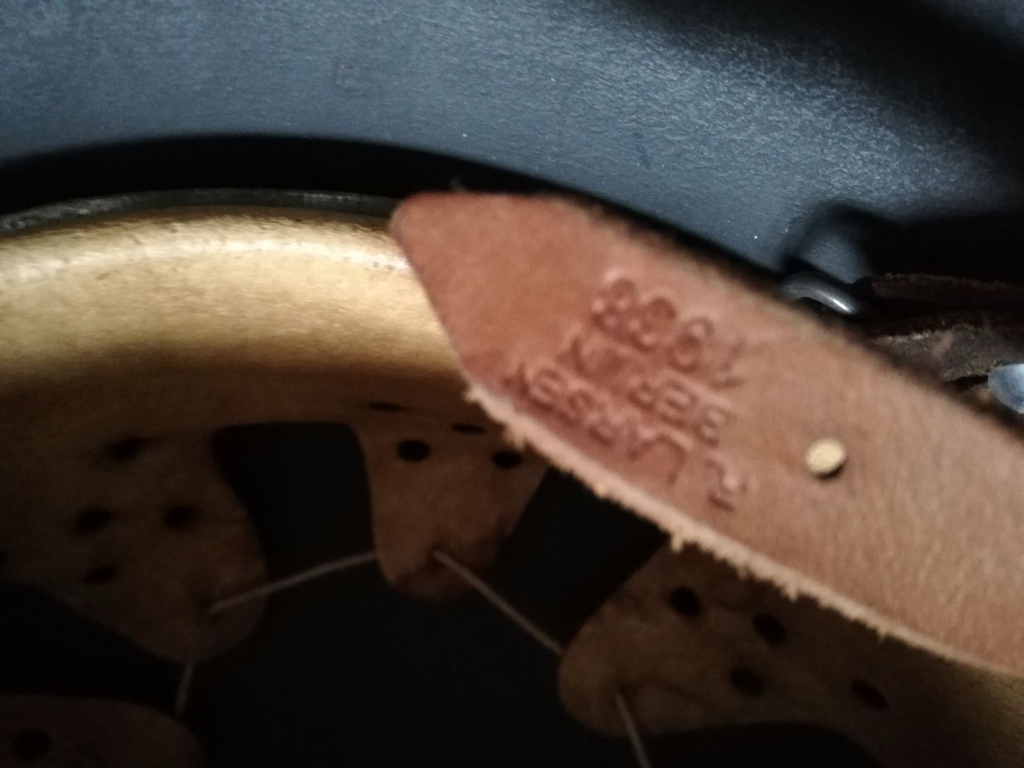

Luftschutzhelm, schaal is origineel, decals niet. Binnenwerk en riem lijkt me ok. Kan vanaf de foto niet goed zien of de helm zwart is, of de juiste kleur donkerblauw.
Schwerpunkt
Berichten: 531
Gegeven: 2 keer
Ontvangen: 10 keer
Binnenwerk is ook niet goed.
Deze beaded helmen hebben civiele binnenwerken.
https://germanhelmetvault.com/civic-style-helmets/
Berichten: 5001
Gegeven: 116 keer
Ontvangen: 87 keer
Wat denk jij vd kleur?

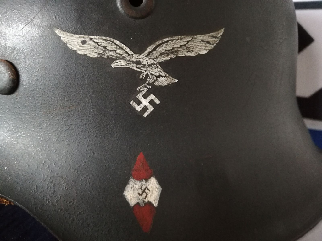

Bericht door johnfrost »
Bij bovenste helm heeft men functie van "Flakhelfer" willen simuleren. Hitlerjugend embleem onder Luftwaffe embleem... maar helaas fake..
