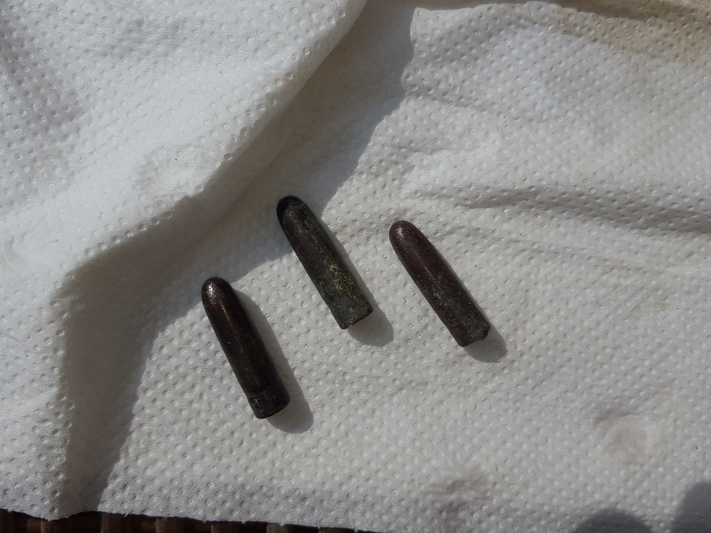

lak bij mijn vakantie huistje deze (ik denk kogels gevonden). Heb al heel wat gevonden in het gebied kwa ww2 voorwerpen maar deze ben ik nog niet eerder tegen gekomen. Heb ze gevonden bij oude legerkampen in de ardennen. Het lijken mij kogels alleen zijn de meer bol aan de bovenkant en de binnen kant is hol met grijs kruit. Hoop dat iemand mij kan helpen.

Tja. Rondkopkogels. Daar zijn er niet zoveel van gebruikt. Er zit geen grijs kruit achterin. Je kijkt waarschijnlijk tegen het lood aan.
Wapens die gebruik maakten van munitie met ronde kop zijn
Gewehr M.1888 (M.88 munitie, 8mm)
Geweer M95 (Hembrug) 6,5 x 53,5R
Geweer 91 'Carcano' in 6,5 x 54
Mannlicher-Schönauer in 6,5 x 54

Belgische M1889.
