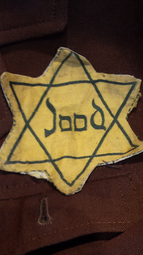

Wat mij betreft een echte.
Gedragen en verkleurd door wassen en zon.
De meeste reproducties die ik ken gaan meer naar oker toe terwijl de originele richting citrus gaan als ze bleken.
Niet al te netjes verwijderd van de kleding.
Hoe raar het ook is, vaak werden de sterren ruim uitgeknipt, randjes omgeslagen, een versteviging er in aangebracht, met lange halen werd het geheel vast gestikt en daarna werd de ster op het kledingstuk aangebracht.
Ik heb met verbazing in musea staat kijken dat er zoveel zorg aan een grove belediging besteed kon worden.
Zal met schaarste te maken gehad hebben.
De sterren moesten zelf betaald worden en werden dus overgezet als er een kledingstuk vervangen werd.
Op deze foto kan je zien dat ze ruimer dan de stippellijn werden uitgeknipt en werden omgevouwen.
Nederlandse ster en de kleur is niet helemaal representatief, ik stond geloof ik stiekem te flitsen in het museum.
Foto's komen uit het Infocentrum Kamp Westerbork.
Voor Nederlandse sterren is het goed te weten dat ze maar bij één fabriek gemaakt werden.
(Textielfabriek De Nijverheid in Enschede)
Wees dus heel voorzichtig met varianten, de kans is groot dat varianten reproductie betekent.
Overigens vraag ik me af of je niet beter een reproductie kunt kopen / gebruiken als je hem voor tentoonstellingen en schoolvoorlichtingen gaat gebruiken?
Ik geef mijn kinderen of buurtkinderen een tas vol mooi repromateriaal mee dat in de klas doorgegeven en besnuffeld kan worden.
Vooral die kleinere vinden het hartstikke spannend om het even vast te houden en ze zien het verschil met origineel echt niet.
En jij hoeft je niet druk te maken over vieze vingertjes en snotneuzen. :mrgreen:
Maar qua verzameling ga je natuurlijk voor origineel en ik denk dat je goed zit met het exemplaar dat je toont.
Succes!
