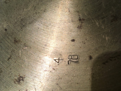

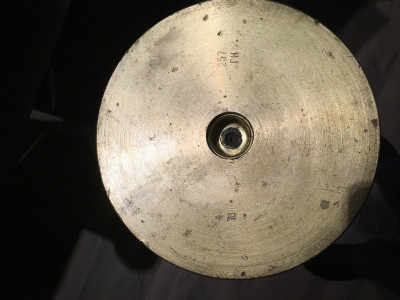

Hi,
Ik heb een raadseltje te pakken. Een (denk naoorlogse) huls van pak em beet 150mm.
Lastig te zeggen want hij is nogal gedeukt. Zou ook 145mm kunnen zijn. (Edit: is 140mm)
Er zijn weinig stempels en ik zou willen weten wat het geschut was. Na wat googelen neig ik ik naar Russisch. Schijnbaar werd kaliber/geschut nog wel eens gedrukt en de andere zaken wel gestempeld. Die gedrukte info zou dan weggesleten kunnen zijn.
De ГH 257 oogt cyrillisch
Iemand een idee?
Edit: in de hals staan ribben, dit doet mij de ken dat het niet een losse drijflading was maar huls en projectiel een geheel waren.

ГН=GN en als de voorkant lijkt bij elkaar te zijn geknepen is het waarschijnlijk een om te oefenen ( gevuld met kruit voor harde knal) 4 78 is het datum dus april 1978. Maar heb je ook een foto van de volledige huls?

ГН=GN heeft waarschijnlijk iets met de huls te maken kon niet vinden wat.

Huls is Russisch K = fabriek onbekend welke.
Wat is de precieze lengte van de huls?
Ik denk dat het een 152 mm huls is maar welke daar voor moet ik de lengte maat hebben.

De lengte is 85 cm en na de hals iets te hebben bijgebogen is het kaliber beter te meten en zit op 140mm.
Het jaartal wist ik ook nog te plaatsen inderdaad maar 257 weer niet. Ik heb even 2 foto’s bijgesloten. Helpt dit?
