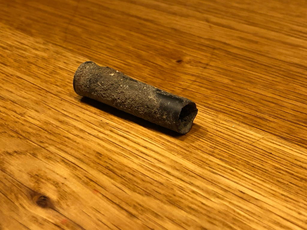

Gevonden bij Overschie in de bodem. Er is in de tweede wereldoorlog daar gevochten, dus ik vermoed een Duitse huls. Maar de inscriptie zegt mij niets.
Diameter huls is 10 (eind) tot 12 (voet) en hij is 45 mm lang maar ik denk dat er een deel ontbreekt.
Inscriptie lijkt "HA, IIA of VII".
Wie kan me helpen?

Hulsbodem van een .303 met een Mark 7 (VII) projectiel.

Kans is heel erg klein. Als je de hulsbodem wat verder schoon maakt zal je nog een jaartal tegen komen.

Goeie tip! Ik kom tegen "39" en K2(?).. (als ik meer poets ben ik bang dat het vervaagt)

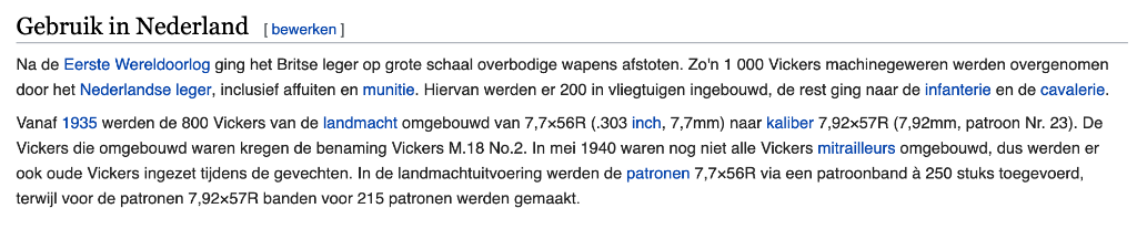

tnx, Ik ga het navragen bij het lokale museum. Volgens wikipedia zijn de meeste Vickers aangekocht van de engelsen en na 1935 geupgrade. "Vanaf 1935 werden de 800 Vickers van de landmacht omgebouwd van 7,7×56R (.303 British) naar kaliber 7,92×57R (patroon Nr. 23)"
Dus als ik het zo lees óf een Vicker, óf schoten van een engels vliegtuig.

Ik heb even de boeken van Martens en de Vries erbij gepakt maar kan daar niets in vinden over munitieaanschaf behalve van direct na WO1 gelijktijdig met de aanschaf van de 1000 Vickers mitrailleurs. Enkele miljoenen patronen..... En dat de landmacht waarschijnlijk nog diezelfde Engelse munitie heeft gebruikt. Daar wordt inderdaad ook gesproken dat hoogstwaarschijnlijk nog niet alle wapens waren omgebouwd maar veel zullen het er niet geweest zijn. De order voor de ombouw van de laatste 285 exemplaren is uit september 1939. Het grootste deel van de mitrailleurs is ingezet als luchtdoel mitrailleur onder meer ter bescherming van de vliegvelden.
Nederlands gebruikt kan je denk ik wel af schrijven.

Zouje trouwens die beschadiging aan de linkerzijde op de hulsbodem (op 9uur) wat beter op de foto kunnen zetten? Dit lijkt een beschadiging van een patroontrekker en dat spoort ook niet met een Vickers MG.
