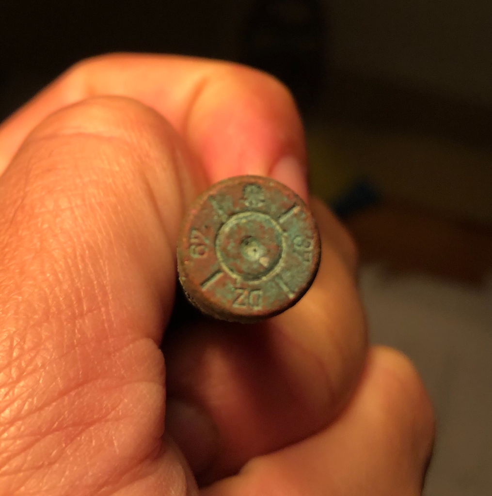

Vandaag met de metaaldetector op pad geweest en daar deze huls mee gevonden. Wie kan mij helpen hier iets zinnigs over te zeggen? Ik lees DZ,37,67,?

Poolse 7.92x57mm huls DZ=Onbekende fabriek, Polen, 37=1937 jaar, 67=lotnummer

WO2NLLzoeker schreef:Poolse 7.92x57mm huls DZ=Onbekende fabriek, Polen, 37=1937 jaar, 67=lotnummer
Poolse adelaar= Fábrica estatal de Pantswowa Wytwomia Amunicji de Skarzysko-Kamienna
DZ=messing leverancier Dziedzice-Walcownia Metalli de Czechowize-Dziedzice.
Dus niet onbekend.
67 is niet het lotnummer maar 67 % messing en 33% zink dit werd met 67 aangegeven in het bodemstempel.
