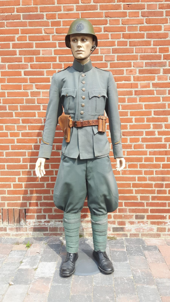

mijn sergeant met koppelriem en FN holster en magazijn tasje.
gasmasker zit in een tas

Bedankt, met bloktas bedoel ik de Hembrug clip tassen (de grote), Wat is het verschil tussen bereden en onbereden en maakt dat uit wanneer ik onderdelen van het uniform bij elkaar zoek?Bert-Jan schreef:82de3847-ae1d-4a95-a644-37fbaacbd81b.jpg

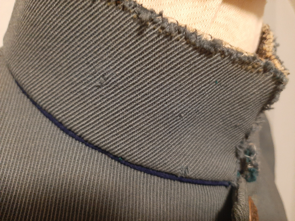

Ik heb recentelijk een buitenmodel gekocht, gemaakt door M.A. Jansen te Oirschot.
Een erg mooie jas, niet op naam, met op enkele plekken ietwat verkleuring en een deel van de bies op de kraag mist, dat laatste is dan weer erg jammer!
Ik zou graag willen weten wat voor uitrusting hier op kan. (Buitenmodellen werden vaak gebruikt als DT, maar toch.) Ik ben erg nieuw binnen pre 40 en ik zou mij er dan ook graag in willen verdiepen voor een eventuele uitbreiding van de verzameling! (Ik doe aan Canadees reenactment) Zoals eerder gezegd ben ik bekend met de boeken van M. Talens ( De Ransel op de Rug deel 1 en 2 en van Grijsgroen naar Camouflage) en met de vooroorlogse voorschriften. Helaas is er voor mij niet aan te komen (Dan bedoel ik de boeken van Talens, maar dat is een kwestie van goed MP in de gaten houden al zeg ik het zelf
Hier een enkele foto:
Edit: Er zitten wat lijken op gaatjes in de kraag, dit is aan beide kanten. Wellicht dat hier sterren gezeten hebben? Ik ga hier niet van uit, waarschijnlijk is het motschade op een hele frapante plek.

Kleine gaatjes op de kraag kunnen ook afkomstig zijn van emblemen van het Vrijwillig Landstormkorps. Vergeet niet dat we tienduizenden Landstormers, verdeeld over vijf korpsen, onder de wapenen hadden in '39-'40!
