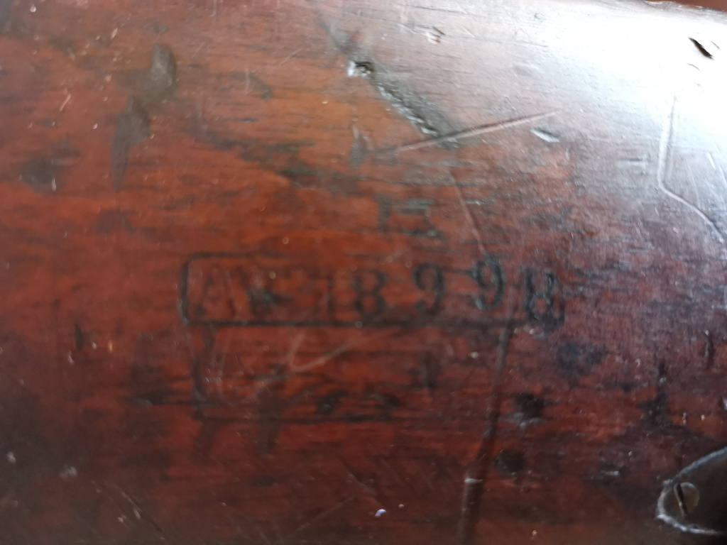

Hoi hoi
Kan mij iemand meer vertellen over mijn mosin. ik denk zelf type 1900 maar heb er niet zoveel verstand als echte kenners ervan.
Alle informatie is welkom. hopend op goed bericht, je hoort ook zo vaak van imitatie/nep en bij elkaar geraapt.
Groet Eightblock

Re: Welke type mosin nagant heb ik
De jaartallen erachter is de periode waneer deze gebouwd zijn bij deze fabriek met dit type tekst op het grendelhuis.
Op internet vind je heel veel info over de mosin m91/30 of de 1891/30 (3 lijns of te wel het kaliber)
Is dat nou die ik heb of heb ik nu de m91?
Nee, de M91/30 is een gemoderniseerde M91. De M91/30 heeft die modificaties sinds eind jaren 20. Die van jou is veel ouder en is een echte M91.
De Mosin Nagant die jij hebt is een M1891 gefabriceerd in 1900 in de Russische Toela wapenfabriek.
Op diverse onderdelen van het geweer staat een hamer logo afgebeeld. Dit logo werd tot 1928 door de Toela wapenfabriek gevoerd.
Op de kamer van het geweer staat een letter "D" ingeslagen (tussen het jaartal 1900г en het serienummer №11096). De letter D geeft aan dat het geweer Fins is doorgebruikt. Het geweer is aangepast voor de Finse D166 patronen.
Gelet op het jaar van fabricage zal dit Mosin Nagant geweer zijn achtergebleven in Finland door de Russische troepen na de onafhankelijkheid van dit land. Finland behoorde tot 1917 tot het Russische rijk.
Ook de stempel "AV3 8998" op de kolf is door een Fins wapendepot aangebracht.
Het Finse leger (Suomen Armeija) heeft de buitgemaakte Mosin Nagant M1891 geweren doorgebruikt tot in WOII. Ik meen dat de geweren tot in de jaren zestig in gebruik zijn gebleven bij de Finse burgerwacht.
De onklaar gemaakte Mosin Nagant M1891 geweren die je op Internet, beurzen e.d. tegenkomt zijn meestal Fins doorgebruikt en ook meestal op deze (lelijke) wijze onklaar gemaakt.
In je eerste reactie heb je het over imitatie en bij elkaar geraapt. Veel Fins doorgebruikte Mosin Nagant M1891 geweren zijn dit eigenlijk ook.
Rusland (Sovjet Unie) heeft aan Finland geen Mosin Nagant M1891 geweren of onderdelen ervan geleverd. Het Finse leger lapte de geweren zelf op met onderdelen van andere Mosin Nagant geweren en vervaardigde later zelf ook de onderdelen. Zo kun je een Mosin Nagant M1891 geweer aantreffen die is samengesteld uit onderdelen van zowel het Russische Toela en Izhevsk als het Finse Tikkakoski.
