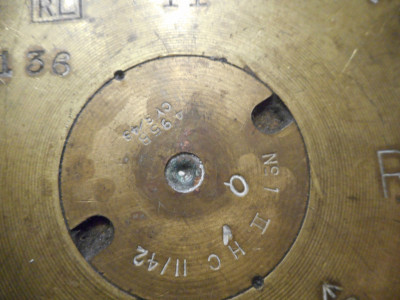

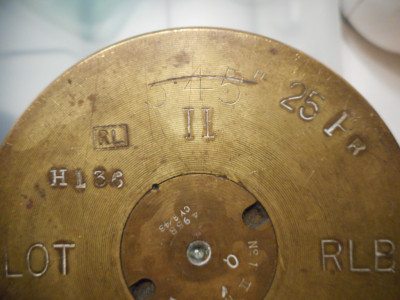

Ik ben in het bezit van een koperen huls. Mijn opa heeft deze huls gekregen ter herinnering aan zijn onderduikerstijd.
Op de bodem staan letters en nummers.
Van sommige weet ik wat het betekend, bv CF is Full charge? En RLB is de afkorting waar hij gemaakt is, toch?
Kan iemand mij helpen?
Alvast bedankt! :)

Vroege 25 ponder huls.
Zie 3.45 "
Gemaakt door RLB in 1938. Royal Ordnance Factory in Birtley.
Lotnummer 145.
CF is Charge Full.
Later nog eens herladen/ hergebruikt gezien er achter CF een F is bij gestansd en er ook 25 Pr. is bij gestempeld.

Bedankt voor de uitleg :)
Heb nog paar vraagjes, (misschien domme vragen maar ik stel ze toch :lol:)
Wat wordt er bedoeld met 3.45 " (is inch toch?)
LOT 145, (empty case) heeft dat te maken met de hoeveelste huls/kanon dit is?
Heeft de 25pr nog een betekenis? Of dat heeft te maken met het hergebruik?
Re: Koperen huls, betekenis nummers/letters bodem
3,45 inch is het kaliber van het stuk 25 pond. Ongeveer 87,5 mm.
Het LOT nummer betekent niets anders dan 'partijnummer'. Alle partijen munitie die van de fabriek kwamen kregen een partijnummer mee. Mochten er problemen zijn met de munitie kan de gehele partij gemakkelijk worden opgespoord en uit gebruik genomen.
25 pdr staat voor 25 (Britse) pond. De granaat woog 11,3 kilo. Vandaar!

Inderdaad een vroege 25 pounder huls gebruikt in de 18/25 pounder gun dit was,
een gemodificeerde 18 pounder. en later in de 25 pounder gun.
3,45 inch is 87,6 mm
Huls is in een repair station geweest RL ik ben er nog niet achter welke. en heeft een warmte behandeling gehad.
De goed benaming voor dit kanon is QF 25 pounder, QF is quick firing, zie de Q in de slagdop.
De enigste RL die ik in mijn boek heb staan is de Royal Ordnance factory in Woolwich.
Maar dit zal hem waarschijnlijk niet zijn.
