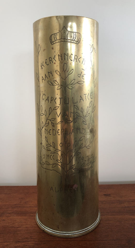

Ik heb op Marktplaats een huls gekocht om zo een mooie set te vormen met de eerste. Nu ben ik ook voor deze geinteresseerd in het verhaal. Hij heeft een hele mooie gravure met de tekst: Herinnering aan de capitaluatie van Nederland 5 mei 1945 Alphen.
Op de bodemstempel lees is het volgende:

Hij is 19 cm hoog en weegt 1,8kg. Nog iets zwaarder dan de andere dus.
