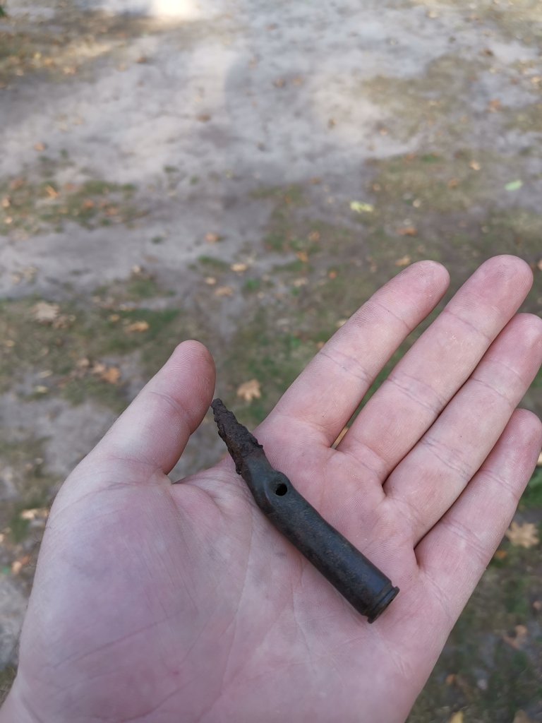

Hallo allemaal,
Afgelopen avond heb ik deze kogel gevonden nabij Vliegbasis Gilze-Rijen. Wie zou mij hier meer over kunnen vertellen? Wat voor kogel het is bijvoorbeeld, en in wat voor wapens het gebruikt werdt. Ook zit er aan een kant een gaatje in, wat zou hier de oorzaak van kunnen zijn?

Dat is een 7.92x57mm, het standaard kaliber voor oa K98, K43, G43, FG 42, MG 13, MG 15, MG34, MG42 etc.
Vervaardigd door P490 - Hugo Schneider A.G., Werk Altenburg (wg)
De 5 is het batchnummer, productie serie zeg maar.
De 38 is zoals verwacht: 1938.
S*, dat staat ervoor dat de huls van koper is en bijvoorbeeld niet gelakt staal.
Vandaar dat de huls nog van koper was en nog bestaat, de latere hulzen zijn vaak vergaan wegens crisis metaallegeringen.
Zo, dat is parate kennis hè?
Nou, niet helemaal...
Een Duits patroon herken ik doorgaans nog wel en P490 brengt je naar deze 15 jaar oude draad:
viewtopic.php?t=7287
En hoe waardevol is die informatie? Zeker de moeite waard om even onder de aandacht te brengen.
Met dank aan Edgar.
Wat er met de patroon gebeurd is, hij lijkt wel onschadelijk gemaakt zonder primer in de voet en met dat gaatje in de hals maar dat is veel te veel werk geweest indertijd. Misschien heeft iemand anders een theorie. Leuke vondst!

LDO schreef: 18 sep 2020, 09:38 S*, dat staat ervoor dat de huls van koper is en bijvoorbeeld niet gelakt
S sterretje is 72 % koper en 28 % zink dus messing.

Ja, da's logischer, messing ipv puur koper.
