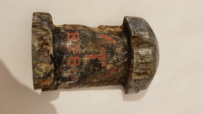

Van wat soort/type munitie zou dit stuk behoren? Alvast bedankt.

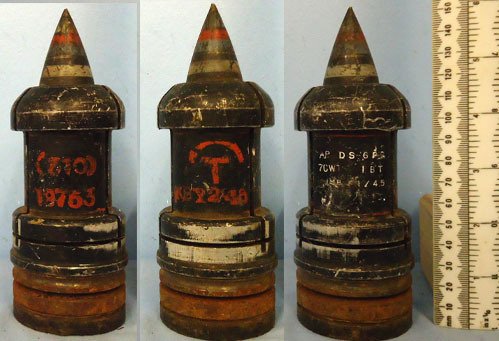

Is een sabot ofwel losse manchet van een zo te zien een 6 pounder APDS/T projectiel.
Wat is de lengte?

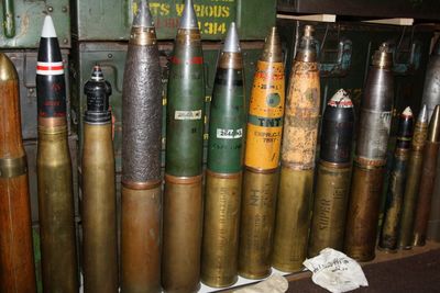

Zie hier derde van links.

lijkt inderdaad goed op deze. Lengte is 71mm.

Dan is het een sabot van een 6 pr APDS/T is Armour Piercing Discarding Sabot/ Tracer, zoals op de foto te zien is .

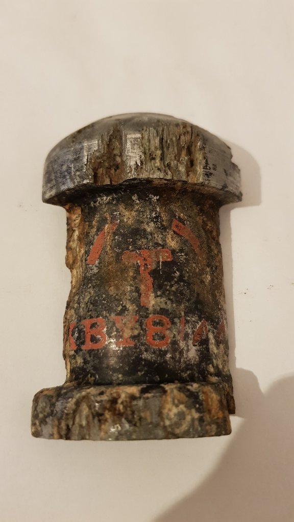

nog een vraagje, is de kogel die in het omhulsel zit gevuld met iets of is dit enkel een massieve kogel?
had nog deze detail foto gevonden op het web

De kern is massief.die gaat alleen door de rest valt er af.
