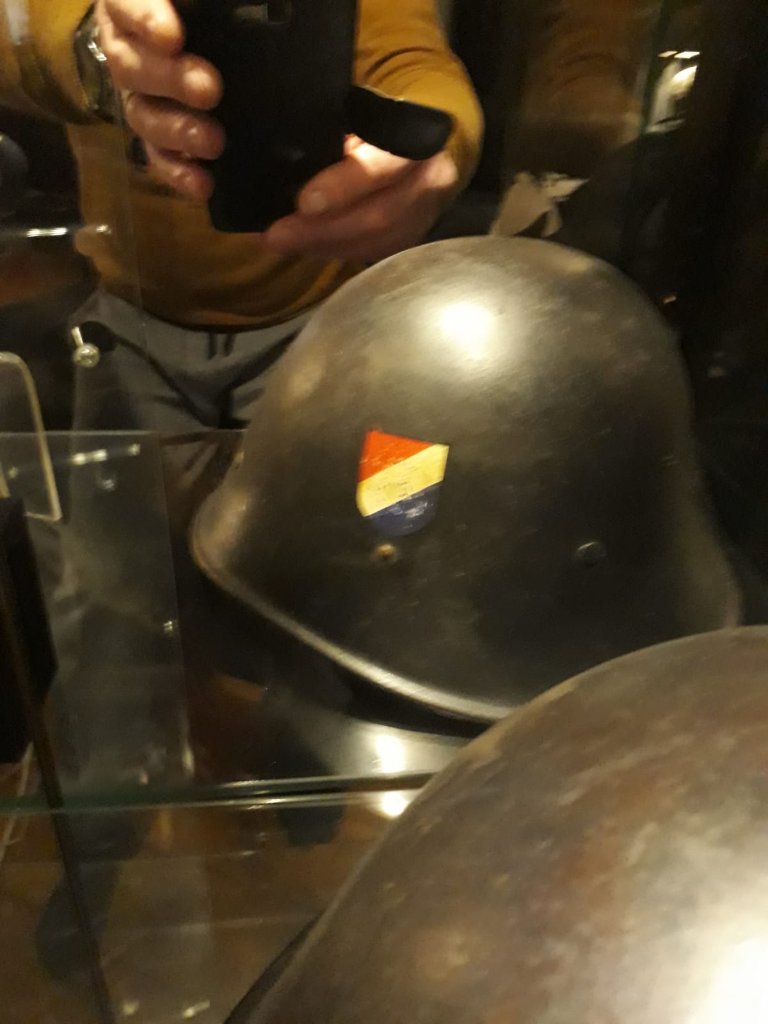

Hoi, Ik kan deze helm overnemen van een vriend van mij. Volgens hem origineel maar ik twijfel over de originaliteit van de decals. Is de driekleur en wolfsangel überhaupt ooit een combinatie geweest en zijn dit dan wel de juiste type plaatjes? Hij heeft hem ooit laten zien in het leger en wapenmuseum (toen nog in Delft). Volgens de conservator zou het origineel zijn, maar vraag me af of deze man wel een expert was op dit gebied.
Wie o wie kan er wat zinnigs over zeggen.
Bedankt alvast!
Nederlandse helm met wolfsangel fake??

Over de originaliteit doe ik geen uitspraken. Denk dat een paar scherpe foto's bij daglicht geen kwaad kunnen voor de mensen die wel iets over de originaliteit willen zeggen!
Foto's van de binnenzijde zijn mogelijk ook handig!

Klopt, ik heb het even moeten doen met de foto's die me toegestuurd zijn. Overmorgen ga ik even kijken en kan ik foto's maken.

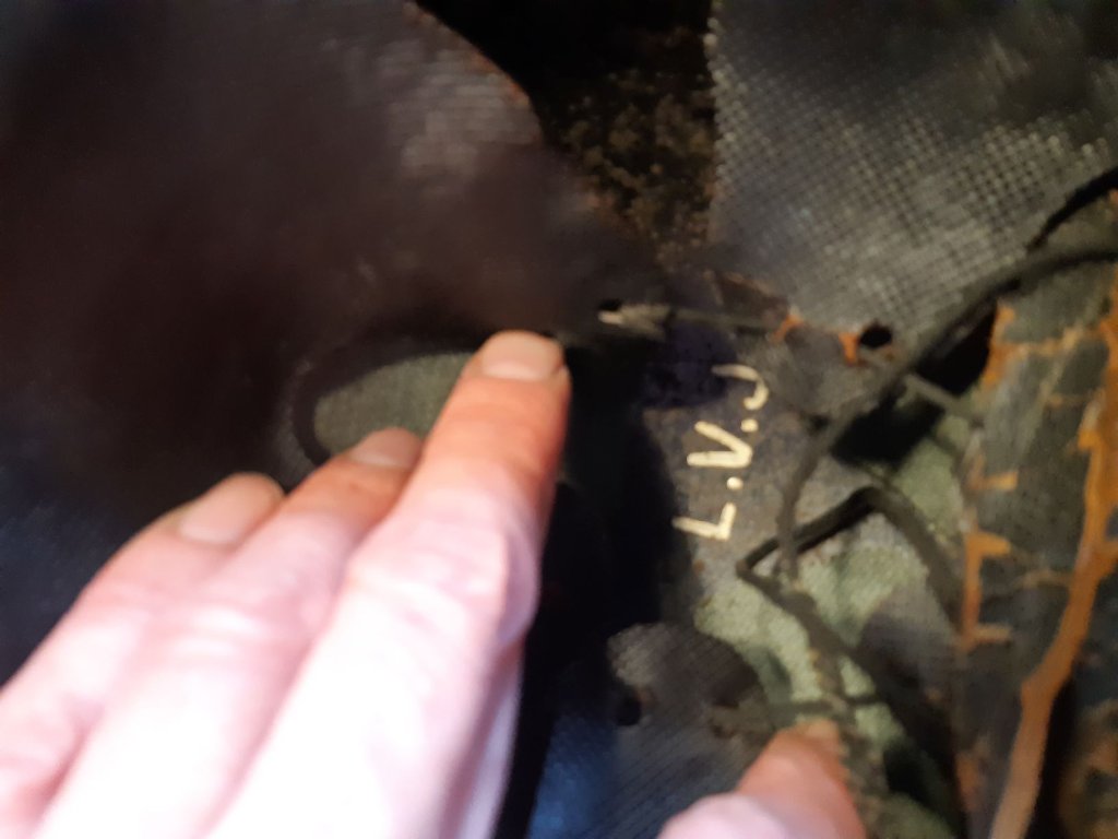

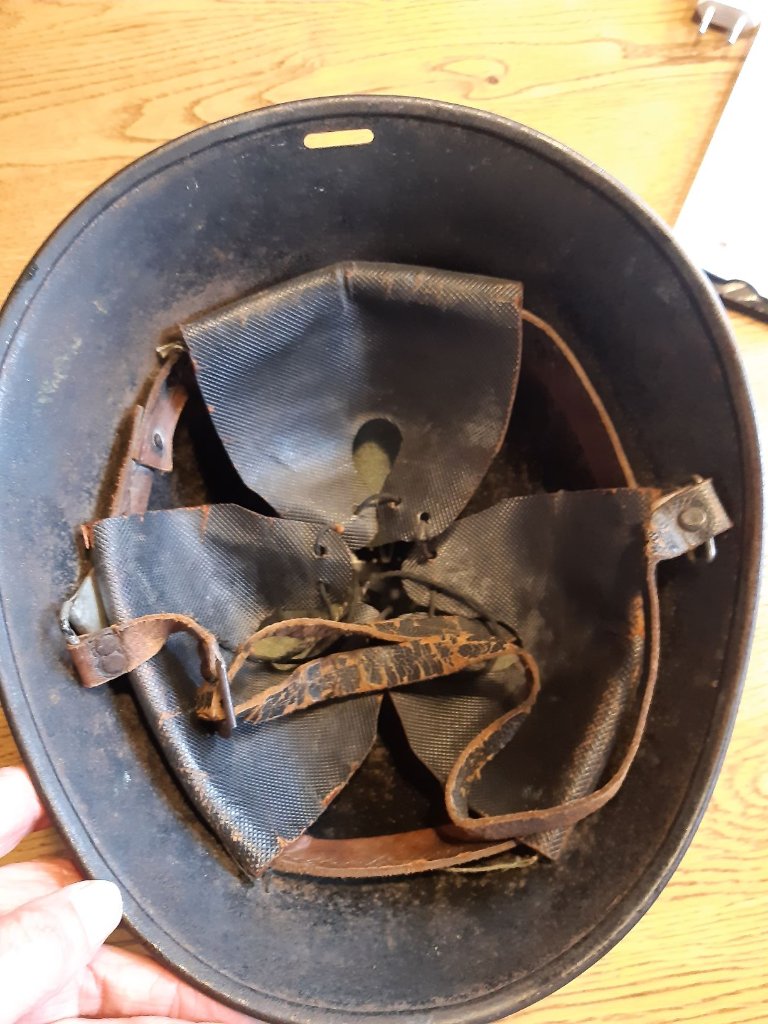

Vandaag zelf even wat foto's gemaakt. Binnenwerk heeft ipv de bruine viltflappen, blauwgrijze canvasachtige flappen.

De Nederlandse helmen doorgebruikt in Duitse dienst die ik ken zijn van het type M27 of M38.
Vaak hebben deze de oranje flappen of is duidelijk te zien dat het een groene legerhelm is geweest.
Dit is volgens mij een M40C, welke geproduceerd is Tijden de bezetting.
Ik zou even afwachten op de mensen die echt verstand hebben van (deze) helmen, voordat je overgaat tot koop.

Bedankt voor je reactie! Ik heb hem idd niet overgenomen. Mijn onderbuikgevoel zegt dat het niet klopt.

Dank je onderbuik, de decals zijn zo vals als mijn gitaar.
Dit is na de oorlog in elkaar gefoemeld. De wolfsangel decal met de dikke middenstreep is vanaf eind jaren 70 de meest gebruikte en vervalste. Er zwerft er tegenwoordig ook 1 met een dunnere streep en ze komen veel bij een malafide helmenverkoper uit Rusland vandaan op Ebay. Er staat er ook 1 op MP momenteel waar de verkoper 1200 eu voor wil hebben, of ruilen voor hoogwaardig NSB materiaal. Beter niet doen.
Ik moet de 1e originele helm met wolfsangel decal nog zien in verzamelaarshanden. Ze waren er, de foto's uit WO2 bewijzen het. Maar of ze het overleefd hebben?
