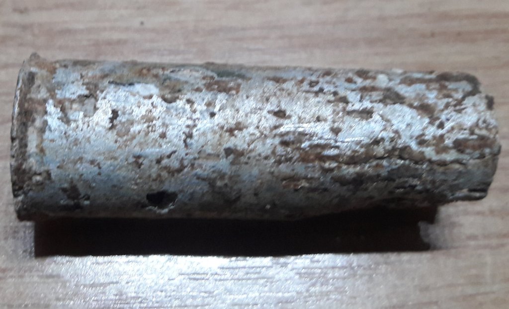

Deze patroonhuls is gevonden in een bos waar Canadezen en Duitsers gestreden hebben met elkaar.
De huls is vanwege wat op de bodem staat Duits.
Er staat op DAG Troisdorf en het getal 10.
Ik weet dat dit de bekende Duitse munitie fabrikant was.
Ik kan echter niet vinden van welke munitie deze huls is en waarmee het afgeschoten werd.
Het lijkt op een signaal patroon, maar deze afmeting vind ik nergens.
Afmeting uitwendig Ø20mm
Lengte 54mm
Rand deels gekarteld circa Ø21
Materiaal aluminium met witte verf.
Ik heb ook nog een 2e gevonden maar daar is bijna geen tekst meer op te lezen.
Is verder helemaal hetzelfde.
Wie kan zorgen voor opheldering?

Volgens mij is het een hagelgeweer huls, Gemaakt door Dynamit Nobel AG. Hij is wel oud maar komt niet uit de oorlog.

Inderdaad een civiele hagelpatroon in een wat minder vaak voorkomend caliber. Caliber 10. Nooit geweten dat DAG ook aluminium hagelpatronen heeft gemaakt maar ik verzamel ook geen hagel.

Dit had ik inderdaad ook al bedacht als een mogelijke optie. Ik kon alleen geen afmetingen vinden van hulzen hagel kaliber 10 en ook niet de connectie met DAG. In ieder geval bedankt voor de reactie.
Alleen jammer dat ze na-oorlogs zijn. Ze lagen vlak bij hulzen die wel uit de oorlog kwamen.
