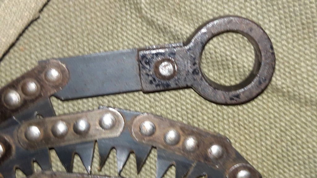

Ik ben jaren geleden in het bezit gekomen van een handkettingzaag. Ik vermoed dat deze niet WO2 is vanwege het ontbreken van het WD logo en omdat ik een soortgelijk foedraal nog niet terug vond.
Kan iemand deze herleiden?
Alvast dank!

Lijkt me niet logisch dat een bosbouwer met een stuk gereedschap op pad gaat dat duidelijk meer is bedoeld om compact te zijn dan efficiënt.
Re: Handkettingzaag Brits WO2?
Waarschijnlijk niet Brits. Engeland heeft altijd een wat merkwaardige wijze van technisch benaderen van vraagstukken gehad; hun techniek wijkt ook altijd af.
De Britse chainsaw heeft andere koppelplaatjes, met een rechte bovenkant. De chainsaw die jij laat zien heeft 'renbaan'-achtig gevormde koppelplaatjes.
Dus! Verder op zoek! Geen nood; deze chainsaw werd wereldwijd gebruikt als pioniergereedschap!

Britsh army folding saw. Het tasje ken ik niet. Ik ken een leren vierkant vormige tasje meesten van leer, maar ik heb ook in canvas gezien. Hier horen twee houten handgreepjes bij die door de uiteinden gaan. In gebruik vanaf wo1.
Ze zijn compleet als incompleet in grote mate te vinden.
Op het exemplaar van Jim zie je wat ik bedoel: de koppelplaatjes van de GBR folding saw zijn recht van boven (het is één stuk metaal dat om de zaagdelen is gevouwen en vastgeklonken) Dat heeft het afgebeelde exemplaar van Makker niet. Bovendien ken ik het stempel in de zaag van Makker niet als Engels (eerder Duits?)
Kortom, geen British army folding saw. Wel folding saw.

het sleuteltje met de gaatjes is duidelijk en gereedschapje om de zaagtanden naar buiten te buigen.
Mijn vader was timmerman en hij noemde dit een "zagenzet". oom de tanden te "zetten".
Ik heb het hem regelmatig zien gebruiken.

RH&C is het niet amerikaans?
Combat Collector
Berichten: 157
Locatie: Nederland
Gegeven: 10 keer
RH&C staat voor Reinhard Heidfeld & Comp. Dit was een Duitse firma die in 1847 werd opgericht. Deze firma produceerden allerlei verschillende soorten gereedschap. Ik ga er van uit dat deze handkettingzaag uit de eind jaren 40 / begin jaren 50 stamt.
Dus Duits.

De maker van de tandenzetter is idd 100% zeker Duits. De rest van de set dan waarschijnlijk ook wel.
Het foudraal lijkt me ook wel na-oorlogs.
Conclusie o.b.v. jullie input is dan idd Duits na-oorlogs.
Kan en moet de titel van dit onderwerp nu nog worden aangepast en zo ja, hoe dan?
Nee hoor, de titel kan gewoon blijven staan, het was in het begin ook onbekende militaria.
