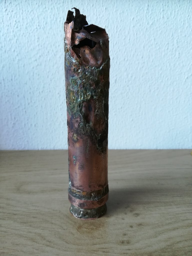

Beste forumleden,
Graag zou ik informatie willen krijgen over deze Duitse roodkoperen flakhuls.
Deze huls heb ik in de jaren 80 gevonden in een Duitse bunker in de plaats Huybergen (Brabant). Hier is in de oorlog vel gevochten.
In deze bunker heb ik destijds ook stalen flakhulzen gevonden met het jaar 1940 aan de onderkant.

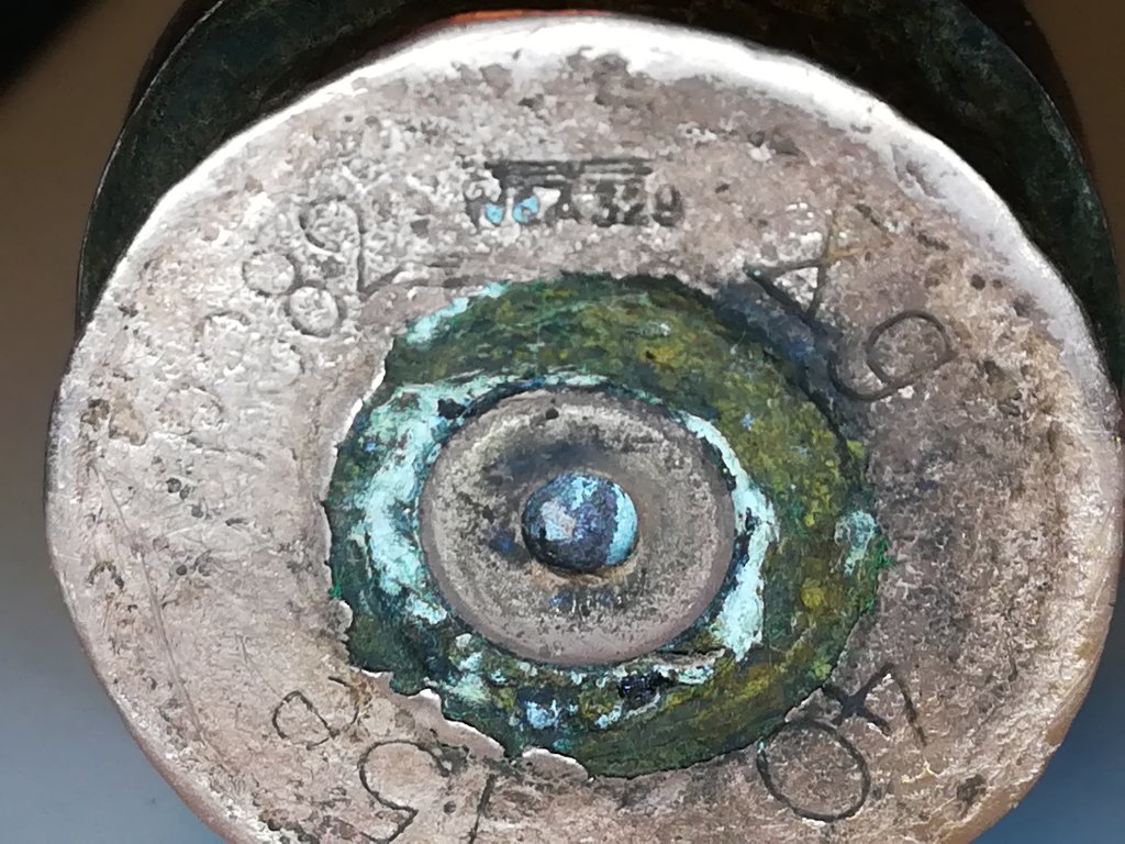

Sinds kort heb ik de hulzen schoongemaakt met een ontroestingsmiddel. Tot mijn grote verbazing kwam de Duitse adelaar tevoorschijn samen met nog andere gegevens op de betreffende huls.
De informatie die op de stempel staat is 40 (van 1940), 15e, P382, de Duitse adelaar met nr. WOA 329 en dan nog X9.
Ik ben zo benieuwd waar deze destijds is geproduceerd en wat de andere gegevens betekenen. De datering is 1940. De oorlog was toen net begonnen in Nederland.
Hoop graag van jullie te horen.
Groet,
Edwin

WaA staat voor Waffenambt, is een keurmerk. Dus niet WOA...

Bedankt Patrick,
Weer een stukje van de puzzel opgelost. Heb je een idee waar deze geproduceerd is. Deze huls is van roodkoper. Vaak zie je ze van geel koper of ijzer.
Re: Informatie over rood koperen flakhuls
P382 is de fabricage code, als je dit googled met Polte nummers erbij kom je er wel denk ik.
Zou als goed is een staal verkoperde zijn, dus staal met een laagje koper erover. Kun je testen met een magneetje. De X-code heeft hiermee te maken.

Bedankt Martinus,
Het klopt inderdaad. Ik heb een magneetje gebruikt en hij plakt eraan vast. Zou daar nog een bepaalde reden voor geweest zijn om dit te doen. Misschien goedkoper in de productie. De andere hulzen waren van ijzer. Er lagen destijds ook de betreffende kogelpunten bij in de bunker her en der verspreidt. Nu was flak natuurlijk voor afweer van vliegtuigen. Maar de betreffende kop (kogelpunt) zat daar ook nog een ontplofbare lading in? Misschien wel om de schade aan vliegtuigen nog groter te maken. De kogelpunten zijn gebleven waar ze waren om geen risico te lopen.
Zeker, in de spreng variant zat zeker een lading. Ook in sommige panzer koppen als ik me niet vergis. Schijnen de meest linke granaatjes te zijn heb ik begrepen, dus je doet er goed aan ze niet mee te nemen.
klopt. Sommige panzer koppen hadden zelfs fosfor.
bij P382 kom ik uit bij Hanseatisches Kettenwerk uit Hamburg. De 2cm munitie werd daar gemaakt van 1937 tot 1939 en ook de 3.7cm munitie. het bijzondere is dat eenzelfde code een andere maker/hersteller kan hebben. Dit is afhankelijk van het productiejaar

Voor de zekerheid even nagezocht maar het blijkt dat ook de 20x138B inderdaad ook fosfor kan bevatten. Zo leer je nog eens wat.

Bedankt voor de extra informatie over deze rood koperen flakhuls. Mooi om te zien waar deze gemaakt is. Wat mij opvalt is dat de Duitsers veel munitie hebben gebruikt van verschillende materialen zoals ijzer en verkoperde hulzen. Fosfor is een vervelend goedje wat blijft branden behalve onder water. (ooit geleerd via handboek soldaat toen ik zelf in dienst zat).
